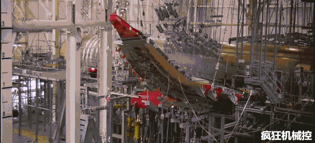

任何一架新型飞机在投入市场之前,都会进行无数次的测试。
飞机机翼那么薄,为什么能承受几十吨重量!里面是什么结构?的图16
飞机机翼上下摆动
