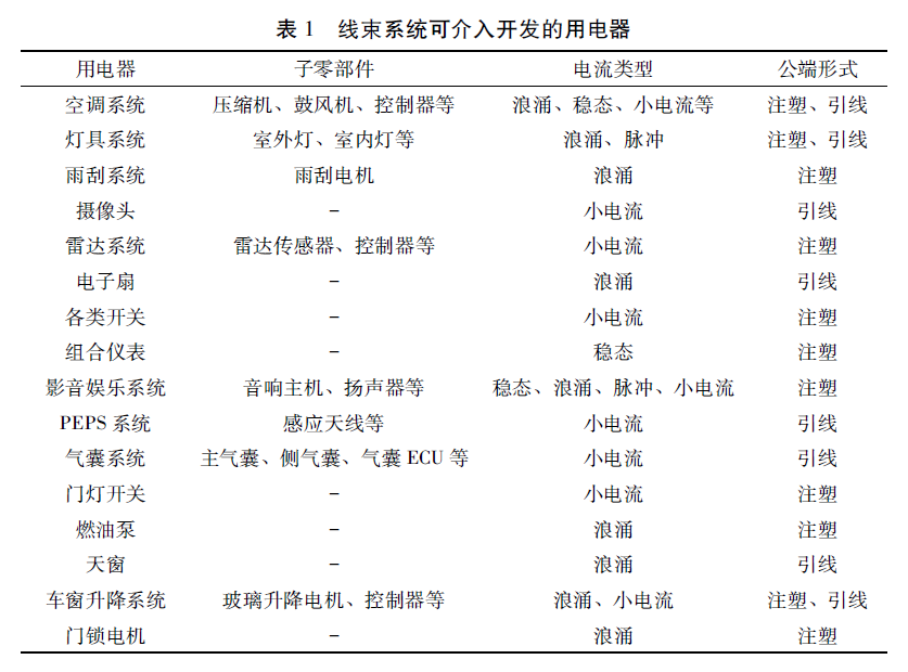

2. 1 参与用电器接口定义开发及规划
用电器接口定义包含公、母端接插件、端子型号、脚位定义及脚位排布、脚位的电流类型及电流大小等信息,电机类用电器接口定义还包括相应的电流及堵转电流等参数。用电器接口定义是实现线束平台化的基础,对线束能否实现平台化起着决定性的作用。
由于用电器开发设计师自身连接器知识水平限制及对接口定义的开发关注程度等原因,并未对接口定义的设计予以足够的重视,导致线束系统的零散化。
为此,在车型开发初期,线束系统即介入到用电器开发中。
首先梳理主机厂具有接口定义话语权、可自主确认接口定义的用电器,约16 大类,如表1 所示。由表1 可知,除动力、电喷控制器等用电器接口定义由供应商主导外,大部分用电器可由主机厂主导推进接口定义设计。
根据用电器负载类型、脚位需求、防水需求、电流大小、电流类型、布置限制、电源接地需求、成本、系统未来5 年技术路线规划等维度为用电器推荐接口定义方案,并将相关接口定义方案进行冻结,作为该类用电器平台化的接口定义。为用电器推荐方案时,需考虑端子系列化与平台化,以减少端子种类。
线束平台化如何做?谈谈整车线束平台化设计的图1
以前组合灯为例,在灯具造型、工程结构开始构建前,线束即介入其接口定义的开发。前组合灯总成集成近光灯、远光灯、转向灯、位置灯、日间行车灯,灯具内部引线至壳体与线束对接,连接器需具备防水功能; 根据其供配电原理及控制原理,确认需8 个脚位与整车线束对接,最大工作电流约4. 58A; 根据壳体结构限制,可提供60 mm×60 mm 平面用于插件装配。
同时,根据前组合灯未来规划,需预留车速信号输入口用于后续功能升级需求,故综合选型090 系列端子的10 孔防水连接器作为前组合灯平台化对接插件方案,并对其脚位定义进行固化。

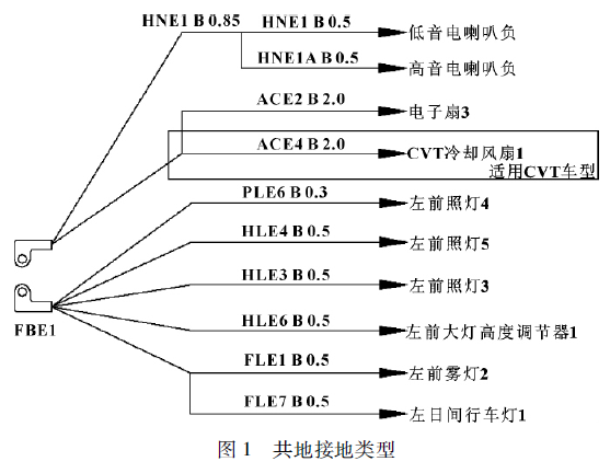

2. 2. 2 接地分配平台化
用电器接地可大致分为信号地与功率地,两类接地在设计时应尽可能远离,相同类型的可考虑共地。数字电路的抗干扰能力较强,可与部分功率电路共地。模拟信号自身很微弱,易被干扰,不宜与数字信号回路及功率回路共地。同时,接地设计应充分考虑车型、配置规划,提前将规划预留配置、用电器接地纳入接地平台化设计。
在共地接地类型上,有串联接地及并联接地2 种类型,串联接地便于布置,成本低,但存在公共阻抗耦合的缺点,适合相互之间无干扰的用电器共地使用; 并联接地与之相反,无公共阻抗耦合,但导线较多,不利于布置,增加成本,因此适用于工作电压、电流相差较大的用电器。
以图1 所示的某车型机舱接地点为例,该接地点同时包含了串联接地及并联接地: 前照灯、雾灯、日间行车灯、大灯高度调节器、前喇叭都属于小功率用电器,电子扇属于大功率用电器,它们属于可共地类型; 电子扇的接地回路采用了并联接地的方式,防止其他用电器接入该接地主干,减少对其他用电器的干扰; 高音与低音电喇叭接地、左前雾灯与日间行车灯接地,这两股分支的接地工作电压和电流相差不大,可分别采用串联接地,控制导线成本。
线束平台化如何做?谈谈整车线束平台化设计的图2

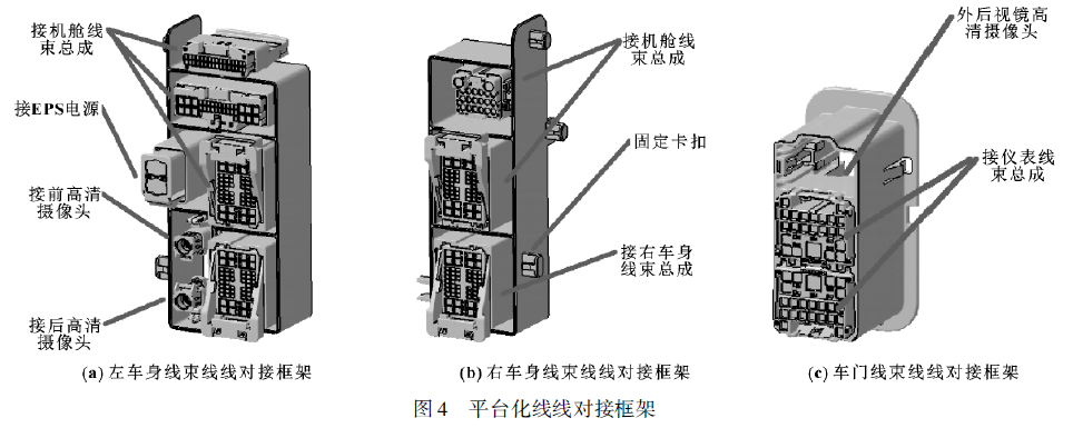

线束分段及线线对接是线束半成品模块化、线束总成成品平台化的重要基础,也是整车线束的主要成本来源。整车线束总成间线线对接数量可达19对,合理的线束分段及线线对接规划将有利于整车线束成本控制,实现跨车型、跨配置的线束复用。
线束分段除考虑整车装配、模块化需求外,还需兼顾线束成本及总成的通用化率。通过与制造、工艺板块共同评审,尽可能减少线束分段。
例如,因考虑某车型下车体线束装配、运输等因素,原方案设计分段为左车身线束及右车身线束,两种线束在前排座椅下部设置对接,需使用一对20 孔位线线对接方案。
为降低整车线束成本,减少分段,提出将两种线束整合为一种车身线束总成: 左右车身线束相互缠绕,总装装配时不易区分,在线束厂下线包装时即将左右车身线束分别卷收,分别捆扎,总装装配时只需找到较大捆的线束,大捆线束即为车身线束总成左车身部分。通过包装方式改变克服总装装配问题,优化线束分段,从而实现线束成本控制。
对整车线束分段进行规划后,需对线线对接方案进行平台化设计。
线线对接方案最重要的指标是可扩展性,孔位预留方案应能满足全平台车型未来5 年的配置升级需求,近几年逐渐流行的框架堆栈式线线对接方案正是为提升扩展性而衍生出的解决方案,且正逐步在各大主机厂普及。
线线对接方案平台化设计应遵循以下原则:
( 1) 结合平台车型动力总成、配置规划,对各段线束对接孔位数进行规划、预留,对接孔位数应能满足车型未来5 年的升级需求。
( 2) 线线对接各孔位、脚位定义平台化。每个孔位对应1种或几种脚位定义,1 个孔对应几种脚位定义时,应确保相应的配置不会同时出现。如离合传感器与TCU 不会在同一车型配置中出现,这两类用电器信号回路可共用线线对接孔位的脚位定义。
( 3) 两线束总成间线线对接孔位需求数量在不同车型、不同配置间差异较大时,应尽量考虑采用多个连接器组合的形式来满足需求,使对接方案更为灵活。
( 4) 基础配置、关联配置或绑定配置对接脚位尽可能设计在同一连接器内,确保车型尽可能地少使用对接连接器。

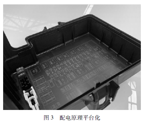

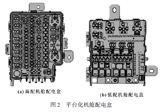

2. 3. 1 配电盒平台化
配电盒作为整车线束中最重要的原材料,其成本约占整车线束成本的8%。供配电原理实现平台化设计后,配电盒可实现跨车型通用。配电盒保险、继电器插座数应在配电原理规划基础上进行适当预留,以便规划外的功能引入;
同时,针对低价车型需同时预留低配方案。如图2 所示,某车型平台的平台化机舱配电盒分为高配及低配两种,但它们的固定方式、进出配电盒线束走向完全相同,白车身无需针对配电盒区分焊接状态,周边系统也无需针对配电盒高低配状态进行调整。
高配配电盒快熔保险、慢熔保险、继电器插座数量较低配配电盒分别增加40%、53%及70%,可满足平台未来5 年的产品规划; 低配配电盒成本仅为高配配电盒成本的51%,可满足平台低配车型成本管控需求。
线束平台化如何做?谈谈整车线束平台化设计的图3

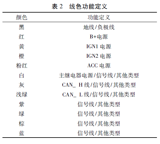

2. 3. 3 线色平台化
导线的总成本约占整车线束总成本的30%,是线束的重要原材料。导线除线型需统一外,颜色也是影响线束平台化的重要因素之一。不同的线色有利于供应商提高生产效率,同时便于售后维修,但较多的线色不仅增加线束原材料种类数量,也增加线束供应商的库存压力。
商用车多采用纯白导线生产线束,乘用车由于功能配置较多,回路脚位数量较商用车多,采用纯白导线方案生产制造、售后维修均存在困难,此方案不适用于乘用车整车线束。
为此,提出一种线色平台化方案,以单色线为基础,通过双绞线、不同线径、合理的脚位排布,使用12 种线色实现整车线束脚位的区分,具体应用如表2。
线束平台化如何做?谈谈整车线束平台化设计的图4
12 种线色平台化方案具体实施原则如下:
( 1) 同一装配工位、相同线径的导线颜色应互不相同; 若无法满足,导线应进行标记区分。
( 2) 同一接插件内,相邻2 个孔位导线颜色应互不相同。

通过平台化设计配电原理,在最高配车型上配电盒仍有相应的继电器、保险插座预留,便于后续升级。同时,全系配电方案统一,配电说明标签仅一种状态,配电盒上盖状态减少至1 种,如图3 所示。
经过接地分配,全车预留23 处接地点,且根据线径规格仅需6 种孔式端子即可满足所有接地点的使用要求。线线对接方案采用框架堆栈式结构,如图4 所示。
框架分别布置于左右A 柱下方,共集成10 对连接器,可实现机舱线束与仪表线束、仪表线束与车身线束的线线对接,共计314 个孔位。56 孔对接连接器具备拉柄,可减少多孔位插件的装配难度。线线对接方案端子实现平台化,025 系列端子仅1 个型号、090 系列端子需4 个型号,即可适应0. 3 ~ 3. 0 mm2 导线的对接需求。同时,框架两处预留FAKRA 对接方案,以满足高清全景环视配置下前、后高清摄像头的线线对接需求。
仪表线束线线对接均为公端连接器连接,框架与公端连接器组合完毕后集成于仪表线束总成中,采用卡扣形式直接固定于白车身上,无需额外标准件固定。母端连接器插接方向均为-x 轴方向,确保了装配可行性。
框架结构及其所需装配空间全平台状态一致,周边系统根据框架结构进行避让设计,连接器数量在高低配车型上的差异对周边系统无影响。结合前述线线脚位平台化设计理念,平台内低配车型仅需使用3 对线线对接连接器即可满足整车功能需求,大大减少了对接方案原材料成本。
线束平台化如何做?谈谈整车线束平台化设计的图5
车门线线对接方案如图4 所示,公端连接器位于车门线束总成,接插件尾部带防水胶套; 母端护套位于仪表线束总成,两者对接后公端护套卡扣固定于白车身线束过线孔上。车门对接方案共47 孔脚位,其中包含一组用于外后视镜高清摄像头使用的FAKRA 对接连接器,12 组060 系列端子,可满足0. 3~2. 5 mm2 导线的对接需求。
母端对接方案由FAKRA 连接器与2个23 孔脚位连接器构成,可按照车型配置需求灵活组合母端方案。在导线方面,整车导线以日标导线作为导线标准,采用前述12 色线平台化设计理念加以控制,导线种类由92 种降至53 种,减少43%。
