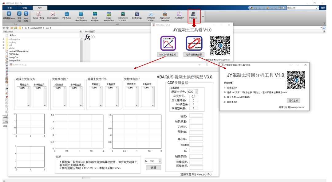

(1)滞回曲线分析工具
    第一步:运行生成;

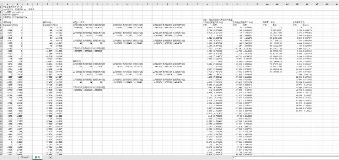

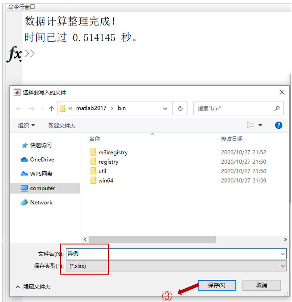

    第三步:计算完成!选择写入的文件;
【JY】混凝土分析工具箱:CDP模型插件与滞回曲线数据的图8
    第四步:保存成功!
【JY】混凝土分析工具箱:CDP模型插件与滞回曲线数据的图9

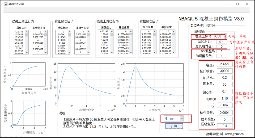

     特别注意点:改进CDP模型程序(新增了抗拉强度调整系数)
【JY】混凝土分析工具箱:CDP模型插件与滞回曲线数据的图11

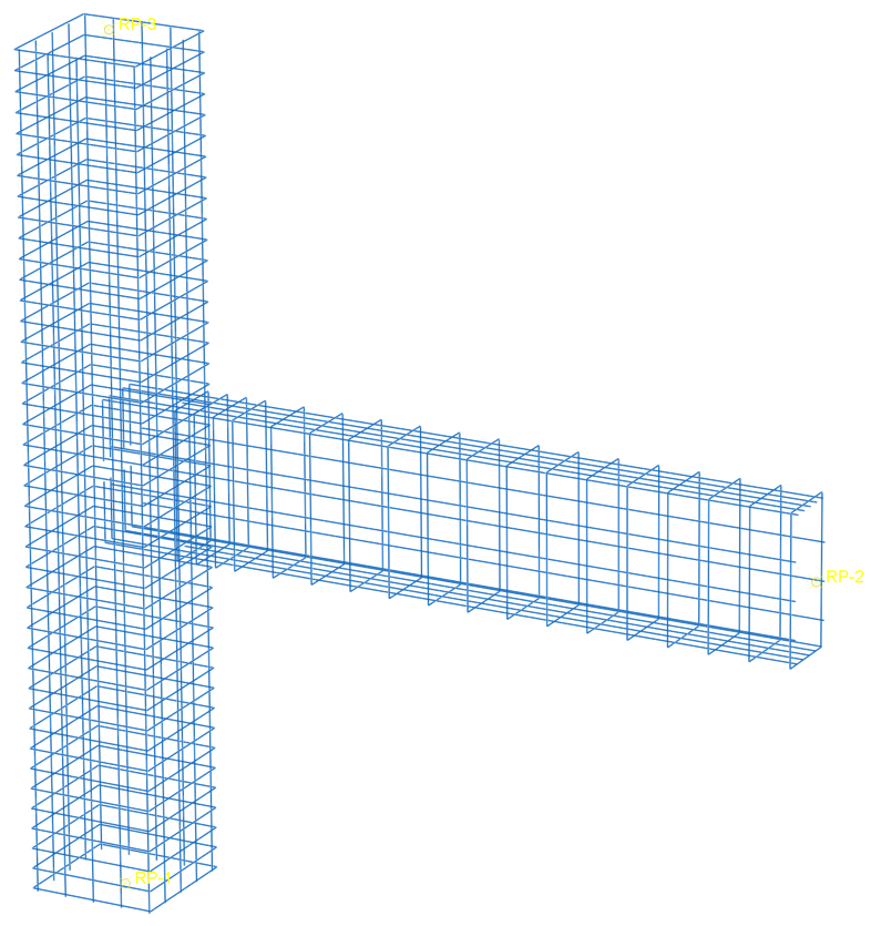

    1. 有限元模型
    为了验证所计算结果的正确性,建立了一个现浇梁柱边节点有限元模型,将各力学指标手算结果与程序结果相比较。
【JY】混凝土分析工具箱:CDP模型插件与滞回曲线数据的图12
【JY】混凝土分析工具箱:CDP模型插件与滞回曲线数据的图13
【JY】混凝土分析工具箱:CDP模型插件与滞回曲线数据的图14

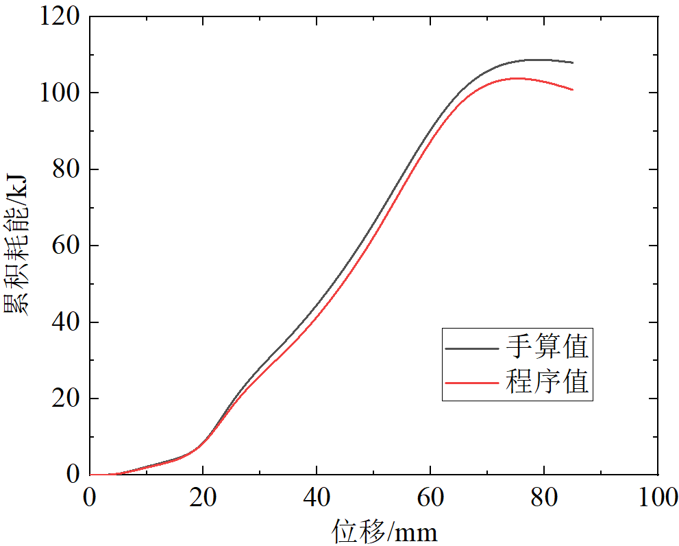

    c、累积耗能
【JY】混凝土分析工具箱:CDP模型插件与滞回曲线数据的图17
