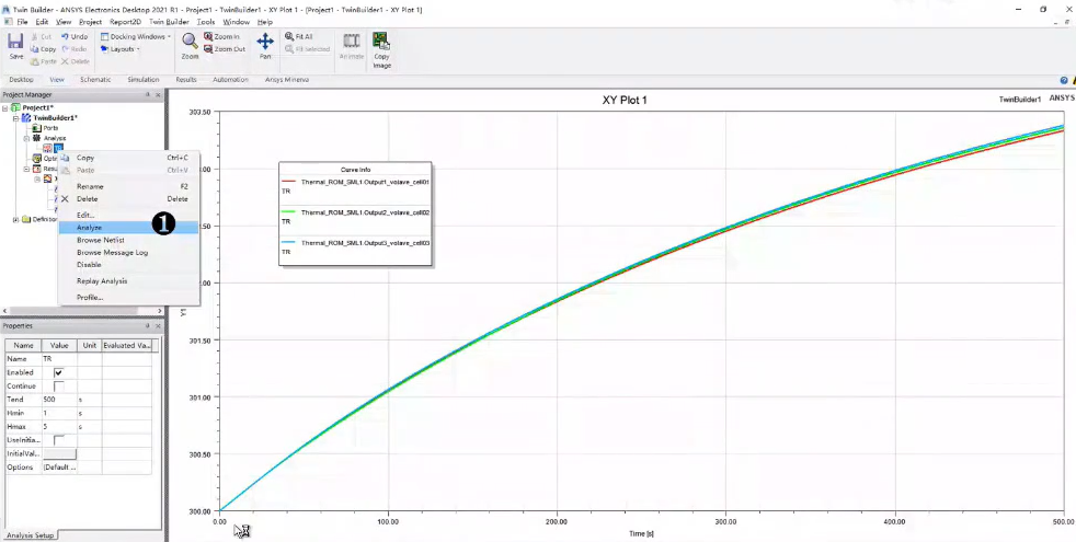

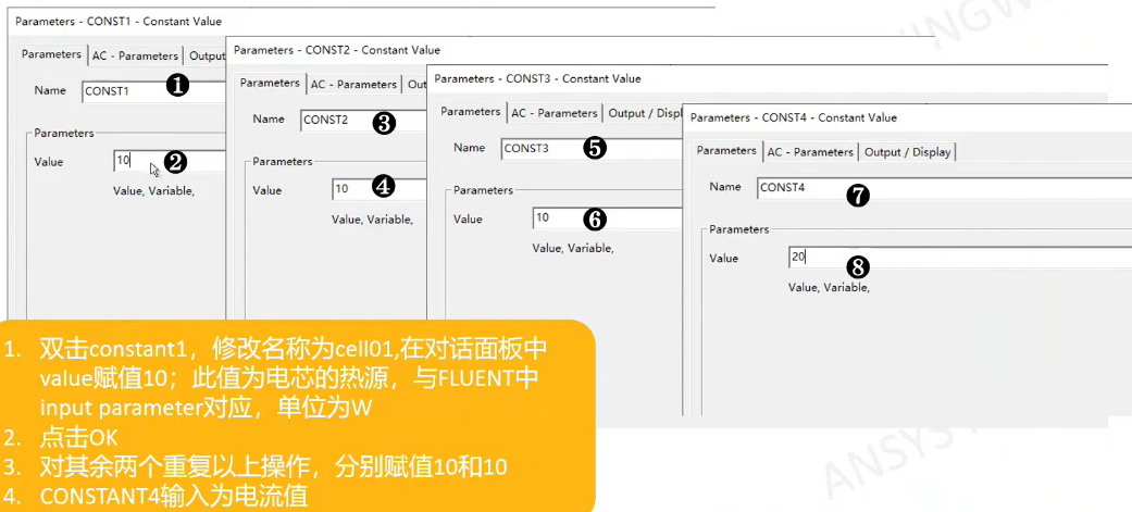

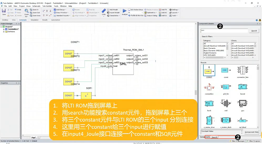

Twin Builder生成ROM Toolkit
将Fluent生成的文档导入Twin Builder中;设置好input/output parameter,生成LTI ROM;对生成的ROM进行测试,包含恒定发热功率的设置方法、变化功率的设置方法、LIT ROM测试步骤。

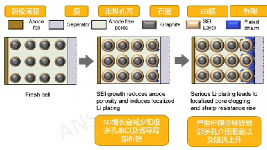

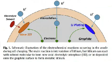

对电池老化影响比较大的有两个反应:SEI膜生成和析锂,有各自的控制方程。

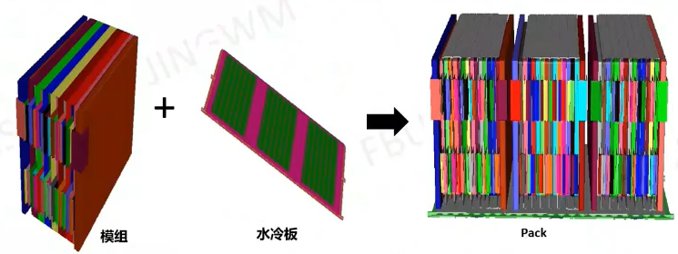

使用Pack builder,在有了单独的水冷板模型和模组模型的情况下,只需要把这两个模型分别导入Fluent,就可以使用图形界面的方法,指定模组是放置在水冷板的某个位置。
