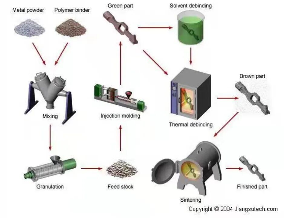

钛及钛合金因其高比强度、高耐腐蚀性和优异的生物相容性等特点而被航空航天、医疗器械广泛应用,但由于其使用传统机械加工方法加工时,效率低、浪费大、性能差而受到一定限制。金属注射成形技术(MIM)是一种新型近净成形技术,因其以较低成本大批量生产复杂结构、高维度、高精度零部件,而被认为是一种理想的制备钛及钛合金的加工工艺。目前主流的MIM钛工艺为先将钛合金金属粉末与黏结剂通过混炼制得均一稳定的喂料,然后通过注射成形获得符合要求的生坯;随后根据不同的黏结剂体系将生坯中的黏结剂去除,最后经过烧结及后处理得到所需制件。
钛合金粉末在MIM行业的新应用的图1
△图1 MIM工艺流程

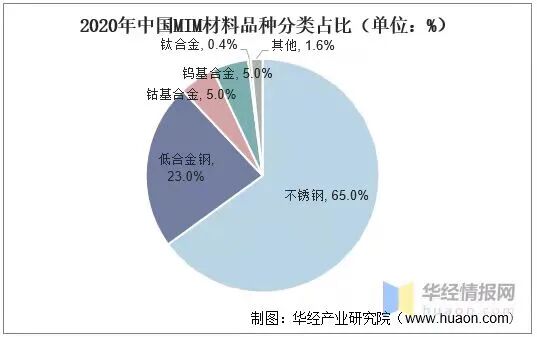

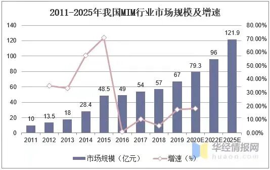

根据华经产业研究院统计2020年我国金属粉末注射成型(MIM)行业市场分析,预计2025年MIM行业市场份额将达到121.9亿元,其中,MIM钛及钛合金粉末将会出现井喷式发展,将会集中分布在消费电子领域,手机及其零部件占比将持续增加。
钛合金粉末在MIM行业的新应用的图2  钛合金粉末在MIM行业的新应用的图3
△图2 2011-2025我国MIM行业市场规模及2020年MIM品种分类占比

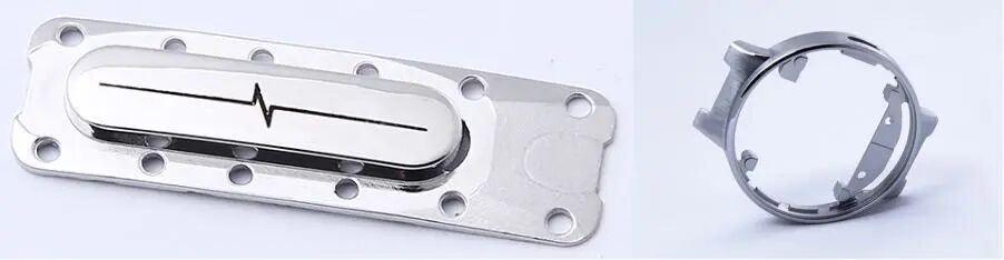

△图3  MIM-钛合金应用

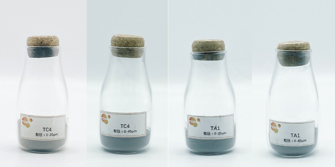

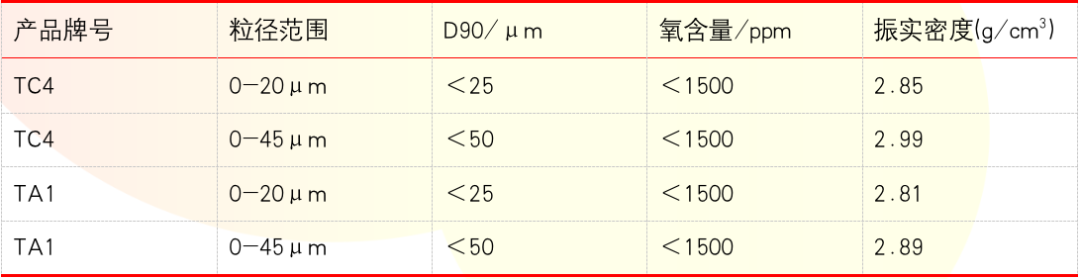

至今,盘星共开发了4条世界先进的无坩埚电极感应熔炼气雾化(EIGA)产线,年产钛合金粉末约200吨,可重复稳定生产高堆积度、低氧含量、高流动性的MIM用钛合金球性粉末,并通过MIM全流程工艺验证,为MIM烧结件提供质量保证,已满足多家精密加工供应商对钛合金粉末的需求。盘星新金属以0-20μm和0-45μm两种规格TC4和TA1气雾化球形粉为主(见图4),可定制生产特殊成分和粒径要求的MIM钛合金粉末,相关性能参数如下表1所示。
钛合金粉末在MIM行业的新应用的图5
△图4 盘星新金属生产MIM钛合金粉末
钛合金粉末在MIM行业的新应用的图6
△表1 盘星新金属生产MIM钛合金粉末性能参数
