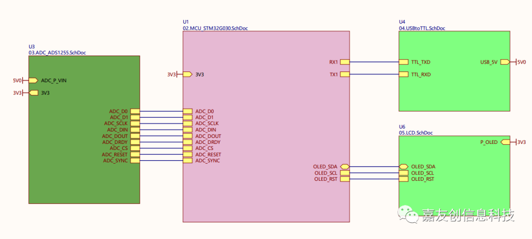

全开源最小电压表:24位ADC,测量0~2V,五位半的图2

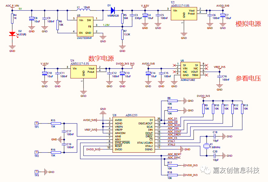

2-2、原理图详细介绍

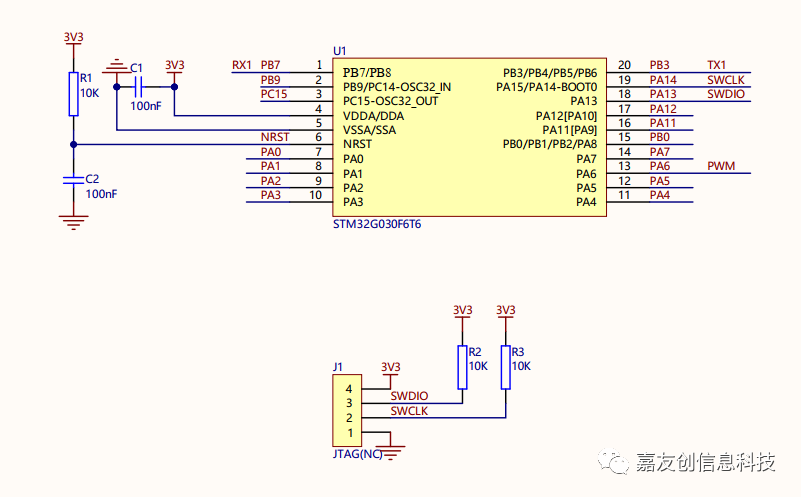

  • 去年最喜欢用的低端单片机就是G030了,简单好用有货并不贵,完美应用于简易小产品。

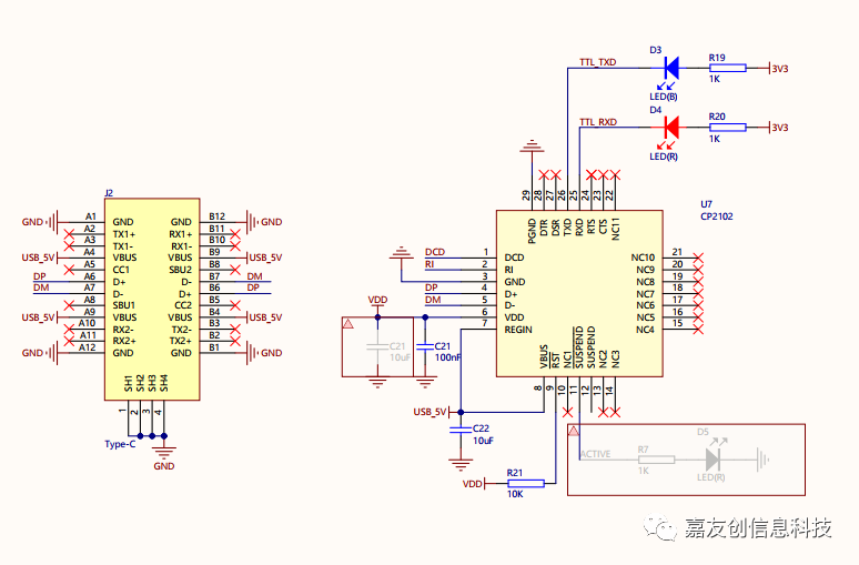

  • CP2102涨价了不少,TYPE-C供电中规中矩。
全开源最小电压表:24位ADC,测量0~2V,五位半的图4

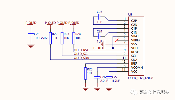

  • OLED,IIC简简单单。

  • ADS1255,首先5VUSB的电源输入后,升压到6.5V,防止输入电压波动,然后6.5V通过LDO转成5V模拟电源和3.3V数字电源,5V模拟电源通过高精度参考电压芯片ADR421ARZ转成2.5V参考电压。
全开源最小电压表:24位ADC,测量0~2V,五位半的图6
这是V10的原理图,实际需要把R11和R12电阻去掉;参考电压输出后可以加跟随器匹配下;ADS1255输入端参考手册调整下。

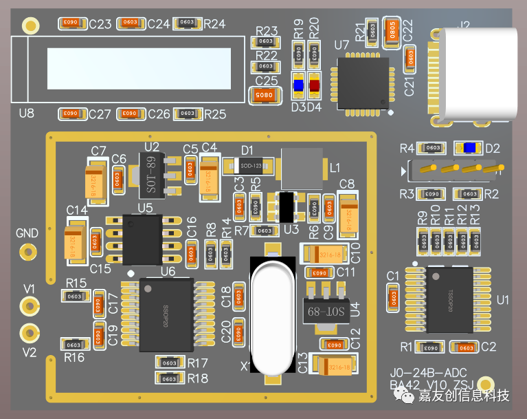

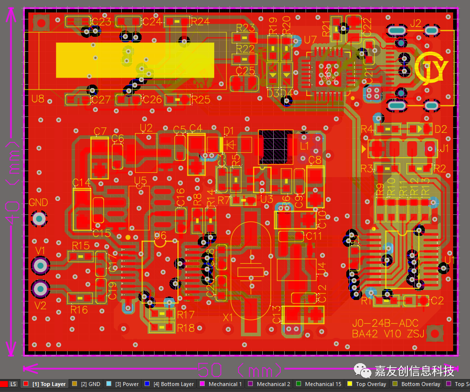

2-2、PCB

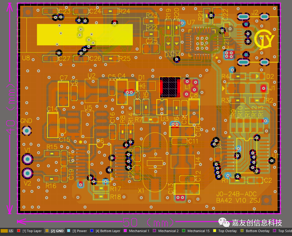

  • 直接上图,模拟和数字分开布局,下一个版本做大一点,优化和保护都更好做,也能做的更好。
全开源最小电压表:24位ADC,测量0~2V,五位半的图7
  • 完整的地平面,为啥没有分割模拟地和数字地?
全开源最小电压表:24位ADC,测量0~2V,五位半的图8
全开源最小电压表:24位ADC,测量0~2V,五位半的图9
  • 嘉立创免费打样真香
全开源最小电压表:24位ADC,测量0~2V,五位半的图10

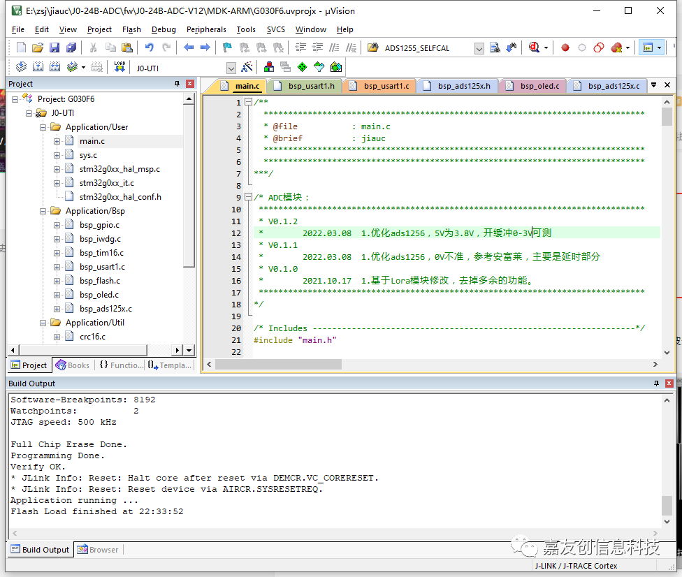

3、软件设计
软件是大家的特长,我就不说了,开源
全开源最小电压表:24位ADC,测量0~2V,五位半的图11
开源,回复“电压表”,自行下载。

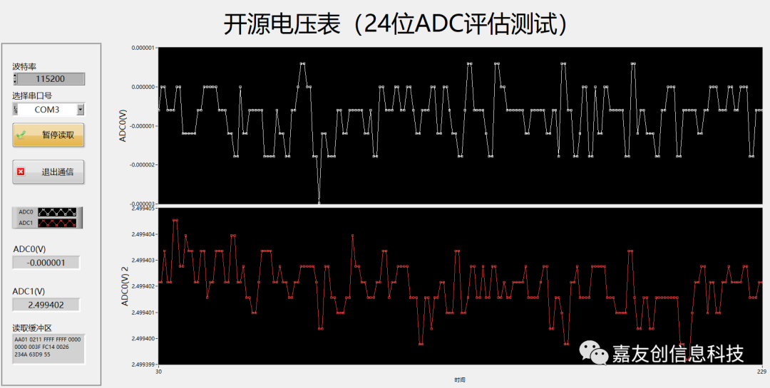

4、效果

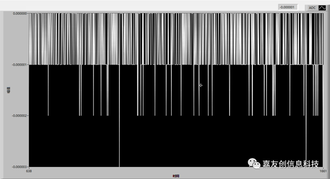

电脑LabVIEW历史采集:ADC缓冲打开、增益1、50sps
  • 单端测量0V:1024条测试数据,1秒10条。-0.000003V~0.000000V波动4个字。
全开源最小电压表:24位ADC,测量0~2V,五位半的图12

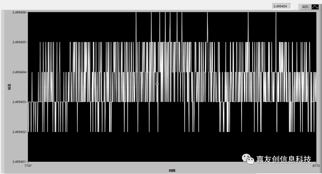

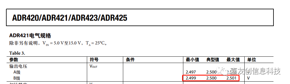

  • 单端测量2.5V:1024条测试数据,1秒10条。2.499401V~2.499406V波动6个字。2.5V基准电压手册参数是2.499~2.501V之间,很优秀。
全开源最小电压表:24位ADC,测量0~2V,五位半的图13
全开源最小电压表:24位ADC,测量0~2V,五位半的图14
  • 通道0采集0V,通道1采集2.5V基准电压。
全开源最小电压表:24位ADC,测量0~2V,五位半的图15
