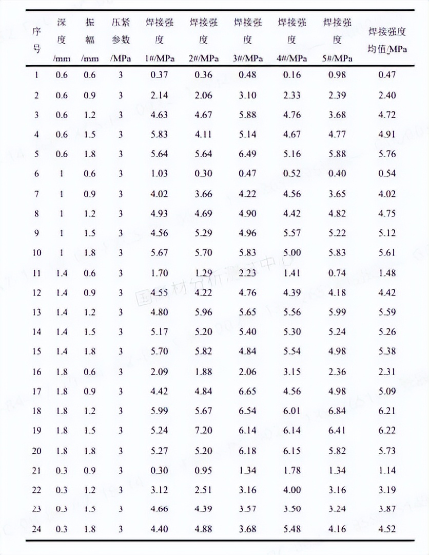

利用DOE试验设计方法,进行3因子,5水平振动摩擦焊接试验,在进行单工位焊接过程中,当焊接压紧参数超过4 MPa时,上下模具相互接触挤压过程中,已经发生破坏,无法进行焊接,因而在单工位焊接过程中,控制压紧参数为3 MPa。焊接后的样条进行拉伸强度测试,试验结果如表1所示。
表1不同影响因素下PP-Talc40%焊接强度试验结果
技术研究 | 振动摩擦焊接法制备高滑石粉填充PP的发动机进气歧管的图1

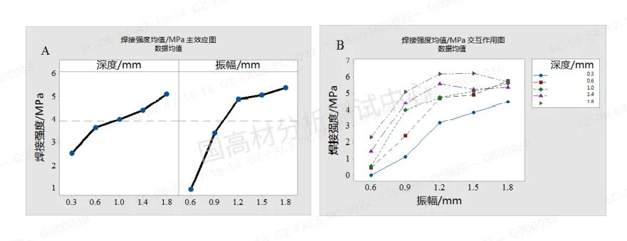

从焊接强度的主效应图1(A)中可以看出,随着焊接振幅从0.6 mm增加到1.8 mm而增加。若想该材料获得较高的焊接强度,焊接振幅需不低于1.2 mm,焊接深度不低于1.0 mm。从焊接强度交互作用图1(B)可以看出,当选用振幅1.2 mm,焊接深度1.8 mm时,焊接强度的均值最高,其次是焊接振幅1.5 mm,焊接深度1.8 mm。
技术研究 | 振动摩擦焊接法制备高滑石粉填充PP的发动机进气歧管的图2
图1:(A):焊接强度主效应图;(B):焊接强度交互作用图

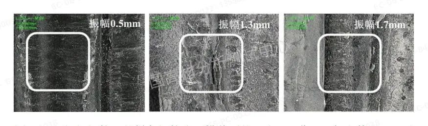

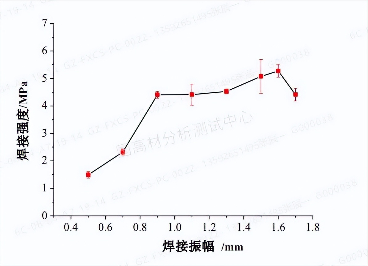

固定焊接深度为1.8 mm,焊接压紧参数为3 MPa,焊接振幅分别为:0.5 mm,0.7 mm,0.9 mm,1.1 mm,1.3mm,1.5 mm,1.6 mm和1.7 mm。从图2中可以看出,随着焊接振幅增加,焊接强度有增加趋势,当焊接振幅高于0.9 mm时,焊接强度变化不大,均在4.42-5.62 MPa之间。因而当焊接振幅超过一定值时,对焊接强度的影响不大。
技术研究 | 振动摩擦焊接法制备高滑石粉填充PP的发动机进气歧管的图3
图2焊接强度随着振幅变化关系图
从图3焊接头处横截面的二次元影像可以看出,振幅0.5 mm,相比较振幅1.3 mm和1.7 mm时,表面出现相对较多的灰黑色区域。表明在拉伸断裂过程中,这部分区域出现相对较少聚丙烯分子链段的相互拉扯。从而进一步说明焊接过程中,低振幅条件下,聚合物分子链段熔融,缠结能力相对较弱,焊接强度较低。

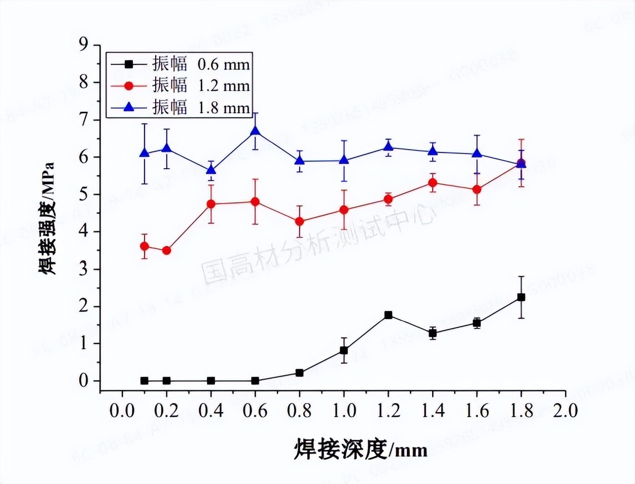

设定焊接压紧参数为3 MPa,设定振幅分别为0.6 mm,1.2 mm和1.8 mm,改变焊接深度分别为0.1mm,0.2mm,0.4mm,0.6 mm,0.8 mm,1.0mm,1.2 mm,1.4 mm,1.6 mm和1.8 mm。焊接强度随着焊接深度以及振幅的变化关系见图4。
技术研究 | 振动摩擦焊接法制备高滑石粉填充PP的发动机进气歧管的图5
图4焊接强度随着焊接深度以及振幅的变化关系图

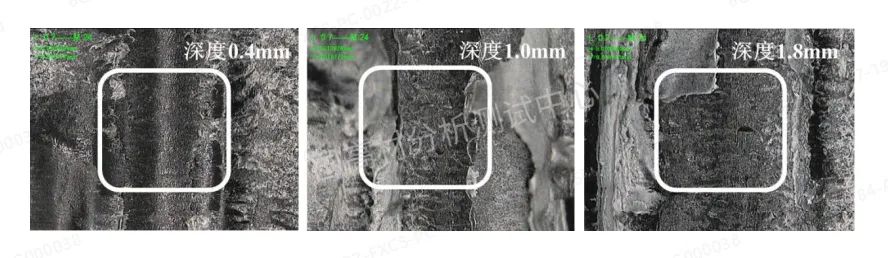

从图4可以看出,较低焊接振幅(0.6mm)时,随着焊接深度增加,焊接强度不断增加,但是焊接强度相对较低。主要原因是低振幅下,剪切力较低,接触面处塑料分子之间热运动能力不足,导致分子链之间的缠结程度降低,焊接强度低于2.41MPa。另外PP-Talc40%体系在振动摩擦焊接的固液相变阶段,由于摩擦生热导致的流体层与层之间的横向流动,在接触面区域更多的是上下样品的滑石粉进行相互交叉结合,在接触面处如果分子链缠结程度不足,将会导致比较低的焊接强度。
技术研究 | 振动摩擦焊接法制备高滑石粉填充PP的发动机进气歧管的图6
图5不同深度焊接后的样条焊接头处横截面的二次元影像(压紧参数3 MPa,振幅1.2 mm)
从图5焊接头处横截面的二次元影像可以看出,当振幅固定为1.2 mm,压紧参数设定为3 MPa时,其焊接面影像中灰黑色局部区域占比相差不大,表明高振幅条件下,其焊接强度受焊接深度的影响较小。
因而,需要选择相对较高的振幅进行PP-Talc40%体系振动摩擦焊接。在高振幅的条件下,尤其焊接振幅选择1.8mm时,较低的焊接深度下就能够达到比较高的焊接强度。

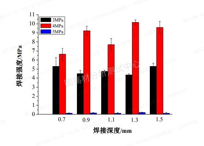

固定焊接振幅1.8 mm,焊接压紧参数设定为3MPa、4MPa和5MPa,选择单工位的焊接方式,焊接深度选择为0.7 mm,0.9 mm,1.1 mm,1.3 mm和1.5 mm。
技术研究 | 振动摩擦焊接法制备高滑石粉填充PP的发动机进气歧管的图7
图6焊接强度随着焊接深度和压紧参数的变化关系图

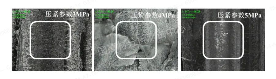

从图6可以看出,当控制焊接振幅和焊接深度相同时,压紧参数4MPa下的焊接强度均比3MPa下大,当焊接深度1.3mm时,焊接强度均值为10.12MPa,约占ISO拉伸样条拉伸强度29%。当压紧力为5 MPa时,上下模具合模时,样品被破坏,强度较低,均值在0.16MPa左右。
技术研究 | 振动摩擦焊接法制备高滑石粉填充PP的发动机进气歧管的图8
图7不同压紧参数焊接后的样条焊接头处横截面的二次元影像(深度1.3mm,振幅1.8mm)
从上图7可以看出,当压紧参数设定为4MPa时,其接头处横截面的二次元影像基本呈现白色区域,表明其在拉伸实验过程中,横截面区域都撕裂,其焊接过程中聚合物分子链段熔融,缠结能力相对较优,焊接强度较高。当压紧参数设定为5MPa时,在合模时,样品出现破坏,只出现极少区域熔融焊接,因而焊接强度很低。

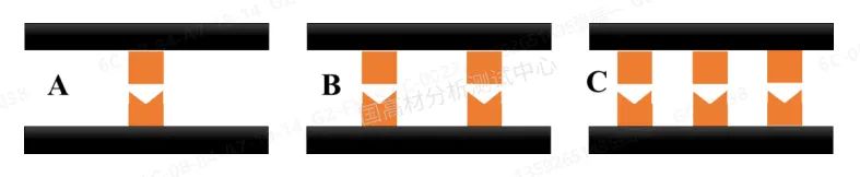

图8 (A)单工位焊接示意图;(B)双工位焊接示意图;
(C)三工位焊接示意图

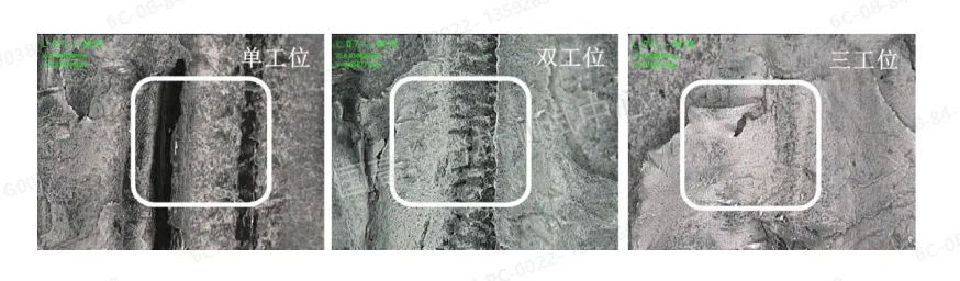

因而可以考虑增加工位数,即多个样品同时焊接的方式,来平衡单个样品局部压强过高的现象,等同于增加样品焊接区域的面积。如图8所示,分别为单工位焊接,双工位焊接以及三工位焊接示意图。
2.5焊接工位数对焊接强度的影响

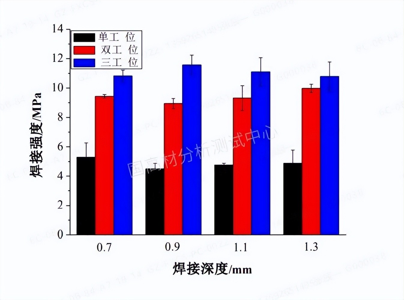

固定焊接振幅为1.8 mm,压紧参数4MPa,改变焊接深度,分别控制其为0.7 mm、0.9 mm、1.1 mm和1.3 mm。焊接强度试验结果如图9所示。可以看出,相同焊接压紧参数条件下,随着同时焊接工位数量的增加,焊接强度有明显增加的趋势,三工位的焊接强度能够达到11.24±0.80 MPa,约为其ISO拉伸样条拉伸强度的32.1±2.3%。
技术研究 | 振动摩擦焊接法制备高滑石粉填充PP的发动机进气歧管的图10
图9焊接强度随着焊接深度和同时焊接工位数的变化关系图
从图10可以看出,随着焊接工位数的增加,其接头处横截面的二次元影像白色区域占比越来越高。因而选择相对较多的工位数进行焊接,能够促进焊接面处更好的分子链熔融缠结的效果。
