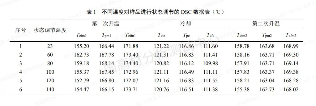

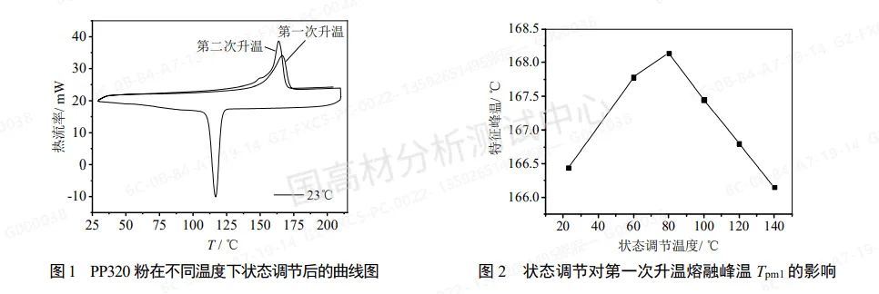

2.1 不同温度对样品进行状态调节实验数据分析处理结果
根据实验得到以不同温度对样品进行状态调节的DSC曲线,见图1,进行数据分析处理得到的结果如表1所示。
技术文章 | 不同温度条件下聚丙烯注塑成型的样品将会如何变化?的图1
技术文章 | 不同温度条件下聚丙烯注塑成型的样品将会如何变化?的图2
由表1可知,以不同温度对样品进行状态调节,当状态调节温度低于材料结晶峰温时,其第一次熔融峰温随状态调节温度增大而增大,而当状态调节温度接近或高于材料结晶峰温时,其第一次熔融峰温随状态调节温度增大而减小,见图2,而对降温过程和第二次升温过程无影响。
如表1,相同条件下,两次升温所得到的熔融峰温有较大差异,第二次升温的熔融峰温较第一次熔融峰温偏低约4℃。受状态调节和热历史的影响,初始样品晶型较复杂,有些晶体开始熔融的起始温度较低,有些晶体熔融的终止温度较高,整个熔融过程的温度范围较大。第一次升温后,PP从完全熔融后的粘流态开始匀速降温至常态,PP分子链有足够的时间运动调整,形成有序的排列。基于第一次升温效应,样品晶型结构变得单一,熔融的起始温度会向高温方向移动,终止温度会向低温方向移动,熔程缩短,曲线变得尖锐,使得熔融峰温向较低温度段移动,因而第二次升温测得的峰值较低,其结果更接近材料的熔点。

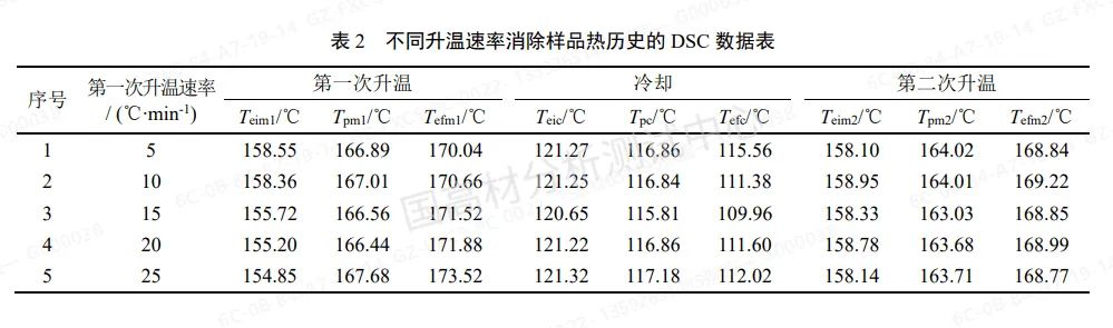

2.2 不同升温速率消除样品热历史实验数据分析处理结果
根据实验得到以不同升温速率消除样品热历史的DSC曲线,见图3,进行数据分析处理得到的结果如表2所示。
技术文章 | 不同温度条件下聚丙烯注塑成型的样品将会如何变化?的图3
图3 PP320粉(注塑样板)在不同升温速率消除样品热历史的实验曲线图
技术文章 | 不同温度条件下聚丙烯注塑成型的样品将会如何变化?的图4

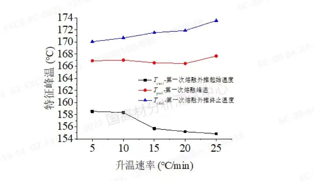

图4 升温速率对PP材料第一次熔融过程的影响
技术文章 | 不同温度条件下聚丙烯注塑成型的样品将会如何变化?的图5
由表2和图4可知,以不同升温速率进行第一次升温消除样品热历史,随着升温速率的增大,第一次升温过程外推熔融起始温度减小,外推熔融终止温度增大,且熔融峰温有增大变化趋势,而对降温过程和第二次升温过程影响较小。这是因为在DSC测试中,热传递具有滞后性,试样温度必须经过一定时间才能达到仪器的温度。当试样开始熔融时,仪器的温度已经高于PP的熔点,其升温速率越快,试样对加热温度的响应时间越慢,正是这种温度滞后现象导致其熔融峰温和外推熔融终止温度变大。而对于外推熔融起始温度,一方面温度滞后会造成外推熔融起始温度增大,但另一方面由于受热历史和PP材料晶体缺陷影响,当升温速率较慢时,分子链有足够的时间运动并进行调整,调整过程消耗一部分能量,使熔融过程延缓并向高温方向移动,当升温速率增大后,调整过程来不及进行,试样中的结晶部分很快进入熔融过程,从而使得外推熔融起始温度降低。对于PP材料,热历史和晶体缺陷的影响程度高于温度滞后的影响,致使外推熔融起始温度随升温速率增大而减小。

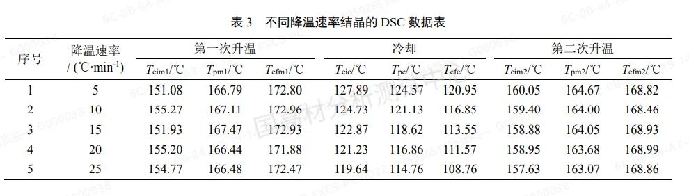

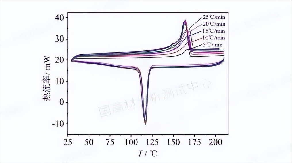

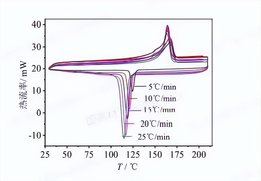

2.3 不同降温 速率 冷却实验数据分析处理结果
根据实验得到以不同降温速率冷却的DSC曲线,见图5,进行数据分析处理得到的结果如表3所示。
技术文章 | 不同温度条件下聚丙烯注塑成型的样品将会如何变化?的图6技术文章 | 不同温度条件下聚丙烯注塑成型的样品将会如何变化?的图7
图5 PP320粉(注塑样板)在不同降温速率冷却的实验曲线图

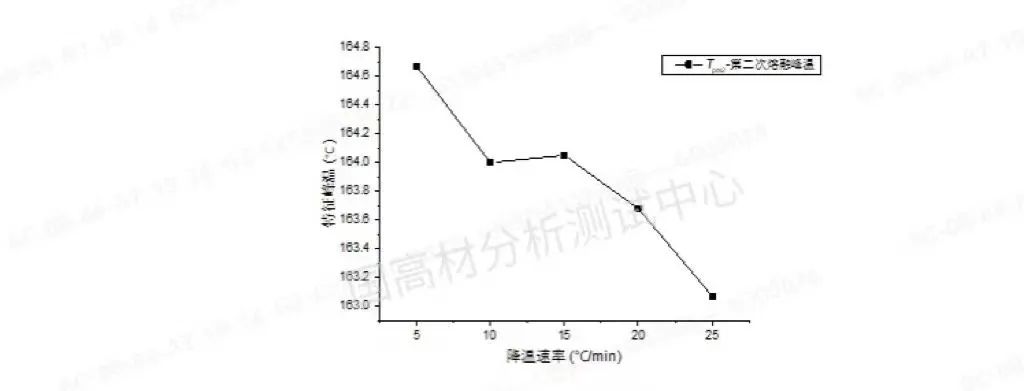

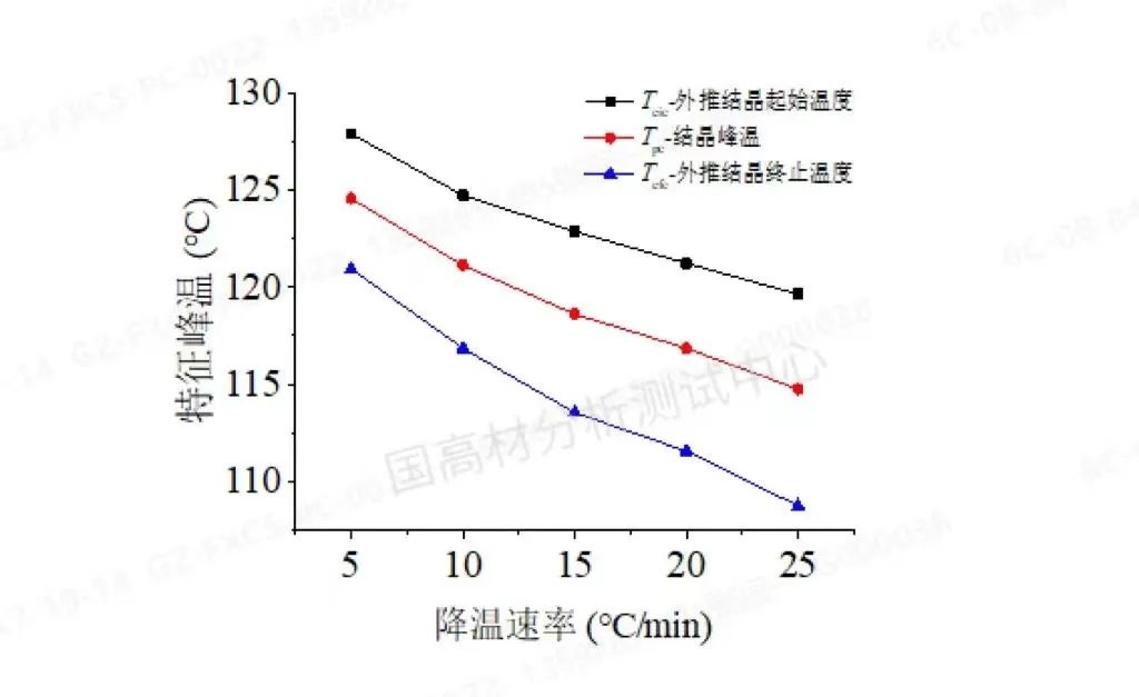

由表3和图6可知,以不同降温速率冷却结晶,其外推结晶起始温度Teic、结晶峰温Tpc和外推结晶终止温度Tefc与降温速率成反比。不同于第一次升温过程受样品热历史和形态的影响那么复杂,试样在高温熔融状态后进行均匀的冷却,其降温过程特征温度转变主要是受热传递影响。另外,以不同降温速率冷却后对试样第二次升温的熔融 温会造成影响,其随降温速率增大而减少,见图7。
技术文章 | 不同温度条件下聚丙烯注塑成型的样品将会如何变化?的图8
图6 不同降温速率对PP材料结晶过程的影响
技术文章 | 不同温度条件下聚丙烯注塑成型的样品将会如何变化?的图9
图7 不同降温速率对PP材料第二次升温熔融峰温Tpm2的影响
