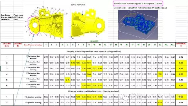

以下是某汽车铸件,产品尺寸为438 X350 X 145 mm,平均壁厚3.5 mm。由于产品左侧结构简单,且壁厚比较薄而右侧结构复杂、产品壁厚较大,产品在凝固过程中,极容易产生变形。因此为保证产品加工后气孔不外露,产品大面的加工余量预留0.8mm
基于自动迭代法的铸件变形补偿技术的开发与应用的图1
图一:实际测量的尺寸偏差

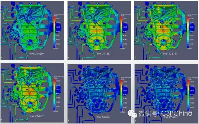

如图一,试验按不同批次随机抽取6件,在未经过任何矫形的情况下,铸件平面度差值达到0.8mm,变形量非常大。在应力计算中,考虑了多个物理过程。模具打开时间为22~25秒,同时铸件顶出。此时,铸件平均温度约为400度,然后在冷却水中激冷。在59.3秒,铸件自然冷却至室温(30度)。如图二,为等效应力随时间变化云图,可明显观察到有应力释放的过程。

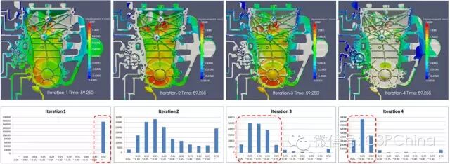

  如图五所示,白色为原始铸件(目标尺寸),彩色云图表示变形后的铸件。第一次迭代后,变形量严重超差,达到0.8mm以上,产品平面度要求为0.5mm。经过四次的自动迭代计算,最后,产品在冷却到室温后,平面度可保持在0.05~0.15之间,产品100%满足直接供给机加工生产的要求。
基于自动迭代法的铸件变形补偿技术的开发与应用的图8
图五,四次迭代结果
