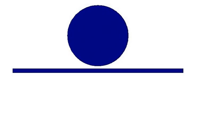

让我们首先仔细观察一下上方的动画:一个圆柱被下压到一个 柔性支撑面后回复。动画中的接触是利用由接触压力触发的粘附行为来模拟的。在圆柱向上运动的过程中,支撑基础被向上拉起。由于柔性基础必须保证圆柱的曲率恒定不变,所以圆柱向上运动时下方的弯曲应力几乎保持不变。另外,您能观察到边界上的应力主要集中在由粘附转换为非粘附状态过渡的部分。在现实中,这个效应会导致粘附层发生部分剥离,我们将在下文中解释这一现象。

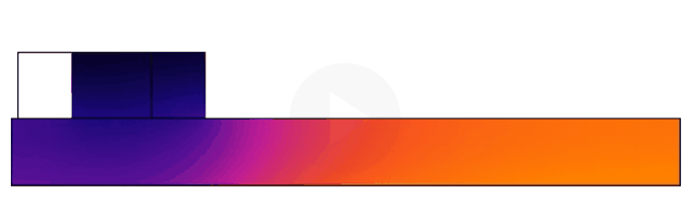

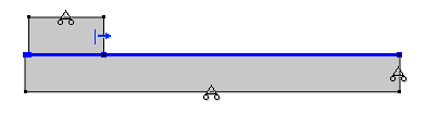

在下一个案例中,在支撑物上以一个恒定速度拉动滑块,与此同时,从初始室温开始对整个装配体进行加热。根据粘附的激活准则,接触边界的温度需高于 365 K。下方的一组图显示了示例的几何结构及其边界条件,并应用了用户自定义的粘附激活准则。
在 COMSOL 中模拟接触问题的图2
在 COMSOL 中模拟接触问题的图3
左图:机械边界条件(三个边界上的辊支承,滑块一侧的限定水平位移,以及滑块与基础之间的接触)。右图:热边界条件(滑块顶部与基础底部的对流热通量)。图像对两个零间的热接触进行了模拟。
在 COMSOL 中模拟接触问题的图4
输入用户自定义的粘附激活准则。

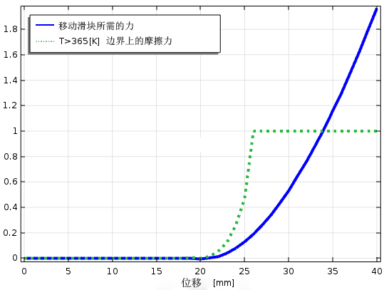

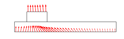

执行瞬态分析时,只要接触边界的温度低于 365 K,移动滑块就几乎不受到任何阻力。一旦温度达到 365 K,就会产生弹性粘结,因此继续移动滑块就需要施加更大的力。
在 COMSOL 中模拟接触问题的图5
瞬态分析中颜色表示域的温度。绿色等值线表示温度为 365 K 的粘附温度。箭头表示移动滑块所需的力。
在 COMSOL 中模拟接触问题的图6
图像绘制了剪切应力与界面温度的变化。
另外有一点需要注意:该仿真的模型树中包含“热接触对”节点,此节点使两个零件之间的热阻随接触压力的变化而变化。由于垂直方向的热膨胀受到阻碍,接触压力会随着时间的增加而变大。因此,仿真开始时两个零件之间的传热相对较小。

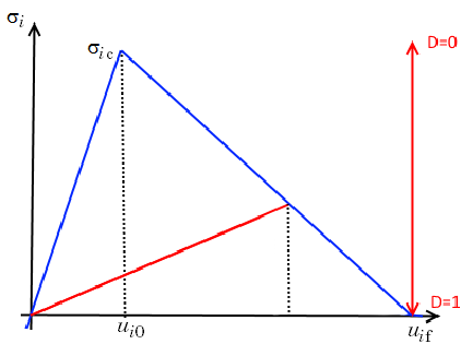

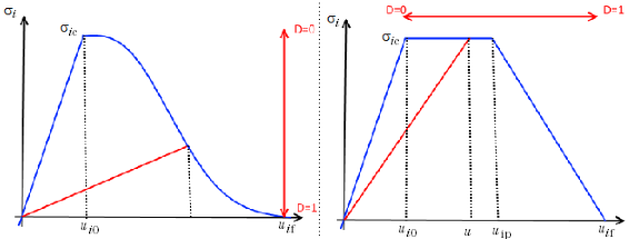

下图显示了在纯拉伸情况下法向应力与边界分离之间的关系。所需输入数据包括最大应力  在 COMSOL 中模拟接触问题的图8 与蓝色曲线下的面积,后者可以解释为能量释放率  在 COMSOL 中模拟接触问题的图9。红色斜线表示弹性路径,部分受损结构在卸载应力过程会遵循这一路径。
在 COMSOL 中模拟接触问题的图10
线性分离定律中应力与边界分离的关系。
剪切应力与剪切变形的关系曲线与上图大致相同。因此,对于纯剪切和纯拉伸的情况,剥离行为具有单独的定义。对于更为普遍的情况,我们则采用混合模式的分离定律。从本质上来讲,该定律提供了两类基本情况的权重,类似情况还包括如何将有效应力用于塑性的多轴应力状态描述。
针对不同的本构定律,您可以从三个选项中做出相应的选择。除了上图绘制的线性分离定律之外,也可采用多项式定律与多轴分离定律。

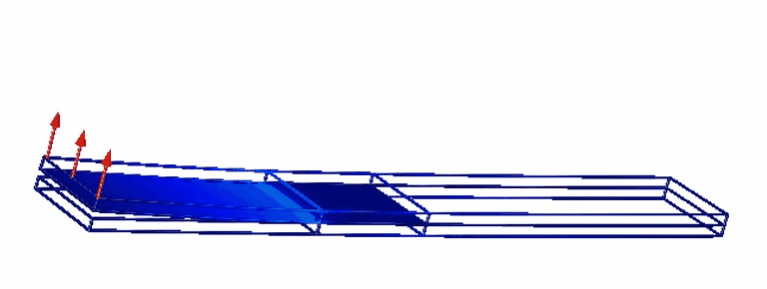

为了演示如何模拟剥离行为,我们以“App 库”中“结构力学模块”分支下的层压复合材料的混合模式剥离教学模型为例。此案例对“混合模式弯曲(mixed-mode bending,简称 MMB)测试”的实验装置进行了建模。测试旨在研究层压复合梁的剥离行为。在该几何结构中,我们能够创建定义清晰的拉伸与剪切混合状态。
在 COMSOL 中模拟接触问题的图12
用于 MMB 测试的试样的几何结构。

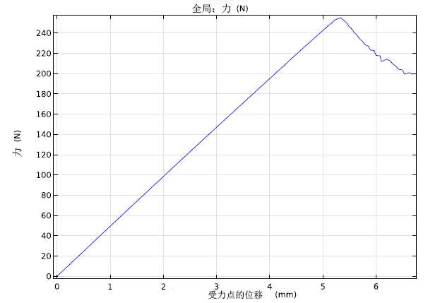

如下图所示,在测试过程中,载荷超过临界值后,初始裂纹开始扩展。结构随着裂纹的增长变得更加柔韧,从而使力减小。
在 COMSOL 中模拟接触问题的图13
图表描绘了梁外缘上的力与位移的关系。
在这里,物理实验与仿真必须在位移条件受到控制的前提下进行,否则一旦载荷达到峰值,裂纹增长就会变得不稳定。
在 COMSOL 中模拟接触问题的图14
上层结构内的有效应力与施加于梁外缘的力。伴随着载荷减小,剥离行为清晰可见。变形具有实际的尺度。

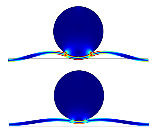

在本文的第一个示例中,粘附层的一端明显承受了极大的压力。如果我们添加一条剥离规则,情况会怎样呢?下图显示了由此得到的最终仿真结果。由于发生了一些分离行为,导致层结构的粘附程度变小。在转折点上以及在回缩过程中,两个仿真的结果一致。不过之后,粘附层的压力超过了剥离极限,并导致接触消失。
在 COMSOL 中模拟接触问题的图15
仅施加粘附作用后的最终仿真状态(上图),以及粘附与剥离作用并存的最终仿真状态(下图)。

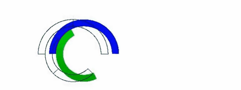

想象这样一个场景:结构中发生了粘附行为,但是粘附层的剪切刚度被设为了 0。这意味着两个边界在法向上相互连接,但能在切向方向上自由滑动。对例如轴承一类的装置进行的模拟,便是利用了这一特性。
下方动画展示了两个半柱面体的连接方式。较大的柱面体包含了一个阻碍水平位移的弹性弹簧,即具有辊支承条件,故无法进行垂直和旋转运动。较小的柱面体被指定进行平移与旋转。在仿真开始时,两个物体之间的力主要表现为张力。仿真快结束时,较小的物体推动较大的物体。在整个仿真中,两个连接边界上的切向力为 0。
在 COMSOL 中模拟接触问题的图16
柱面体仅在法向上相互连接。
