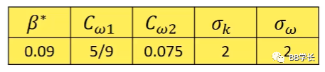

k-w方程(Wilcox)
k方程和 方程的形式为:
  • 其中 为湍流生成项; , 为常数项。 湍流建模|02涡粘度模型-下的图1-k- 方程与k- 方程推导其实是相同的,需要注意的是只针对特定实验数据校准模型,因此不能保证适用于所有的应用场合。

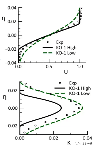

对于Vilcox形式的k- 方程存在一个问题-方程求解的结果是基于剪切层外的值。
下图显示方程对混合层的预测:
  • 速度U和无量纲化尺度 的取值具有强依赖性;
  • 湍动能的变化非常剧烈。 湍流建模|02涡粘度模型-下的图2当然这些是属于标准Wilcox模型的数学特征,这也是k- 模型相比于其的优势。

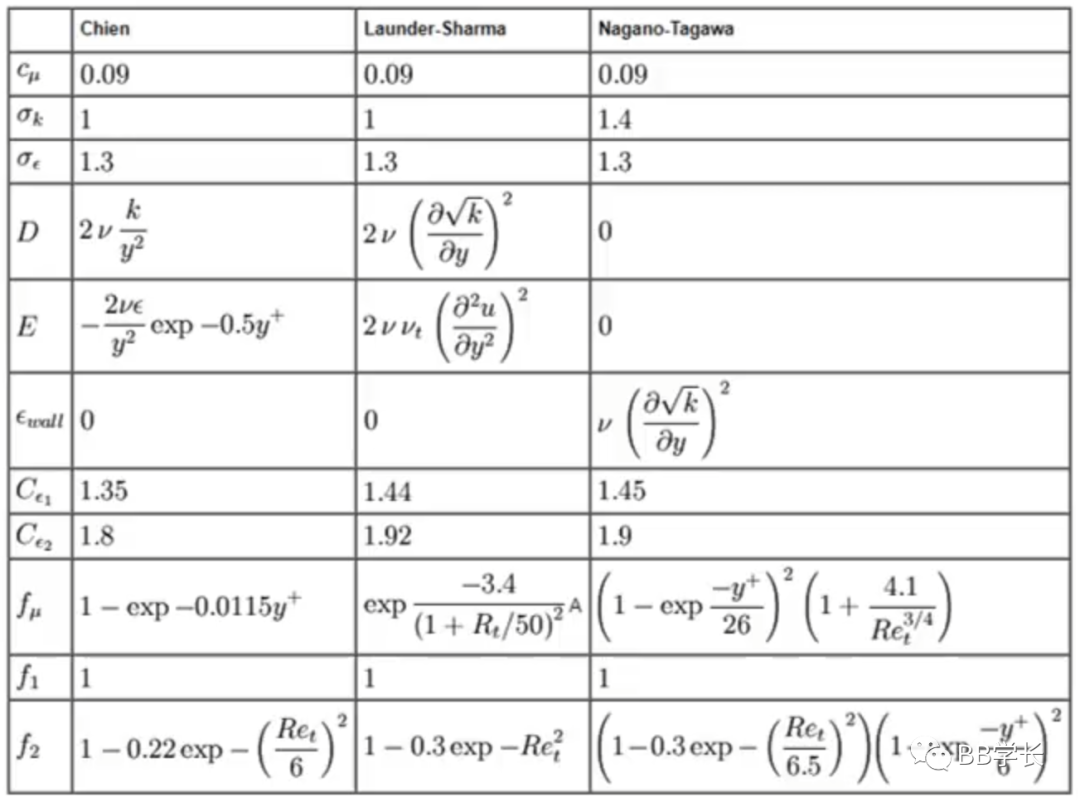

低雷诺数k-e模型
观察上述方程,均含有低雷诺数项,用于近壁湍流添加阻尼,这里有三种不同的模型:湍流建模|02涡粘度模型-下的图3
问题在于这三种模型对平板流是有效的,但对于更复杂的流动,求解将变得不稳定,导致很难求解,对时间步长,网格质量要求极高。正因如此低雷诺数模型一般没有在工业流动仿真中使用。

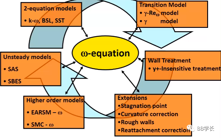

w方程的积分平台
鉴于 方程的两个优势:可靠的壁面处理和逆向梯度流中更优异的行为,可以围绕 方程组合湍流建模方案。
湍流建模|02涡粘度模型-下的图5
