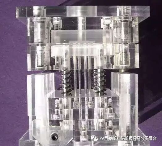

  1模具透明法
  我们在调机的时侯,常常会发出这样的感叹:如果模具是透明的就好了!这样就可看清熔胶的全部充型过程,看到缺陷是如何产生的,又是何时产生的。当我们设计出某个射胶工艺时,射胶过程实际是否按照设想的要求去完成,起级点位置设得对不对等等一系列问题,都希望能够看道。
  注塑机这5种调机技巧你是否掌握了??---1的图2
  透明注射模具模型
  其实,要想直接看得到熔胶充型过程没有高科技设备是不可能的。但是间接的方法却有一个。运用这一技巧,可以让每个调机人员都能够好象看到充型的过程一样明了,方法说出来又很简单。
  射胶时间一秒一秒增加即可!
  我们只需将射胶时间一秒一秒增加,每增加一秒啤一啤,然后将每一啤未走齐的啤件按顺序排列起来,这样就可以很清楚地看到熔胶的充型过程,直到充满型腔为止。如果在关键的位置想再看得仔细一点,就在这个关键位置每一啤只增加0.1秒,包你可以看得清清楚楚。
  如果只想看看起级点准不准确就更加简单。只需要将后面一级的压力和速度全部调为0,你就可以看到起级点的位置在哪里,而不需要使用一秒一秒增加的方法来慢慢观查。
  在此要提醒注意的是,由于射胶停止之后熔胶还会有一点惯性膨胀过程,所以实际出模的啤件与停止射胶时的那一瞬间的形状会有一点出入。实际起级点应该比看到的啤件要早一些。
