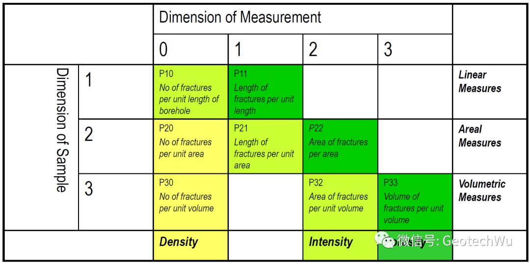

在DFN模型中定义断裂强度(fracture intensity)是至关重要的,因为需要一个良好的细化水平来充分代表原位岩石的边坡条件。大多数估计是以每单位长度的不连续的数量(P10)来表示。然而鉴于其体积概念,使用每单位体积的不连续性面积(P32)更适合于用DFN进行岩石边坡模拟。有些方法使用模拟的DFN模型从P10间接估计P32的值。在这项工作中,使用近距离摄影测量设备从表面测量直接获得P10,然后强调了P10估计中不连续几何数据的影响,最后用P10值进行DFN模拟,结果显示可以在DFN模型中使用模拟的体积强度P32。
DFN在边坡、隧道和岩石地基工程中的应用的图2
体积断裂强度P32(Volumetric Fracture Intensity)聚合
断裂强度的不同测量方法(Different Measures of Fracture Intensity)

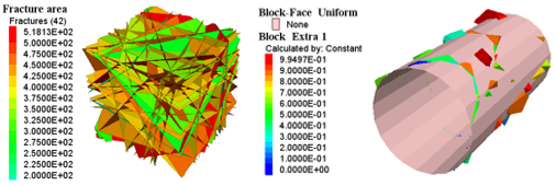

澳大利亚的悉尼市目前正在经历着重大基础设施建设热潮,正在建设许多铁路和公路隧道。本文介绍了悉尼西部一个主要公路隧道系统,作为隧道设计过程的一部分进行了DFN模拟,在DFN模型中包括了控制块体形成的主要不连续,例如节理、层面和裂缝/层面剪切,介绍了模拟的必要输入参数和这些参数的推导以及模型的生成过程。鉴于该项目隧道复杂的几何形状,对两个具有代表性的100米长的隧道的几何形状进行了分析,一个是宽跨度的硐室(走向20°),另一是一条隧道(走向125°),对生成的多个模型进行了稳定性分析,以此来发展不稳定的块状体积分布,并确定硐室顶部和侧壁的最大可能块状体积。此外,考虑了岩石锚杆和喷射混凝土载荷。

离散断裂网络DFN生成多个块体的稳定性分析
(block volume distribution.txt)
