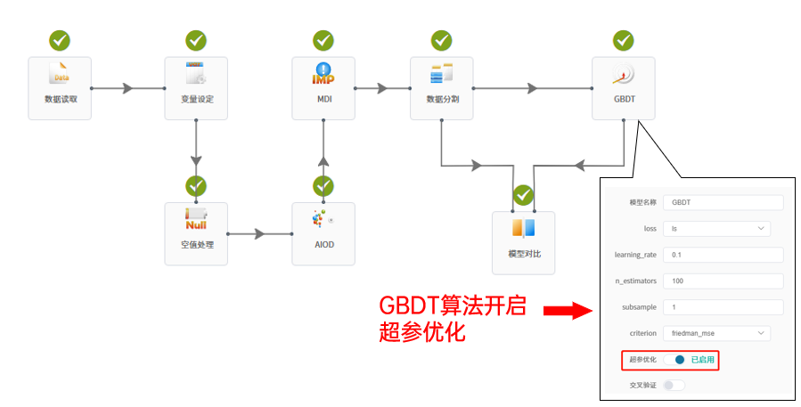

② 建模方法:根据图2所示的建模流程,采用GBDT(Gradient Boosting Decision Tree)梯度提升树算法进行模型训练,分别在开启和不开启超参优化功能的条件下进行对比实验。
【技术】DTEmpower核心功能技术揭秘(6) - autoML超参优化技术的图6
图2 基于DTEmpower软件平台的风机测点结构应力快速评估建模方案,选取了GBDT算法建立输入输出变量的映射关系。其中超参优化功能在算法节点的属性配置界面,用户只需点击相应按钮即可一键开启或关闭超参优化功能,非常便于使用

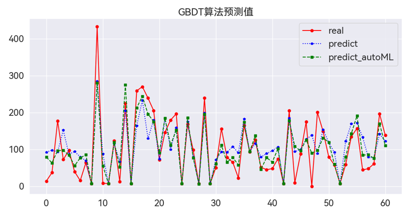

③ 实验分析:观察超参优化功能的打开和关闭对最终模型的影响。图3-1、3-2的实验结果表明,仅开启算法节点的超参优化功能,即可有效的提高模型精度,降低模型的预测误差。
【技术】DTEmpower核心功能技术揭秘(6) - autoML超参优化技术的图8
图3-1 GBDT算法开启超参优化和不开启超参优化的预测值和真实值对比,可以看出开启超参优化的算法预测值(图中绿色折线)和真实值(红色折线)总体上更加接近

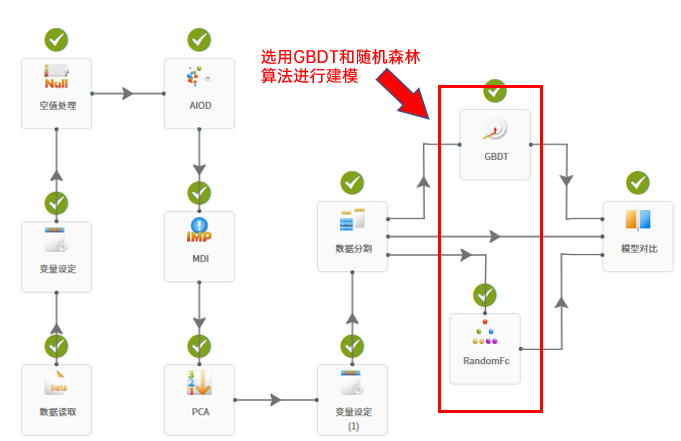

② 建模和实验方法:采用图4所示的建模流程,选取MDI+PCA作为降维工具,并使用GBDT和随机森林2种算法用以训练出口浊度预测模型。对每个算法节点分别开启和关闭超参优化功能,观察模型的精度变化。
【技术】DTEmpower核心功能技术揭秘(6) - autoML超参优化技术的图11
图4 基于DTEmpower软件平台的水处理系统参数长窗预测建模方案,方案中选取2种常见算法进行模型的训练。DTEmpower提供了一站式的数据建模解决方案,通过简单的节点拖拽即可搭建完整的建模流程,其中超参优化功能更是集成于每一个算法节点,能够很方便的节省用户的调参过程

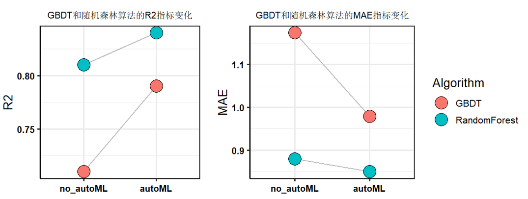

③ 实验分析:观察超参优化功能的打开和关闭对最终模型的影响。图5所示的实验结果充分表明了超参优化对于提高模型精度的优越性。
【技术】DTEmpower核心功能技术揭秘(6) - autoML超参优化技术的图13
图5 基于2种算法的参数预测模型的R2指标(左图)和MAE指标(右图)随超参优化功能的变化趋势,可以看到开启超参优化功能后,模型的R2精度指标(越大表示模型精度越高)显著提升,同时MAE指标(越小表示模型精度越高)显著下降。这表明超参优化能够有效的提升模型精度,降低泛化误差
