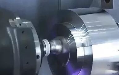

尺寸公差、形位公差、表面粗糙度数值上的关系,太有价值了的图1
