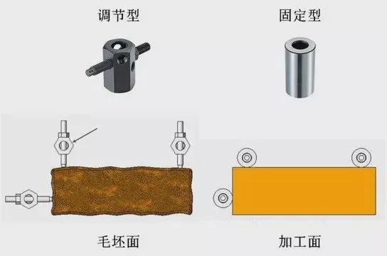

一、从工件侧面进行定位的基本原则
从工件侧面进行定位时,和支撑器同样,3点原则是最基本的原则。这和支撑器的原则是一样的,称之为3点原则,是从「不在同一直线上的3个点确定一个平面」这个原则衍生而来的。4个点中,3个点能决定一个面,所以总共可以决定4个面,但是不管如何定位,要使第4点在同一平面内是相当困难的。
定位与夹紧,搞机加工你学会了吗?的图1
▲3点原则
例如使用4个固定高度的定位器时,只有某处的3个点能接触到工件,余下的第4点没有接触到工件的可能性还是很大的。
所以,配置定位器时,一般都以3个点为基准,并且尽可能增加此3点之间的距离。
另外,定位器配置时,需要事先确认施加加工负荷的方向。加工负荷的方向也就是刀柄/刀具的行进方向,在进刀方向的末端配置定位器,可以直接影响到工件整体精度。
一般在工件毛坯面定位时,使用螺栓型可调节的定位器、在工件加工面定位时,使用固定型(工件接触面经过研磨)定位器。

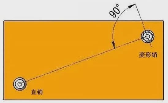

当然,也可以通过调整配合公差,使两个销子都使用直柱销也是可以的。为了更精准的定位,通常使用一个直柱销和一个菱形销是最有效的。
使用一个直柱销和一个菱形销的情况时,通常菱形销的配置方向(与工件接触处)的连线与直柱销和菱形销的连线垂直成 90°,这样的配置方式是为了角向定位(工件回转方向)。

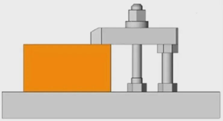

从工件上方进行压紧的夹紧器夹紧时的变形量最少,且工件加工中最稳定,所以在一般情况时,最先考虑的就是从工件的上方进行夹紧。从工件上方压紧的夹具最常见的就是手动机械式的夹具。例如下图被称之为「松叶式」的夹紧器。压板、双头螺栓、千斤顶、螺母组合而成的夹紧器称之为「松叶式」夹紧器。

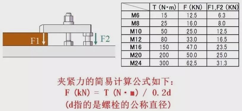

松叶式夹紧器夹紧时的扭矩和夹紧力的关系,可以通过螺栓的推进力进行计算。

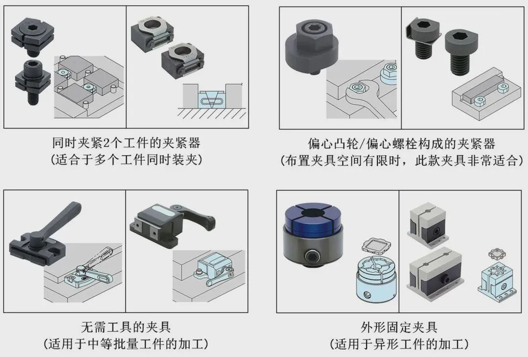

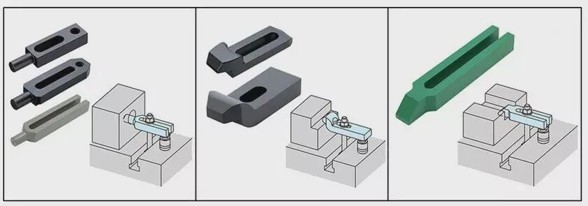

从工件上方进行夹紧的夹紧器除了松叶式夹紧器以外,还有以下类似的夹紧器。

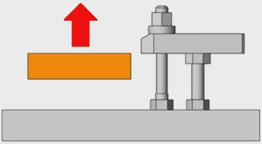

本来,从上方夹紧工件这种夹紧方式是精度最稳定的、工件的加工负荷也是最小的。但是工件上方需要加工,或者从工件上方夹紧并不是很合适等的各种情况,导致不能从工件上方进行夹紧时,可以选择从工件侧面进行夹紧。但是工件相对来说从侧面进行夹紧时会产生一个上浮的力,如何消除这个力,是必须要在设计夹具时注意的。

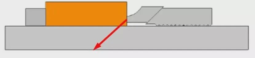

从侧面进行夹紧的夹紧器也有像上图所示,在侧面产生推力的同时,有一个斜向下的力,这种夹具就可 以有效避免工件上浮。

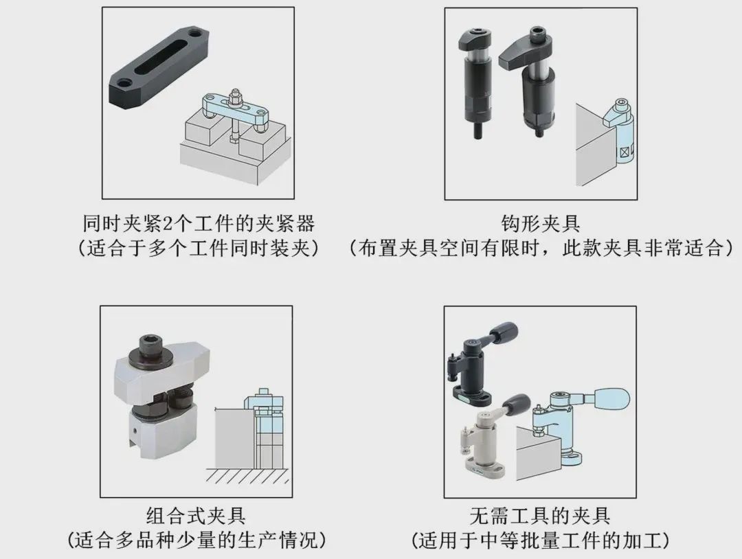

从侧面进行夹紧的夹紧器还有以下类似的夹紧器。

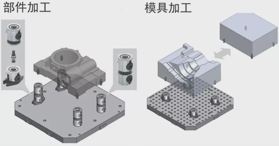

使用 5 轴加工机进行多面同时加工或者模具加工时,为了防止夹具和工具对加工造成影响,一般会选择 使用孔夹紧的方式是比较合适的。与从工件上方进行夹紧和侧面进行夹紧的方式相比,利用孔夹紧的方式对工件产生的负荷更小,可以有效方使工件变形。
定位与夹紧,搞机加工你学会了吗?的图11
▲利用孔直接进行加工
定位与夹紧,搞机加工你学会了吗?的图12
▲设置拉钉进行夹紧
