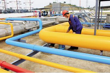

空气吹扫
空气吹扫是以空气为介质,经压缩机加压(通常为0.6~0.8 MPa )后,对输送气体介质的管道吹除残留的脏杂物的一种方法。
采用空气吹扫,应有足够的气量,使吹扫气体的流动速度大于正常操作气体流速,一般最低不小于20 m/s,以使其有足够的动量,吹扫出管道和设备中的残余附着物,保证装置顺利试车和安全生产。
空气吹扫时空气消耗量一般都很大,并且要一定的吹扫时间。
对于空气量小时也可采用分段吹扫法,即将系统管道分成许多部分,每个部分再分成几段,然后逐段吹扫,吹扫完一段与系统隔离一段。
这样在气源量小的情况下,可保证吹扫质量。
对大直径管道(一般大于4英寸的)或脏杂物不易吹除的管道,也可选用爆破吹扫法吹除。
忌油管道和仪表空气管道要使用不含油的空气吹扫。
氮气由于来源、供应时间及费用等原因,一般不作为普通管道和设备的吹扫气源,而常用作空气吹扫、系统空气干燥、蒸汽吹扫合格后,管道、设备的置换、氮封保护。
爆破吹扫
对于4寸或4寸以上的管线,采用爆破吹扫法。
空气为介质,排气点用爆破片由法兰压紧或堵死,引气点由压缩机加压,当压力达到爆破压力后(通常为0.6~0.8 MPa ),爆破片发生爆破,压缩空气由管道的排气点高速排出,同时也将管道中残留的脏杂物一起夹带出去,爆破吹扫法是管道吹除残留脏杂物的一种方法。
采用爆破吹扫法,应有足够的气量,使吹扫气体的流动速度大于正常操作气体流速,一般最低不小于20 m/s,以使其有足够的动量,吹扫出管道和设备中的残余附着物,保证装置顺利试车和安全生产。
爆破吹扫时空气消耗量一般都很大,加压要一定的时间。爆破吹扫的爆破片要统一采购,有专人负责和保管,爆破片的爆破压力一般为0.6~0.8 MPa,低压管道和真空管道的爆破压力一般为0.15~0.20 Mpa,吹扫质量要求高的可适当提高其爆破压力,但不要高于其管道操作压力。
爆破片的尺寸大小要与吹扫管道的管径相一致。 爆破吹扫时,要有专人负责和指挥,加压时,要确认爆破片已经安装正确且完好,法兰螺丝上紧,带爆破片的排气端无人员或人员已在安全位置。
对于空气量小时也可采用分段爆破吹扫法, 即将系统管道分成许多部分,每个部分再分成几段,然后逐段爆破吹扫,吹扫完一段与系统隔离一段。
这样在气源量小的情况下,可保证吹扫质量。氮气由于来源、供应时间及费用等原因,一般不作为普通管道和设备的吹扫气源,而常用作空气吹扫、系统空气干燥、蒸汽吹扫合格后,管道、设备的置换、氮封保护。
