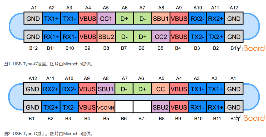

信号图示
USB Type-C连接器有24个引脚。图1和图2分别显示了USB Type-C插座和插头的插针。
欧盟统一使用USB Type-C接口,引脚信号及PCB布线的图3
04
USB 2.0差分对
D+和D-引脚是用于USB 2.0连接的差分对。插座中有两个D+引脚和两个D-引脚。
但是,这些引脚相互连接,实际上只有一个USB 2.0数据差分对可供使用。冗余设计只是为了提供可翻转的连接器。

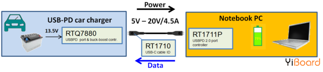

VBUS和GND引脚是电源和信号的返回路径。默认的VBUS电压为5V,但标准允许器件协商并选择VBUS电压而不是默认值。电源传输允许VBUS具有高达20V的电压。最大电流也可以升高到5A。因此,USB Type-C可以提供100W的最大功率。
当为诸如笔记本电脑的大型设备充电时,大功率流可能是有用的。图3显示了RICHTEK的示例,其中降压 - 升压转换器用于生成笔记本电脑所请求的适当电压。
欧盟统一使用USB Type-C接口,引脚信号及PCB布线的图4
请注意,电源传输技术使USB Type-C比旧标准更通用,因为它使功率水平适应负载的需要。您可以使用同一根电缆为智能手机和笔记本电脑充电。

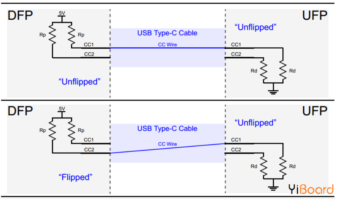

CC1和CC2针脚
这些引脚是通道配置引脚。它们执行许多功能,例如电缆连接和移除检测、插座/插头方向检测和当前广播。这些引脚也可用于Power Delivery和Alternate Mode所需的通信。
下面的图4显示了CC1和CC2引脚如何显示插座/插头方向。在此图中,DFP代表下游面向端口,该端口充当数据传输中的主机或电源。UFP表示上游面向端口,它是连接到主机或电力消费者的设备。
欧盟统一使用USB Type-C接口,引脚信号及PCB布线的图5
DFP通过Rp电阻上拉CC1和CC2引脚,但UFP通过Rd将它们拉低。如果没有连接电缆,则源在CC1和CC2引脚处看到逻辑高电平。连接USB Type-C电缆可创建从5V电源到地的电流路径。由于USB Type-C电缆内只有一根CC线,因此只形成一条电流路径。例如,在图4的上图中,DFP的CC1引脚连接到UFP的CC1引脚。因此,DFP CC1引脚的电压低于5 V,但DFP CC2引脚仍处于逻辑高电平。因此,监控DFP CC1和CC2引脚上的电压,我们可以确定电缆连接及其方向。
除电缆方向外,Rp-Rd路径还用作传递源电流能力信息的方式。为此,功耗(UFP)监视CC线上的电压。当CC线上的电压具有其最低值(约0.41 V)时,源可以分别为USB 2.0和USB 3.0提供500 mA和900 mA的默认USB电源。当CC线电压约为0.92 V时,源可提供1.5 A的电流。最高CC线电压约为1.68 V,对应于3A的源电流能力。

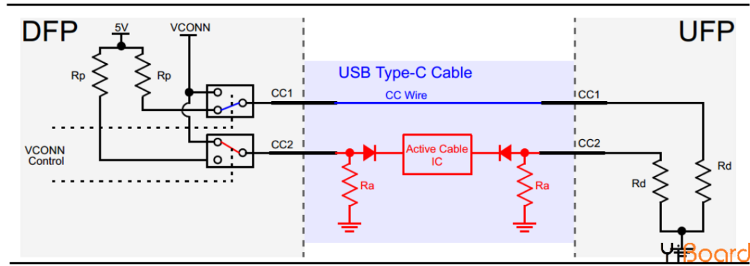

VCONN引脚
如上所述,USB Type-C旨在提供超快的数据传输速度以及高水平的功率流。这些特征可能需要使用通过在内部使用芯片进行电子标记的特殊电缆。此外,一些有源电缆利用重新驱动芯片来加强信号并补偿电缆等引起的损耗。在这些情况下,我们可以通过施加5 V、1 W电源为电缆内部的电路供电提供给VCONN引脚。如图5所示。
欧盟统一使用USB Type-C接口,引脚信号及PCB布线的图6
如您所见,有源线缆使用Ra电阻来下拉CC2引脚。Ra的值与Rd不同,因此DFP仍然可以通过检查DFP CC1和CC2引脚上的电压来确定电缆方向。确定电缆方向后,与“有源电缆IC”对应的通道配置引脚将连接到5 V,1 W电源,为电缆内部的电路供电。例如,在图5中,有效的Rp-Rd路径对应于CC1引脚。因此,CC2引脚连接到VCONN表示的电源。

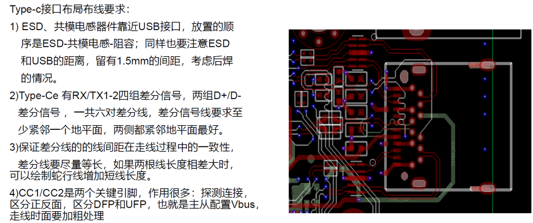

PCB设计布线要求
欧盟统一使用USB Type-C接口,引脚信号及PCB布线的图8
