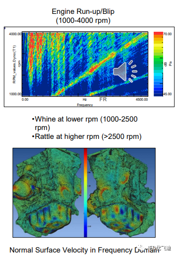

• 传动系统的噪声主要包含啸叫噪声与敲击噪声
基于Actran针对传动系统噪声的仿真方案的图1
• Whine at lower rpm (1000-2500 rpm)
• Rattle at higher rpm (>2500 rpm)
• 举例:上图为FORD某发动机由于平衡轴 齿轮啮合产生的噪声瀑布图:
– 啸叫(whine)主要由旋转运动的阶次产生。对于此款机型,低转速啸叫现象较明显。
– 敲击噪声(rattle)主要由一些较随机的齿间碰撞产生,在此款机型上高转速敲击噪声较明显。

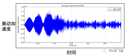

      • 振动噪声最原始的描述为时域描述,如上图,振动加速度信号,或麦克风记录的声压信号。
      • 时域上的振动或声压均为实数,记录脉动信号 在平均值上下快速的变化。

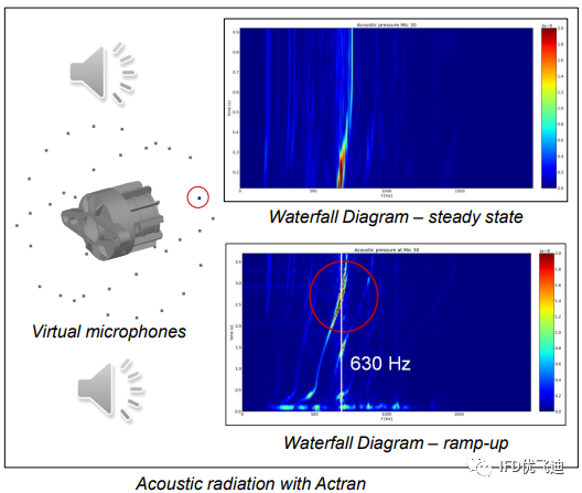

      • 时域声辐射计算Time domain
      基于Actran针对传动系统噪声的仿真方案的图8
      • 频域声辐射计算Freq domain
      基于Actran针对传动系统噪声的仿真方案的图9
      对于准定转速或慢加速传动系统,以上两类分析方式可以得到相同结果。

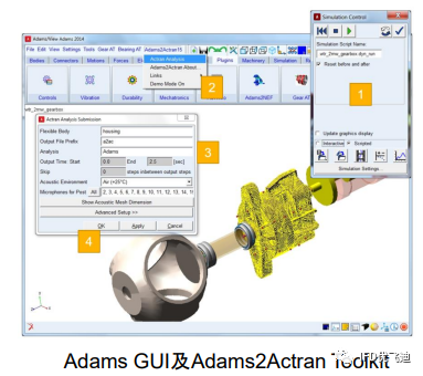

      • 操作方案一:
      – Adams GUI多体动力学
      – Adams GUI声辐射计算。噪声计算的Actran求解器内置于Adams GUI中,通过Adams2Actran Toolkit设置噪声辐射分析参数,并调用Actran计算声辐射。
      – 特点:方便Adams操作者上手噪声计算,无需学习 Actran图形界面
      基于Actran针对传动系统噪声的仿真方案的图11

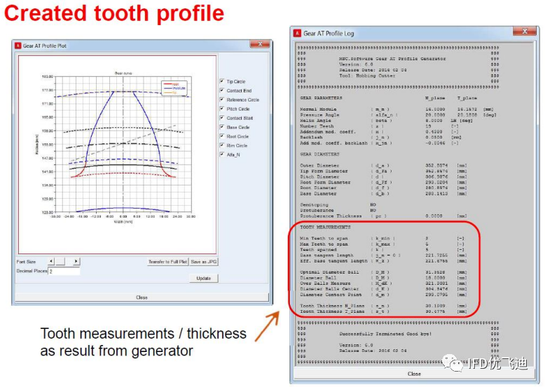

      Adams GearAT齿轮高级建模工具
      基于Actran针对传动系统噪声的仿真方案的图14
      Adams Gear AT齿的柔性的仿真
      基于Actran针对传动系统噪声的仿真方案的图15
      Adams Gear AT齿型生成
      基于Actran针对传动系统噪声的仿真方案的图16
      Adams Gear AT几何修型
      基于Actran针对传动系统噪声的仿真方案的图17
