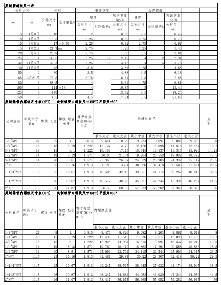

     管螺纹主要用来进行管道的连接,使其内外螺纹的配合紧密,有直管和锥管两种。常见的管螺纹主要包括以下几种:NPT、PT、G等。
     (1)NPT是National(American)Pipe Thread的缩写,属于美国标准的60度锥管螺纹,用于北美地区,国标查阅GB/T12716。
     (2)PT(BSPT)是Pipe Thread 的缩写,是55度密封圆锥管螺纹,属于惠氏螺纹家族,多用于欧洲及英联邦国家,常用于水及煤气管行业,锥度1:16,国标查阅GB/T7306。国内叫法为ZG.。
     (3)G是55度非密封管螺纹,属惠氏螺纹家族。标记为G代表圆柱螺纹。国标查阅GB/T7307。
公制螺纹与英制螺纹
     公制螺纹用螺距来表示,美英制螺纹用每英寸内的螺纹牙数来表示;
     公制螺纹是60度等边牙型,英制螺纹是等腰55度牙型,美制螺纹为等腰60度牙型;
     公制螺纹用公制单位(如mm),美英制螺纹用英制单位(如英寸);
     “行内人”通常用“分”来称呼螺纹尺寸,一英寸等于8分,1/4英寸就是2分,以此类推。
     另外还有:ISO—公制螺纹标准60度;UN—统一螺纹标准60度;API—美国石油管螺纹标准60度;W—英国惠氏螺纹标准55度。
各种螺纹的区别
NPT,PT,G 都是管螺纹.
     NPT 是 National (American) Pipe Thread 的缩写,属于美国标准的 60 度锥管螺纹,用于北美地区.国家标准可查阅 GB/T12716
     PT 是 Pipe Thread 的缩写,是 55 度密封圆锥管螺纹,属惠氏螺纹家族,多用于欧洲及英联邦国家.常用于水及煤气管行业,锥度规定为 1:16. 国家标准可查阅 GB/T7306
     G 是 55 度非螺纹密封管螺纹,属惠氏螺纹家族.标记为 G 代表圆柱螺纹.国家标准可查阅 GB/T7307
     另外螺纹中的1/4、1/2、1/8 标记是指螺纹尺寸的直径,单位是英寸.行内人通常用分来称呼螺纹尺寸,一英寸等于8分,1/4 英寸就是2分,如此类推.G 就是管螺纹的统称(Guan),55,60度的划分属于功能性的,俗称管圆。即螺纹由一圆柱面加工而成。
     ZG俗称管锥,即螺纹由一圆锥面加工而成,一般的水管接头都是这样的,国标标注为Rc公制螺纹用螺距来表示,美制螺纹60度。公制螺纹用公制单位, 美英制螺纹用英制单位。管螺纹主要用来进行管道的连接,其内外螺纹的配合紧密,有直管与锥管两种。公称直径是指所连接的管道直径,显然螺纹直径比公称直径大。1/4,1/2,1/8是英制螺纹的公称直径,单位是英寸。
