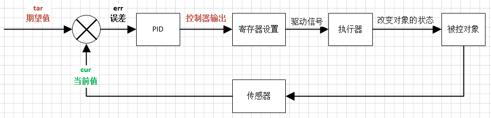

我们先来看一个最典型的反馈系统
串级PID为什么外环输出是内环的期望?的图1
是不是非常熟悉,好像控制器天生就有能力链接我们的物理世界,轻而易举的改变物理对象。
但是仔细看,说破天,这个算法也就是一堆数学公式,输入的是数字,输出的也是数字,它怎么就能改变物理量呢?

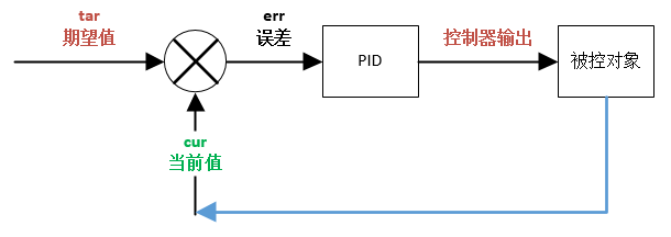

控制器输出如何连接物理世界?
正如我们所想,几个数字不应该,也不能够直接改变物理量,真正能改变物理量的是执行器。
串级PID为什么外环输出是内环的期望?的图2

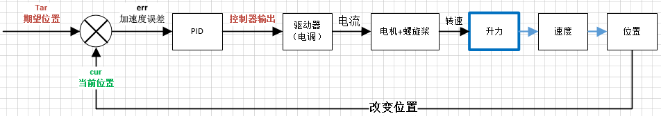

所以更真实的控制图应该是这样的。
我们应该感谢现在的执行器做的足够好,他们通常都有自己的驱动器,我们只需要通过输出一些简单的电平信号,驱动器就会帮助我们控制执行器。
典型的执行器就是电机,电机的驱动器,例如电调,通常都是用PWM信号就可以控制。
我们现在用的算法,最终都是写在一个单片机里的,所以严格来说我们使用的是数字PID算法,算法本身的确只能输出一些数字,但是单片机对于产生电平信号,却是非常擅长,简单的设置一下寄存器,真的只需要一个数字就可以产生你想要的PWM信号了。
举个例子:有一个电机,他的手册上写着,400HZ频率的PWM信号下,100%占空比为1000转每分钟,0%占空比为0转每分钟。
这时候你根据你设计好的控制器框图,用你的期望转速,例如500,与实际转速,例如0,做差,误差500通过PID后可以得到一个控制器输出,例如90,然后把90给单片机的寄存器,它自动的就产生了一个占空比为90%的PWM信号。这个信号传递给驱动器的时候,电机飕~的一声转了起来,物理世界真的因为你发生了一些改变。

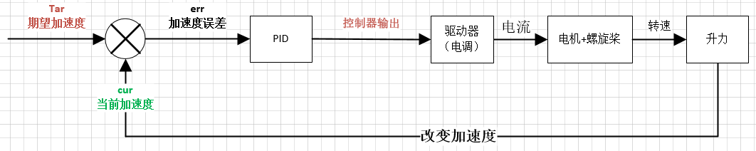

控制器的期望有物理意义吗?
串级PID为什么外环输出是内环的期望?的图3
PID是输出没有物理意义,那它的输入呢?
让我们找来一幅非常“合理”的控制框图。通常大家接受的逻辑是,我想控制加速度,所以我要反馈加速度,通过误差让执行器改变加速度。
好像这里的期望天生就该是加速度一样。
真的是这样吗?

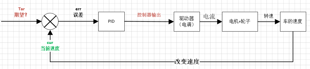

那我们把这套框图重新换一下。
串级PID为什么外环输出是内环的期望?的图4
这里的期望还应该是加速度吗?
显然这里是期望代表的物理量应该是速度,这就有点奇怪了,整个控制结构没有任何变化,怎么期望说变就变了?
那是因为你把需要控制的物理对象改变了,所以期望值的物理量也变化了。
串级PID为什么外环输出是内环的期望?的图5
这就说明,「期望值是什么,与控制器没有关系」,而是与物理对象有关。更直接的原因是因为你使用了这个物理量做反馈而,期望值需要与反馈做差,所以期望值才有了物理意义。「期望值是什么取决于反馈值是什么。」
假设图1图2的期望都是数字3。
如果我不告诉你我的反馈是什么物理量,你能知道这个3代表什么物理意义吗?它没有任何意义,就是数字3而已。
一旦我告诉你图1,反馈的是加速度,这时候你才知道,3代表的是我的期望加速度,但是这还不够,单位还没确定,这时候我再告诉你我反馈的加速单位是cm/s/s,这时候期望的才具有了真正的物理意义,就是我的期望是3cm/s/s。
所以真正让期望有物理意义的原因是因为你反馈了一个物理量,而不是因为PID算法。
真正的逻辑是,
1.我的执行器能改变加速度这个物理量,
2.我把加速度作为反馈,用误差消除误差。
3.设定期望值,这个值的物理意义需要与反馈一致。
所以,你的期望值是什么其实完全取决于你的反馈值,如果不表明反馈值,那期望值就是一个数字,或者一条曲线而已。

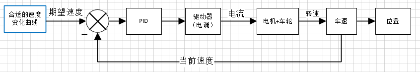

那我们就来设计一个位置控制器吧!
串级PID为什么外环输出是内环的期望?的图6
感觉好像没什么问题,但是跟之前有些许不一样,之前我们的「执行器能直接改变反馈值」,但是在这个控制器里,执行器依然只能改变升力,只不过,因为升力改变,会有加速度,从而导致速度变化,最终导致位置变化。
如果你按照图中的思路设计控制器,那就说明「你只对位置有期望」,这意味着你对升力,速度没有期望,也就意味着加速度,速度是什么都无所谓。
所以实际效果变成什么呢?「你会以一个你无所谓的加速度,和速度,到达你的期望位置。」
这时候奇怪的事情发生了,到达你的期望位置时有加速度和速度,那这个就不是「到达期望位置」了,这叫「经过期望位置」。你会发现你的对象在期望位置附近“反复横跳”,超过后,又退回去,退过了,又超过去。
这时候你才想起来,原来「你期望的是停在期望位置上」「什么叫停在期望位置上?就是到达期望位置的同时加速度与速度都为0。」

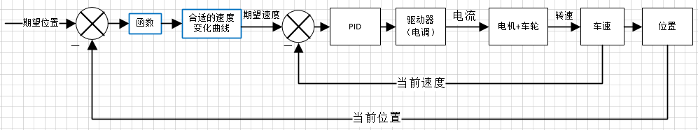

所以我们只需要选择「合适的速度变化曲线」就可以停在我们想要的位置。那我们就可以把控制器设置成下面的结构。
串级PID为什么外环输出是内环的期望?的图7
什么是「合适的速度变化曲线」呢,
首先当到达期望位置的时候,速度应该为0。
其次当没有到达期望位置的时候,期望速度是可以减小位置误差的。
总结一下:「期望速度必须能减小位置误差,且位置误差为0时,期望速度为0。」
什么意思呢?如果前方为正方向,当期望位置在我们前方时,即target-current>0,那我们就希望能有个向前的正速度,去缩小这个误差,当误差为0时,我们希望速度为0。满足这样的过程的速度变化曲线,就是「合适的速度变化曲线」

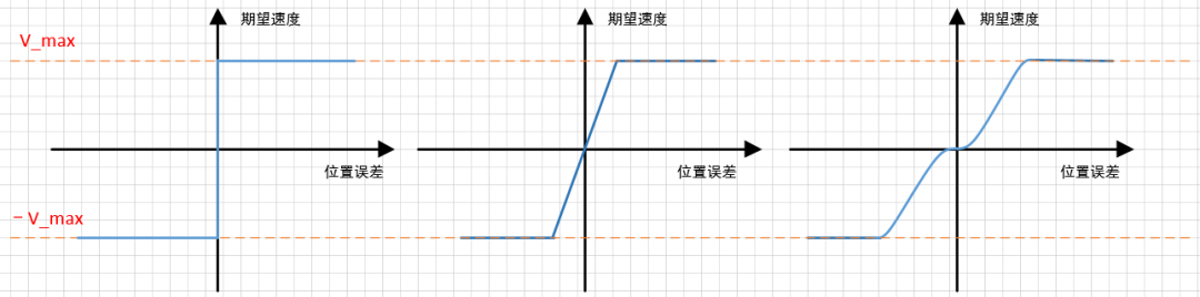

想想开车的时候,快到终点的时候会出现什么操作?
新手在没达位置的时候,希望有一个比较快的速度,快到了直接一脚刹车踩到底。
高手可以提前预判,匀速降低速度。
更高阶的可以变化的减速让整个速度变化如丝般顺滑。
就有了下面的曲线。
(第一个曲线是实际中是做不到的,因为速度减小需要过程,不能突变)
串级PID为什么外环输出是内环的期望?的图8
因为我们对期望速度的要求「期望速度必须能减小位置误差,且位置误差为0时,期望速度为0。「所以我们发现这些期望速度都是」与位置误差相关的且经过0点的曲线」

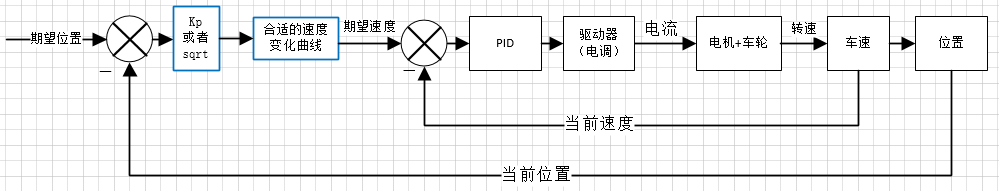

所以合理的控制过程应该就可以设计成这样。
只要找个合适的函数,根据误差生成合适的期望速度曲线就可以了。

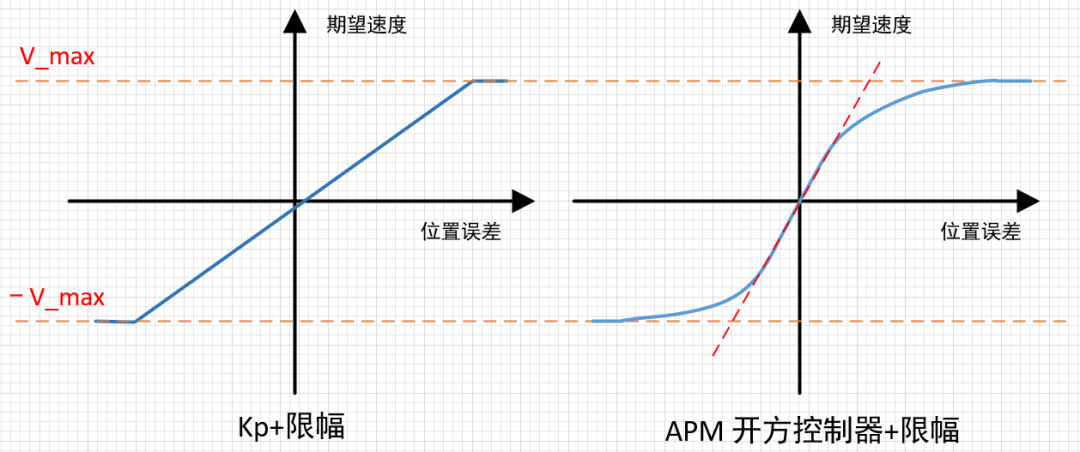

我们最常使用的是什么样的曲线呢?
串级PID为什么外环输出是内环的期望?的图10
是不是非常熟悉。
因为这两个曲线满足「合适的期望速度」的要求,同时也非常的简单。
串级PID为什么外环输出是内环的期望?的图11
只要是满足「合适的期望速度」的曲线都可以作为期望速度,显然如果在外环使用PID也是可以的,但是为什么实际中不这么用呢?因为添加积分(I)后,导致响应变慢,添加微分(D)容易引入噪声,只用P又简单又有效,何乐而不为呢?
到这里外环的输出终于理所应当的变成了内环的期望,但是这并不是因为这件事本就应该成立,而是通过你的设计,和真实存在的物理关系,才设计出来的合情合理的双闭环控制器。
我们再回忆一下这个控制器的设计过程
「1.执行器输出无法直接控制目标物理量。」
「2.发现控制器能控制物理量的变化量(微分)。」
「3.你想了个办法,可以通过控制物理量的微分,按照某种曲线变化,从而达到间接控制目标物理量。」
「4.这个曲线必须满足两点,存在目标物理量误差的时候,应该产生一个能减小这个误差的变化,且当没有误差的时候,变化量也应该为0。」
「5.选择最简单实用的曲线即可,所以外环选择KP。」
「6.这个控制能成功的本质是因为,间接控制能成功,间接控制能成功的原因是因为,执行器能改变的量,与目标物理量之间有简单的物理关系。」
所以为什么外环的输入是内环的期望呢?因为你在设计控制器的时候,内环的目的就是实现用执行器控制直接能改变的变化量,外环的目的就是找到合适的曲线,来引导目标的微分变化,从而达到间接控制的效果。
你现在能不能理解,「内环是外环的微分」
