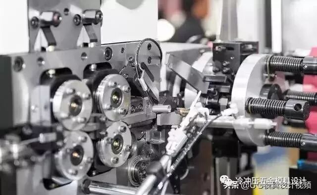

模具的报价大概包括以下几个内容:
1、原材料成本:模板材料是每套模具最重要的成本之一,因为国内的材料不达标,很多会采用进口料,尤其在模具的冲头、刀口上,所有的好材料都需要进行后工序“热处理”。

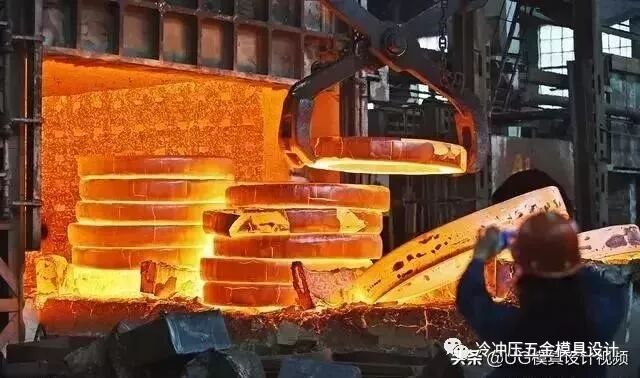

2、后工序“热处理”成本:目前常见的模具热处理有这么两种:普通型热处理与真空处理,而且这两种热处理的成本相差非常大。
普通型热处理:大部分都是对大型料、且材料本身要求不高。不过,这种热处理价格便宜,按重量计算,大约为11元/公斤。
真空热处理:刚好与普通型相反,基本用于小料、材料本身要求高,效果较好,不易变形,但是相对较贵。

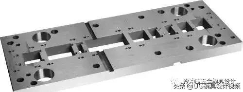

3、精度加工成本:精度加工基本说的就是线切割,在模具机加工中,线割费用占到很大比例。而且其计算方法大多按面积来算的,根据线割的效率、机型不同分:快丝每平方毫米0.0045---0.005元左右。慢丝每平方毫米0.02元,一般都是有精度的才会使用慢丝加工。

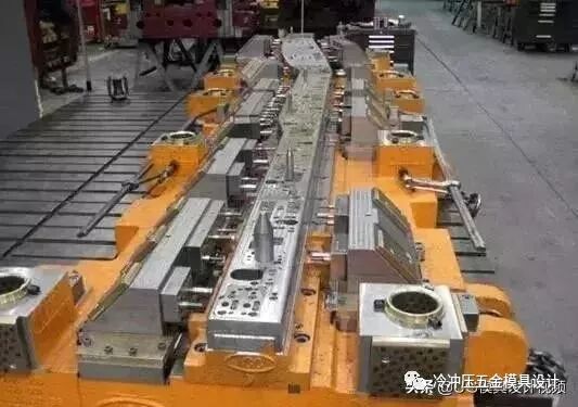

4、模具标准件成本:模具中常见标准件大概可以归为三类:弹簧类、导柱、导套类、螺丝类。而其中的弹簧,根据其颜色又可以分:黄、蓝、红、绿、茶五色,弹力依次增大。
