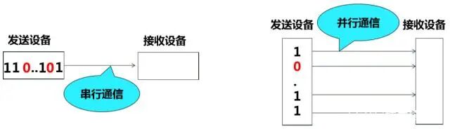

(1)串行通信与并行通信
串行通信和并行通信是两种不同的数据传输方式。

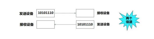

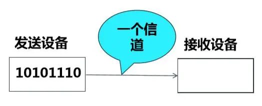

(3)单工、双工不半双工:这是通信中描述数据传送方向的与用术语。
①单工(Simplex):指数据只能实现单向传送的通信方式,一般用于数据的输出,不可以迚行数据交换。
专业讲解S7-1500PLC通信原理,这可是高级应用的重点的图3
②全双工(Full Simplex):也称双工,指数据可以进行双向数据传送,同一时刻既能发送也能接收数据。通常需要两对双绞线连接,通信线路成本高。如:RS-422。

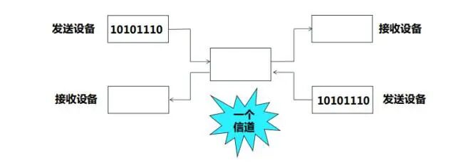

③半双工(Half Simplex),如RS-485,最常用

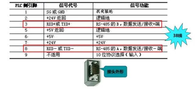

RS-485引脚

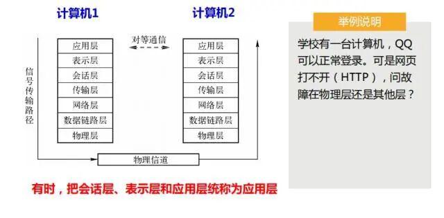

OSI参考模型
通信网络的核心是OSI(开放式系统互联)参考模型。1984年,国际标准化组织(ISO),提出的开放式系统互联的七层模型。OSI模型自下而上分为:物理层、数据链接层、网络层、传输层、会话层、表示层和应用层。(也可把5、6、7层作应用层)

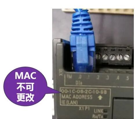

(2)数据链路层(Data Link Layer):确定传输站点物理地址以及将消息传送到协议栈,提供顺序控制和数据流向控制。典型的数据链路层的设备有交换机和网桥等。
MAC地址属于数据链路层,相当于人的证  件。有了这一层,发送过去的比特流可以得到检测这样就不会出现错误的信息了。
