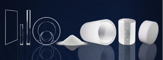

高纯石英砂是高新技术产业不可替代的矿物原料,通过加工成石英玻璃等相关制品广泛应用于新一代信息产业、节能环保产业、高端装备产业、生物产业以及新材料产业等。而纯度、不同杂质含量是决定高纯石英砂应用的核心指标。
一文了解制约高纯石英砂应用的13种杂质元素的图1
来源:石英股份

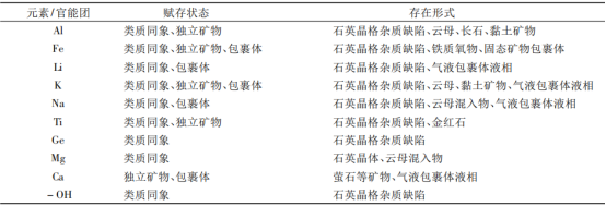

杂质元素主要来自石英岩矿本身和加工过程,主要以共(伴)生矿物、包裹体、类质同象的形式赋存。
石英中杂质赋存状态
一文了解制约高纯石英砂应用的13种杂质元素的图5
影响高纯石英砂应用关键杂质及赋存形式
一文了解制约高纯石英砂应用的13种杂质元素的图6

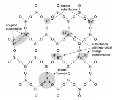

晶格杂质
石英中晶体结构杂质分为晶格杂质和非晶格杂质,晶格杂质主要以他类原子以类质同象的方式取代硅氧四面体中的硅原子,主要杂质元素有Al3+、Ti4+、Ge4+等。这些杂质含量很低,但从石英中分离难度较大,是制约高纯石英质量关键性因素之一。
石英晶格中微量元素的结构图
一文了解制约高纯石英砂应用的13种杂质元素的图7
在石英结构性杂质中,Al杂质元素含量一般最高。由于Al是以Al3+替代Si4+的形式存在,引起了石英晶格内部电荷不平衡,当石英中存在大量Al杂质时,Li、K、Na等杂质元素的含量会增加。晶格中铝杂质过多也会因强化学键导致石英制品发生析晶作用,从而影响其性能。
在现有加工技术下,石英原料中晶格杂质几乎不能被除去。以晶格杂质形式存在的Al元素含量虽然极低但除去难度极大,是制约高纯石英最终质量的关键之一。
