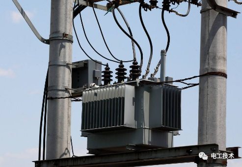

首先我们要明白什么是中性线:
变压器、发电机的绕组中有一点,此点与外部各接线端间的电压绝对值均相等,这一点就称为中性点,由中性点引出的导线,称为中性线。
中性线(零线)和地线的区别 :
在工频低压电路中,简单讲他们有结构和原理上的区别。
①结构的区别:
零线(N):从变压器中性点接地后引出主干线。有电流流过,而零线上一般都有一定的电压。
地线(PE):从变压器中性点接地后引出主干线,根据标准,每间隔20-30米重复接地。可能有电流,也有可能没有电流通过。
(像PE线一样重复接地的零线才可以用来做保护用,叫做PEN)
②原理的区别
零线(N):主要应用于工作回路,零线所产生的电压等于线阻乘以工作回路的电流。由于长距离的传输,零线产生的电压就不可忽视,作为保护人身安全的措施就变得不可靠。
地线(PE):不用于工作回路,只作为保护线。利用大地的绝对“0”电压,当设备外壳发生漏电,电流会迅速流入大地,即使发生PE线有开路的情况,也会从附近的接地体流入大地。

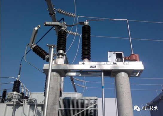

中性线为什么重复接地
重复接地就是在中性点直接接地的系统中,在零干线的一处或多处用金属导线连接接地装置。在低压三相四线制中性点直接接地线路中,施工单位在安装时,应将配电线路的零干线和分支线的终端接地,零干线上每隔1千米做一次接地。对于距接地点超过50米的配电线路,接入用户处的零线仍应重复接地,重复接地电阻应不大于10欧。
中性线重复接地有什么作用?
重复接地能够缩短故障持续时间, 降低零线上的压降损耗,减轻相、零线反接的危险性。
