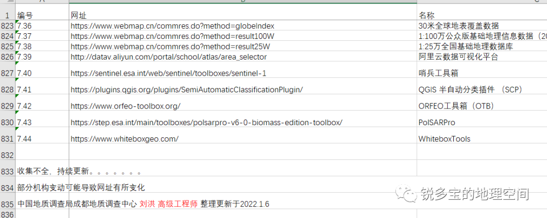

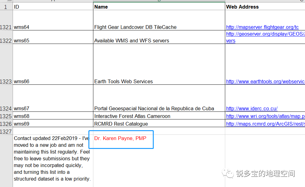

我在上周末,偶然间获得了两个地理类数据的网站汇总表格,一个是中文数据网站导航excel汇总,由成都地质调查中心的刘洪老师整理;另一个是英文数据网站excel汇总,由Karen Payne博士整理。
做了一件有趣的事的图1 做了一件有趣的事的图2
中文地理类数据导航网站 共计9类别,800个网站 英文地理类数据导航网站 共计17类别,1300个网址
这两个文件汇总了地信和遥感专业会用到的数据网站,共计2000余个。但是这两个有以下缺点:

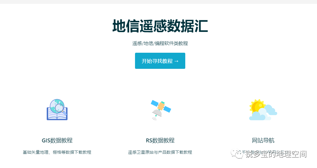

针对以上缺点,我计划做一个网站导航:排除掉无法访问的网站、便于搜索网站可视化
做了一件有趣的事的图3
示意图

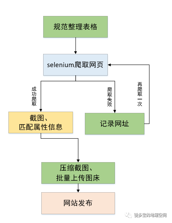

思路:利用爬虫爬取2000个网页,访问成功的截图,并制作该网页对应的属性说明信息。
做了一件有趣的事的图4
制作流程图

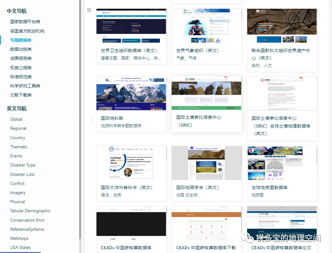

有了网站首页图片和对应的网站介绍信息后,我做成了一个md文档。基于之前自己建好的网站进行网站的发布。
做了一件有趣的事的图5
vuepress
Part3导航效果
从2000多个网页,一共爬取了800多个能用的,并且导入到了网站的导航贴片中,失效的信息也做了一个表格展示,方便读者作为寻找数据的线索。具体的效果展示看下面的视频:

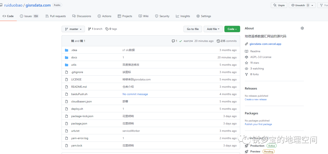

该网站的源代码和文档都已经在github开放。
做了一件有趣的事的图7
GitHub仓库
