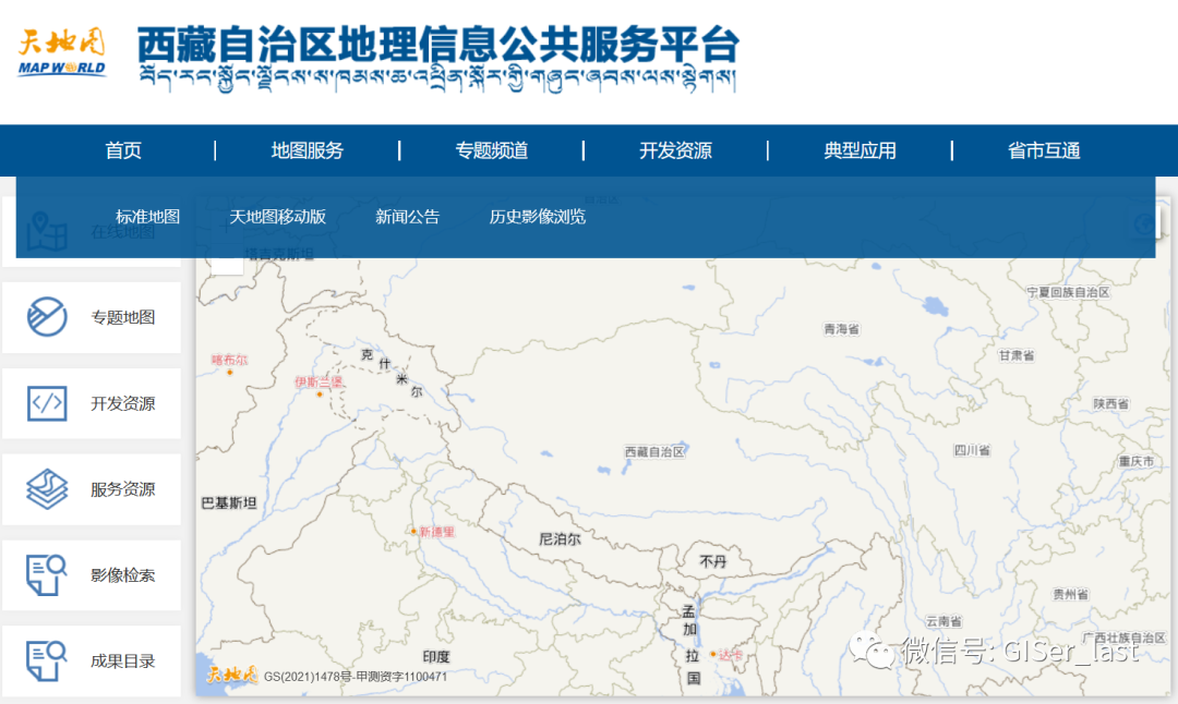

西藏自治区地理信息公共服务平台
网址:https://xizang.tianditu.gov.cn/
专题频道菜单下,有一个标准地图的标签

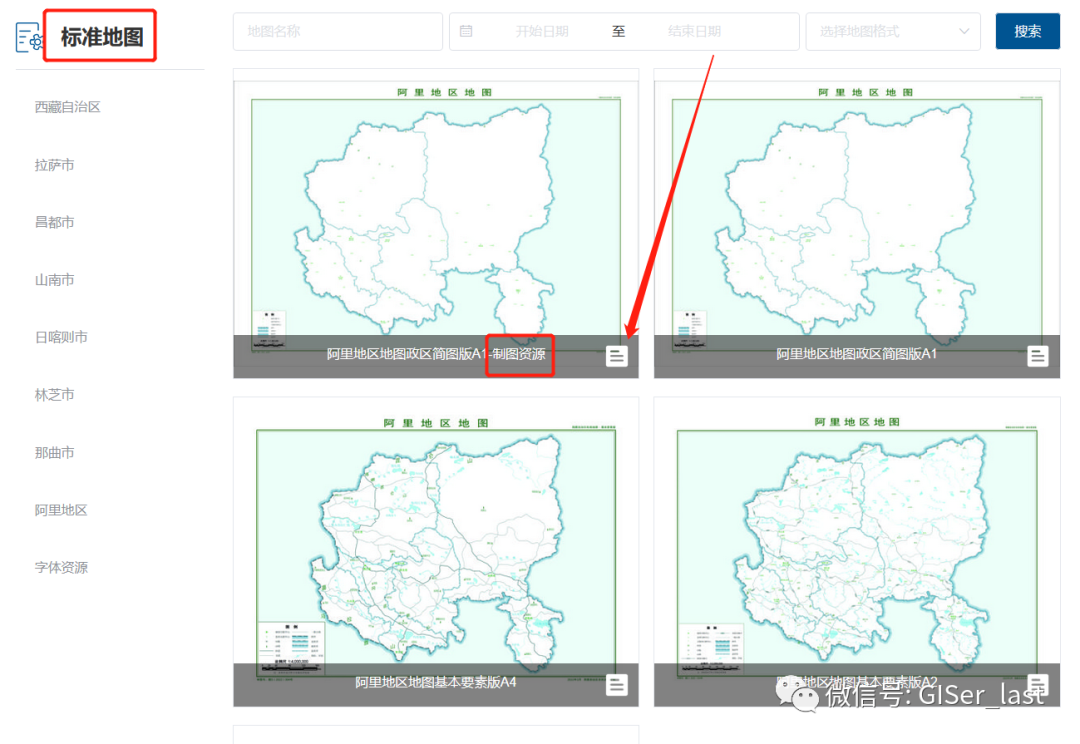

然后点击箭头处,即可出现了下载的界面介绍:
官方首次对外公开的标准地图矢量和mxd模板的图3

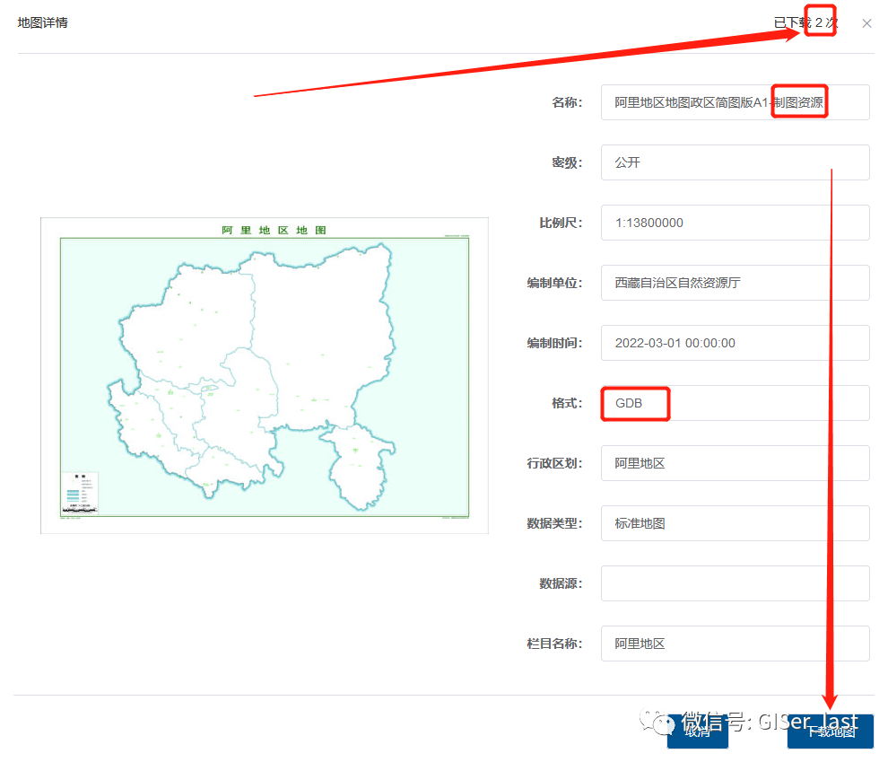

可以看出下载次数2次,应该都是我自己下载的,一次是下载测试,一次是全都下载了。格式为GDB,然后选择右下角,下载地图:
下载完成后,解压即可看到三个文件,是不是很惊喜。前两个不用多说了,大家应该都很熟悉了。第三个要注意一下:

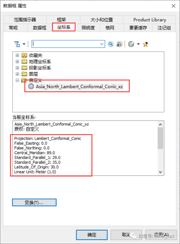

坐标系统
注意:坐标系不可修改,添加数据直接借助动态投影即可。

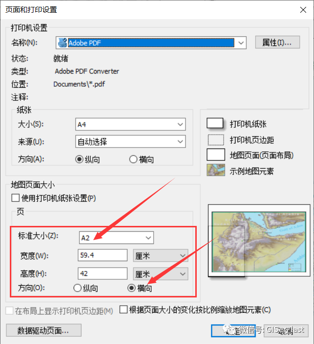

图框范围及数据框位置
注意:地图页面大小和数据框的大小和位置,具体可看图中位置关系。
官方首次对外公开的标准地图矢量和mxd模板的图8

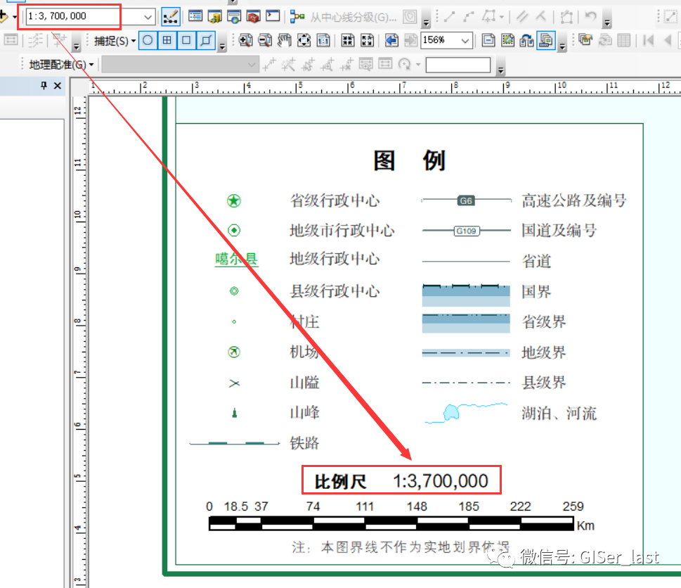

比例尺及图例
注意:比例尺最好也不要做任何调整,图例可做适当调整,或者维持图例原样,然后新建一个专题图例放置。
官方首次对外公开的标准地图矢量和mxd模板的图11
