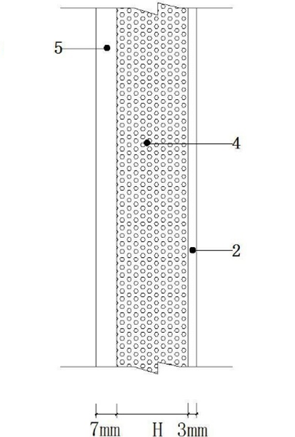

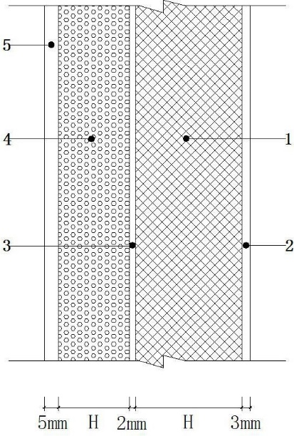

免拆模板根据用途和构造分为Ⅰ型和Ⅱ型两种,具有良好的强度、刚度、稳定性、良好的保温性能和防火性能。Ⅰ型由加强层、热固复合聚苯乙烯泡沫保温板保温层构成,Ⅱ型由保温层、粘结层、加强层、热固复合聚苯乙烯泡沫保温板保温层构成。

外模板复合保温一体化系统的结构示意图
如上图所示:1-保温层(种类及厚度由设计确定);2、5-内、外侧粘结加强层;3-粘结层;4-热固复合聚苯乙烯泡沫保温板保温层。

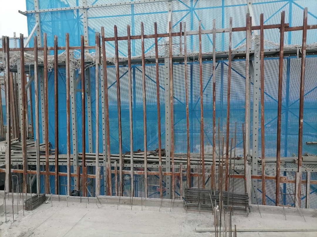

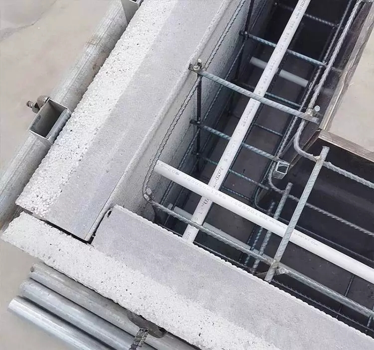

1、架设模板外支撑
外墙模板免拆除,还能用作保温层!的图4

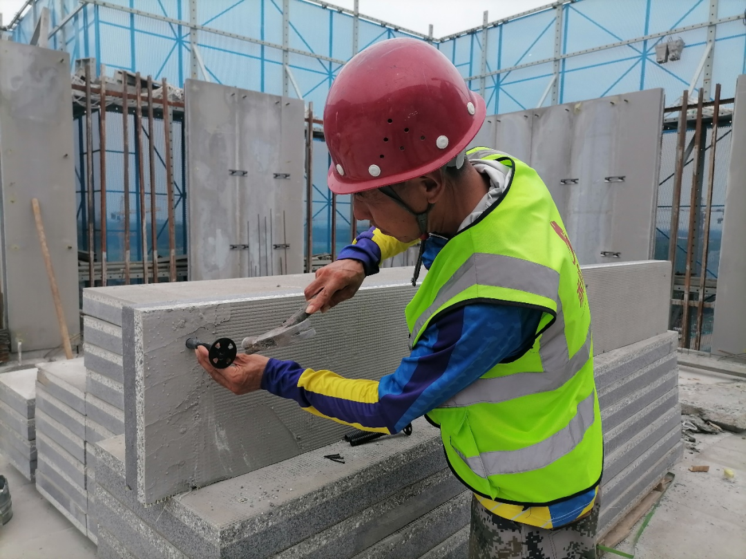

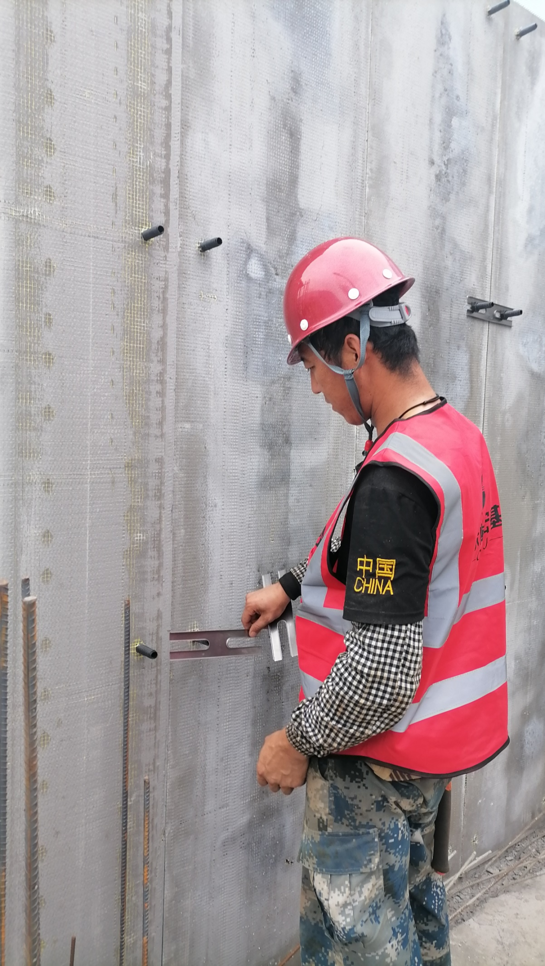

2、安装YZ锚固件
外墙模板免拆除,还能用作保温层!的图5
3、安装免拆模板及YZ限位件
外墙模板免拆除,还能用作保温层!的图6

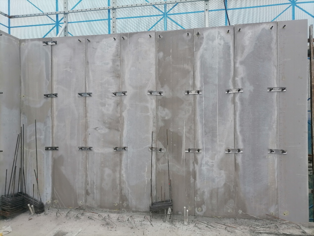

4、按上述步骤安装剩余模板
外墙模板免拆除,还能用作保温层!的图7

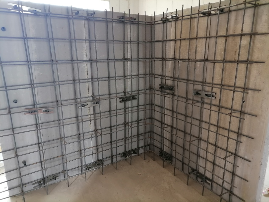

5、绑扎墙体钢筋
外墙模板免拆除,还能用作保温层!的图8
