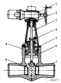

高压电动明杆楔式闸阀构造
干货|闸阀、截止阀、蝶阀的检修工艺的图1
1.电动机构;2.丝母;3.阀杆;4.支架;5.压板;
6.密封盘;7.阀体;8.开口止动环;9.阀板
图 2-1 电动明杆楔式单闸板阀
如图 2-1 所示,该阀门的闸板为楔形单闸板,由密封盘、压板、开口止动环、密封圈,共同构成阀盖自密封装置,电动机构内部安有丝母与阀杆配合。当阀门开启时,阀杆向外移动,闸板随着提起,使闸门开启;反之,使闸门关闭。

(1)直通截止阀。
直通截止阀的阀杆与介质通路中心线成 90º角,这种截止阀在电厂中利用最广。如图 2-2 所示。
干货|闸阀、截止阀、蝶阀的检修工艺的图2
图 2-2 直通式截止阀
1:电动机构;2.限位滑块;3.阀杆;4.盘根压盏;
5.支架;6.垫片;7.填料;8.备帽;9.阀座;10.阀头

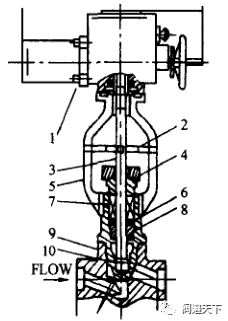

(2)角式截止阀。
角式截止阀的特点是介质在阀内与原来的流向转成 90º,见图 2-3。
干货|闸阀、截止阀、蝶阀的检修工艺的图3
图 2-3 高压角式截止阀
1.阀座;2.阀盖;3.丝母;4.阀杆;
5.阀座密封圈;6.阀头;7.开口环

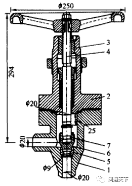

干货|闸阀、截止阀、蝶阀的检修工艺的图4
图 2-4 直流式截止阀
1.手轮;2.丝母;3.阀盖;4.阀杆;5.阀体;6.阀瓣

电动直通式截止阀结构特点及检修工艺
下面以电动直通式截止阀为例,简要介绍一下截止阀的结构特点及检修工艺。
电动直通式截止阀构造
电动直通式截止阀的连接形式为承插式焊接,阀门支架与阀座采用螺纹连接,门杆与阀座之间的密封,从内到外,采用的是先用备帽与阀座螺纹连接,其上盖垫片,然后是填料,最后是盘根压盖,密封效果可靠。如图 2-2 所示。

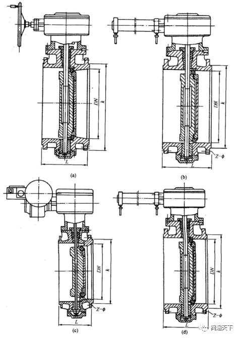

蝶阀按传动方式,主要可分为手动、液动、电动、气动四种类型,见图 2-5。
干货|闸阀、截止阀、蝶阀的检修工艺的图5
图 2-5 蝶阀
(a)手动蝶阀;(b)液动蝶阀;(c)电动蝶阀;(d)气动蝶阀

下面就以电动蝶阀为例,简要介绍一下蝶阀的结构特点及检修工序
电动蝶阀构造
如图 2-5(c)所示。电动蝶阀主要由阀体、阀轴、阀盘、阀盖、密封环、电动机构等部件构成。
