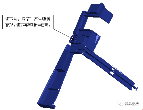

定位齿条产品见图1,产品最大外形尺寸为204.60 mm x 136.70 mm x50.00mm, 塑件平均胶位厚度2.00 mm,塑件材料为ABS,缩水率为1.005,塑件质量为30.70克。塑件技术要求为不得存在披峰、注塑不满、流纹、气孔、翘曲变形、银纹、冷料、喷射纹等各种缺陷。塑件有一个调节片,此面四面悬空,只有底部与主体水平连接,手捏可以轻微倾斜产生弹性变形,定位齿条在打印机里一般成对安装,双手反向拉动两侧的定位齿条左右移动,可以调节宽度以适合纸张,共同为纸张导向。调节完毕弹性锁紧。

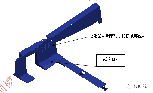

打印机里与纸张接触的零件均有过纸面。此面也叫通纸面。客户对产品通纸面一般都会有较高要求,不能有毛刺、披峰、入水点和顶针印迹等以免影响纸张在机器里的通行,接触面要尽量小以减小摩擦,例如采用光滑圆弧筋,同时接触面要尽可能光滑。过纸面上方的侧壁有5个防滑齿,调节时手指接触部位。调节片及相邻部位构成出模倒扣,需要设计滑块抽芯。防滑齿在塑件内部同样构成出模倒扣,也需要设计滑块抽芯。模具设计的难点是开模方向的选择以及两处滑块的的设计。

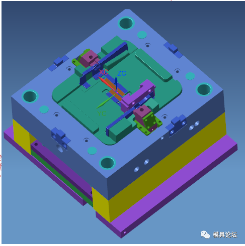

模具设计型腔排位为1出2,因为塑件的特殊结构,模具排位1出2才会使模具型腔受力平衡。模胚为GCI4550  A:110 B:120 C:120,为了提高合模的精度,在模胚的四边分别设计了1个零度定位块。在前后模仁的边缘做了长的虎口定位。模具的进胶方式为侧浇口,浇口位置在齿条的根部无齿的部位,便于修剪,并在修剪后不影响塑件功能。

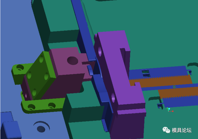

塑件外侧的调节片需要设计后模滑块,见图3,此滑块用斜导柱驱动,并在滑块斜面设计耐磨块,以便调节和更换。防滑齿在塑件的内侧和齿条的上部,需要设计前模斜弹滑块,此滑块用固定在面板上的铲机用T形槽驱动。浇口套固定在面板上,与A板避空,与前模仁以锥度配合。面板与A板之间加了限位螺钉,并套有弹簧辅助开模。AB板之间设计有树脂开闭器,使前模斜弹滑块首先打开再打开分型面。齿条部位必须设计成镶件,是这种模具设计的关键,这样便于齿形部位利用慢走丝加工。
塑件利用顶针顶出。由于顶针处于滑块底部,模具设计了回位行程开关,监测顶出系统及时回位。模具前后模仁的冷却运水全部采用了直通运水,有效保证注塑的正常进行。

图1 定位齿条产品图

 图2  定位齿条模具图
