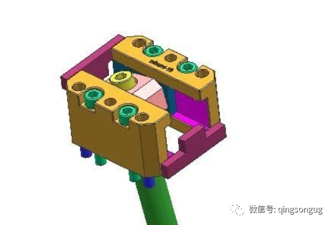

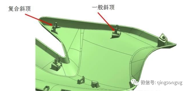

我们设计过很多种斜顶,比如一般的斜顶,前模斜顶,斜斜顶等,那么遇到汽车模具中的斜顶我们又怎样设计呢?今天给大家分享汽车模具中常见的两种斜顶设计方法,希望能给大家一点启发:
塑胶模具设计之汽车模具斜顶设计方法的图1

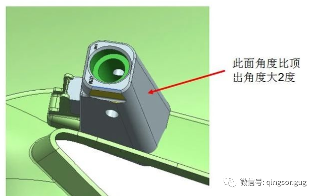

1 设计这类型斜顶要注意:由于我们的斜顶出模角度为12度,斜顶此面角度比顶出角度大2度,如下图所示:

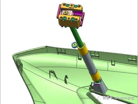

2 设计这时要注意设计基准,方便加工定位,碰数 如下图所示:

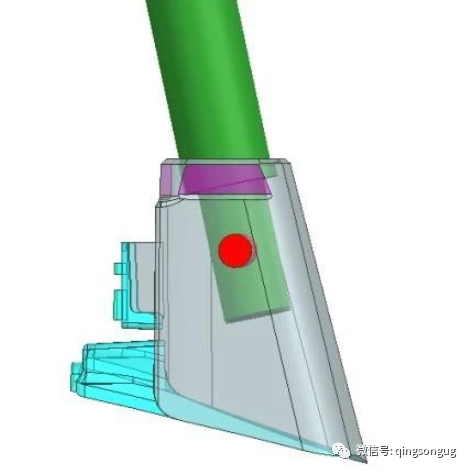

3 斜顶固定方法:采用直顶杆穿销钉固定 如下图所示:

5 整体的结构图,如下图所示:
