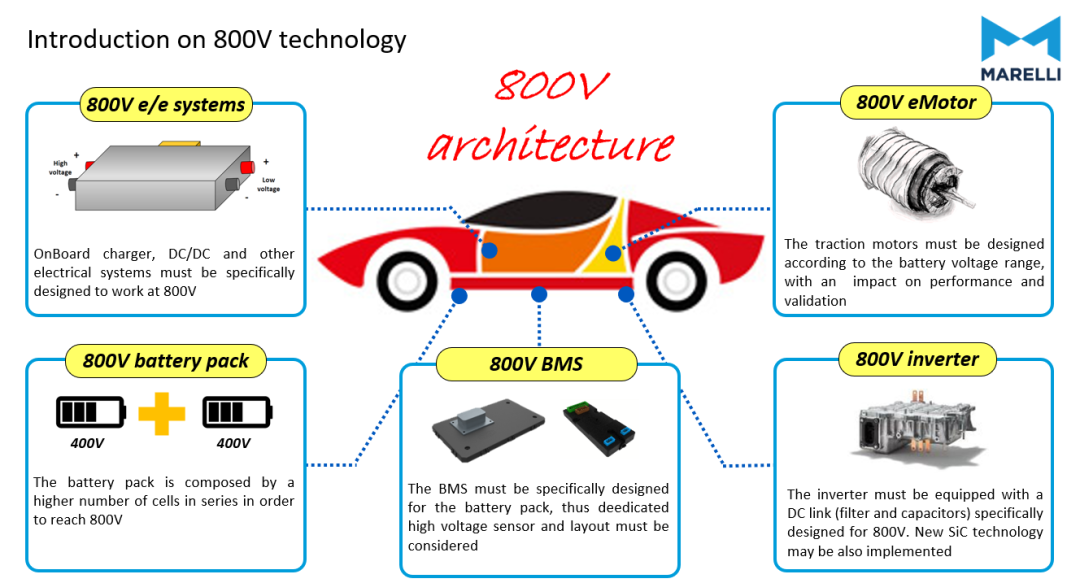

800V高压平台,意味着车辆电池系统、充电系统、电驱系统均采用800V电压的电子架构平台。相较于低压平台,高压平台的优势显著:
首先,可以提高车辆的牵引功率,使动力性能得到提升。
其次,在同电流下,车辆的充电功率、电机功率均有提升,这就意味着车辆的充电时间缩短, 相比较400V的电机,在电池电量一样的情况下,充电时间几乎可以缩短一半。
800V电机技术瓶颈如何突破?的图2
图片来源:马瑞利
800V高压平台的量产之路也并非一帆风顺,其面临着许多方面的限制因素。一旦车辆电压平台提升至800V, 电池包、BMS、DC/DC、电机控制器和电机等都需要面向高电压平台开发。
此外,在高压下电池的稳定性降低,衰减、起火等风险增大;为承受800V的高压,直流电压逆变器IGBT的元器件芯片材质也需更换为碳化硅,直接导致成本上升;且目前市面上的充电桩多为60kW、120kW,需要对现有充电桩进行升级,以适配800V平台的高快充需求。马瑞利有相应的解决方案可以用现有400V的充电桩满足对800V系统进行充电。
可见,800V高压平台开发周期长、成本高,需要供应链、技术研发、整车成本、充电网络等多方的支持。
如前文所述,过渡到800V高压平台,整个系统包括电池包、BMS、电机等在内的车身架构都需要面向800V的系统重新设计。在技术的研发和应用上,这是一项牵一发而动全身的大工程。

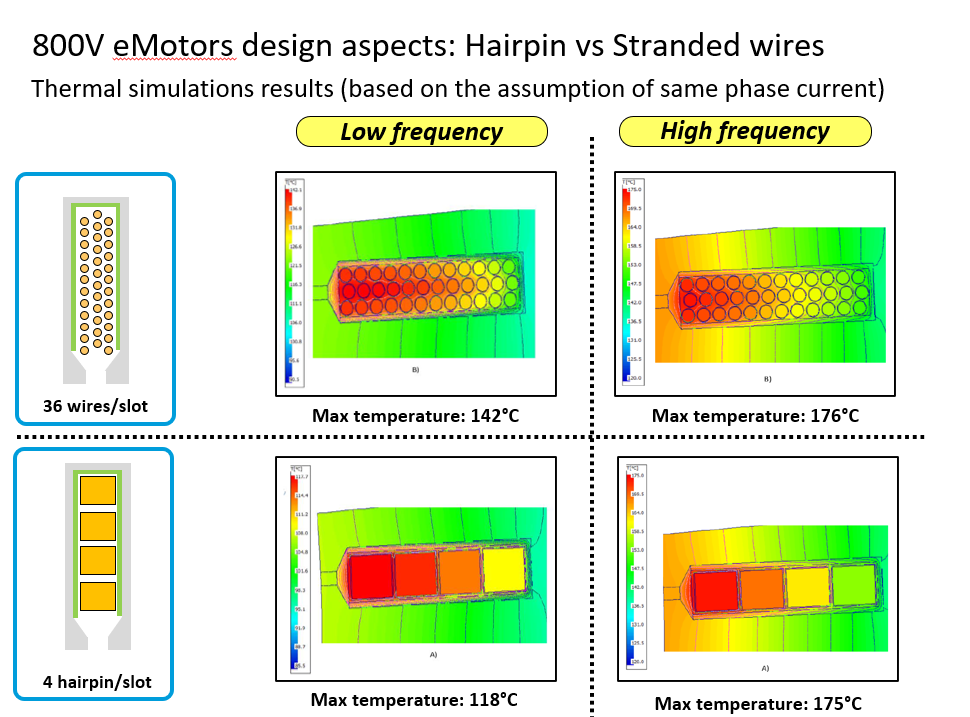

提高电机效率,是电机技术发展的目的。所谓扁线电机与圆线电机,区别就在于铜线的绕线成型方式不同。扁线电机的槽满率高于圆线,这意味着在空间不变的情况下可以容纳更多铜线,截面积更大,在低频和高频的运转情况下整体电阻也会更小,发热量相比较于圆线会更小,因此线损会更小。基于这一优势,扁线电机的能量转换效率会更高。
从电阻和导热情况来看扁线都优于圆线,因此马瑞利自开始设计驱动电机起就一直采用扁线技术的工艺。

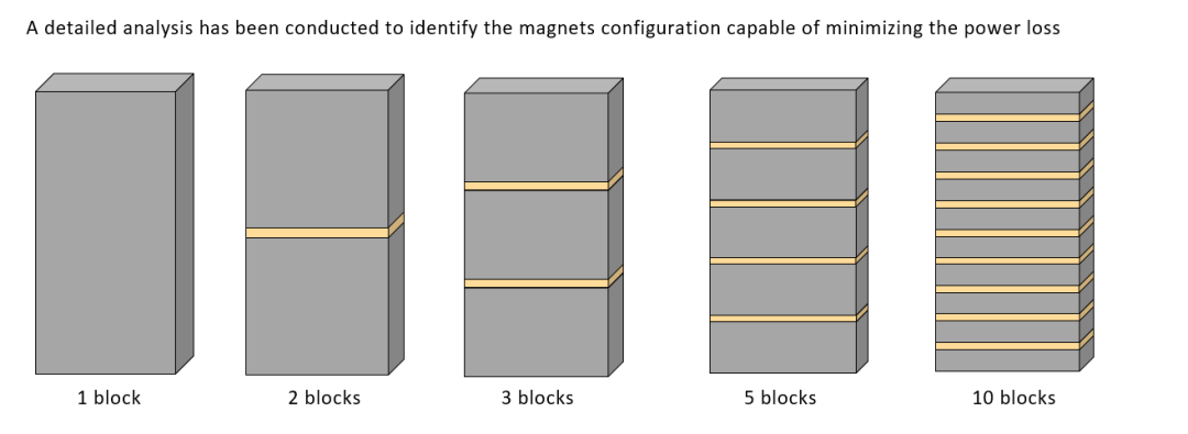

切换至800V高电压平台,电流纹波变大后会产生高频的谐波,高频的谐波又会产生热损耗,高温会造成磁铁性能下降,也有产生退磁的可能,从而导致电机性能下降,如此一来就容易出现各种风险。基于这一原因,马瑞利提出,需要用分层的方式来解决磁发热问题。随着层数的增加,磁损耗可能会逐渐减少。分层的具体数量、厚度,则需要针对每款电机具体分析。马瑞利有相应的设计经验和数据来对具体的分层数最优解做相应的计算设计。

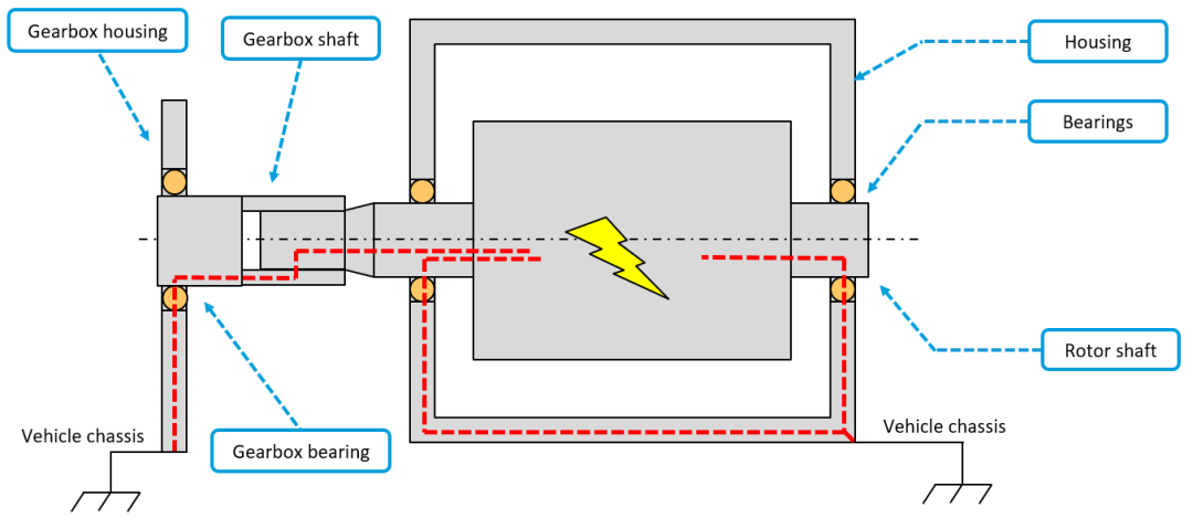

在电机的运转过程中,由于电磁感应原理,电机转子和壳体之间会产生电压。由于轴电压的存在,轴承的内外圈之间出现电势差便会产生轴电流,加上轴承的转动便极易产生电火花。在高温的情况下,电火花容易对轴承产生电腐蚀,造成轴承内表面的熔化和剥离,导致轴承噪音变大,寿命降低。
这样看来,控制轴电流似乎是预防轴承电腐蚀的关键。但在研发过程中马瑞利发现,如果只是简单地在电机的特定结构中加上绝缘,轴电流又会对齿轮箱中的轴承产生电腐蚀。
因此马瑞利选择将方案的落脚点放在减轻电压上。根据数学模型预测出的转子和壳体之间的电压变化,马瑞利又开发出减少轴电流和减小壳体电压的设计,并将该设计先后应用于模型和实际,最终达成了减小转子和壳体之间电压、减轻电腐蚀的目标。
总体而言,在电机方面,800V高压系统对轴承的防腐蚀、绝缘要求更为严苛。从理论设计到实际应用,马瑞利花了相当长的时间才解决种种问题。由此可见,800V高压平台的大规模量产落地还有很长的路要走。
