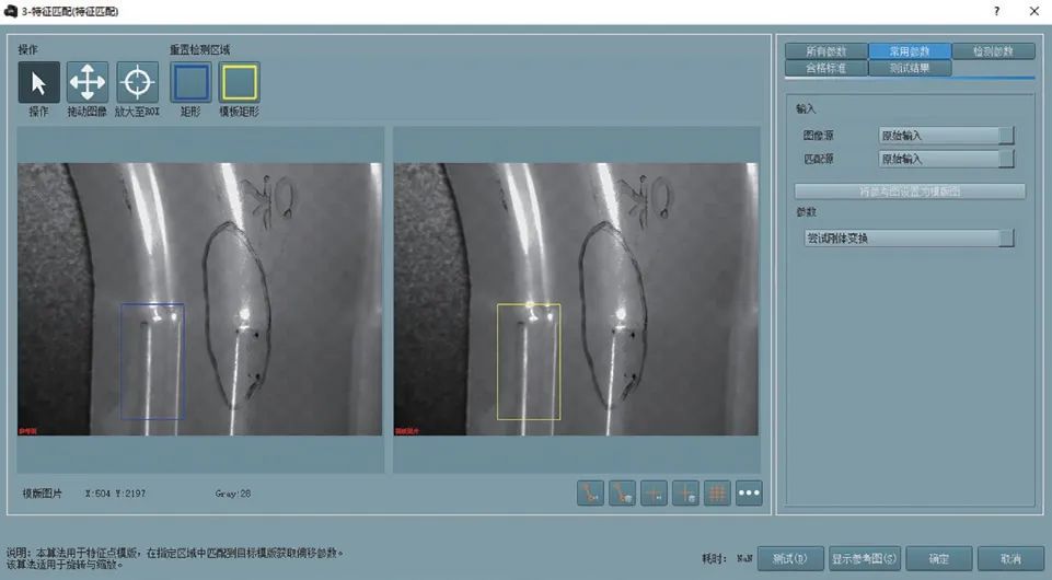

⑴用相机对合格的零件进行拍照,选取一张清晰的照片作为参考图,再用特征匹配工具选取零件一个部位作为ROI(检测区域),确定零件定位部位,后续零件检测定位会更加准确。特征匹配算法的设置界面如图1 所示。
汽车覆盖件质量缺陷视觉检测研究的图1
图1 特征匹配算法设置界面

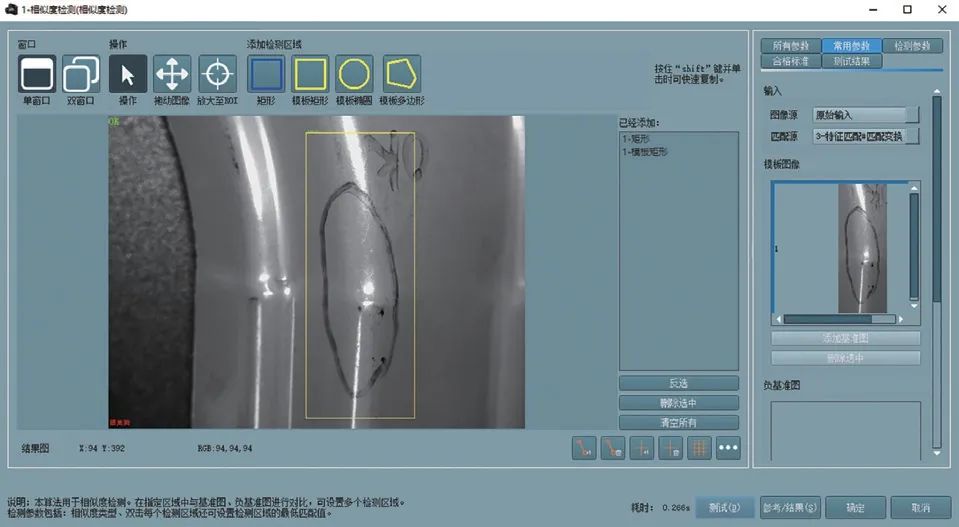

⑵选用相似度算法检测零件是否有开裂,相似度算法用于与设定的ROI 区域(蓝色框)内与模板基准图进行比对,可同时设置多个检测区域与忽略区域,从而判断零件是否有开裂问题。相似度算法设置如图2 所示。
汽车覆盖件质量缺陷视觉检测研究的图2
图2 相似度算法设置界面

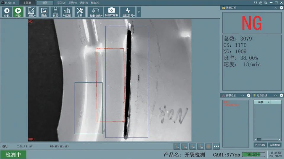

⑶2 个算法设置完成后,先点“测试当前”按钮,看软件能否正确检测出模板中的照片,如果检测“OK”,则算法设置完成。如有开裂零件,视觉检测软件会做出正确检测,检测时间在1 秒内完成,检测结果是“NG”不合格,并发出报警声,如图3 所示。
汽车覆盖件质量缺陷视觉检测研究的图3
图3 开裂问题检测结果

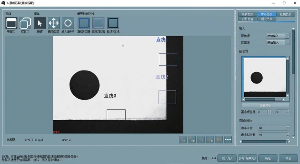

⑴用相机拍一张合格零件的照片,选取一张清晰的照片作为参考图,选用直线匹配算法,直线1 和直线2 的ROI 区画在零件右边直线上,直线3 的ROI 区画在零件水平直线上。通过零件2 个边定位零件,使检测更加准确可靠,点击测试按钮,出现测试结果“OK”则设置完成。
汽车覆盖件质量缺陷视觉检测研究的图4
图4 直线匹配算法设置界面

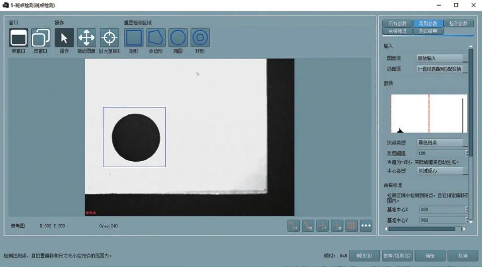

⑵选用斑点检测算法检测少孔问题,把ROI 蓝色框圈住零件的孔,斑点类型选择黑色斑点,灰度阈值选择128,中心类型选择区域重心。合格标准设置中,基准中心X 为629,基准中心Y 为980,最大允许偏移X 为200,最大允许偏移Y 为200,最小允许宽度为4,最大允许宽度为700,最小允许高度为4,最大允许高度为700,斑点检测算法就设置完成。点测试按钮,如显示“OK”,则设置正确,如图5 所示。
汽车覆盖件质量缺陷视觉检测研究的图5
图5 斑点检测算法设置界面

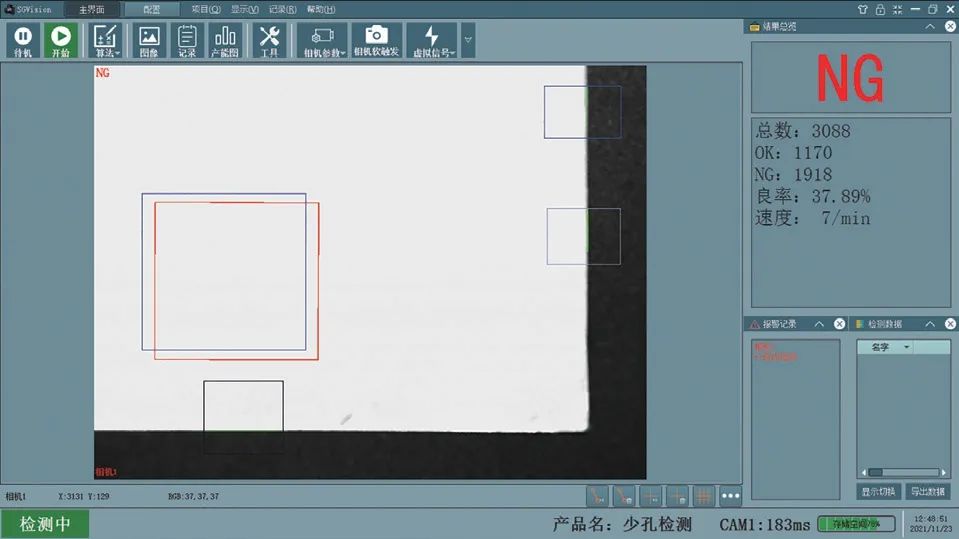

⑶2 个算法设置完成后,先点“测试当前”按钮,看软件能否正确检测出模板中的照片,如果检测“OK”,则算法设置完成。如果有少孔零件,软件检测结果就会显示“NG”不合格,并发出报警声,如图6 所示。
汽车覆盖件质量缺陷视觉检测研究的图6
图6 少孔问题检测结果

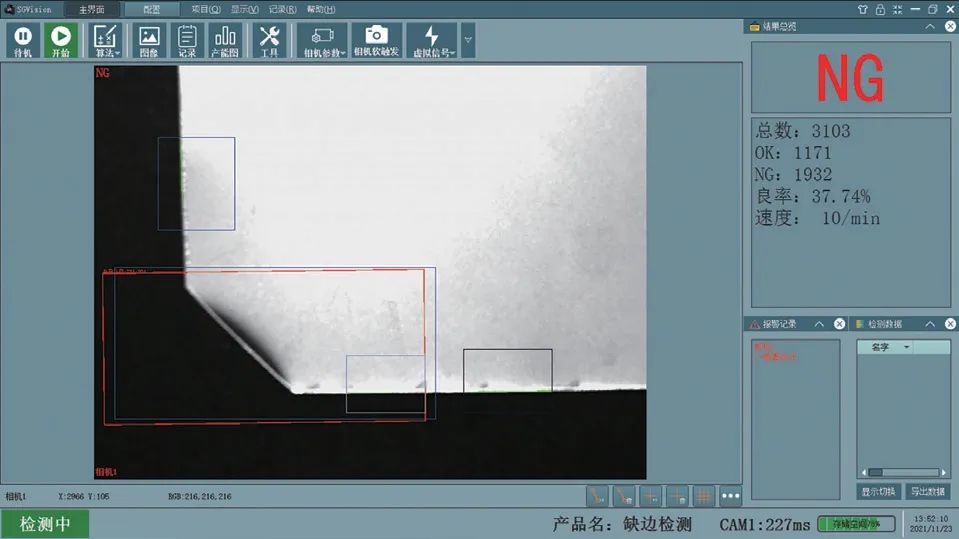

缺边问题视觉检测
缺边问题是由于零件放料不到位或者废料区开裂造成零件缺失一部分,缺边对零件的功能和外观都有影响。视觉检测该问题的流程如下:

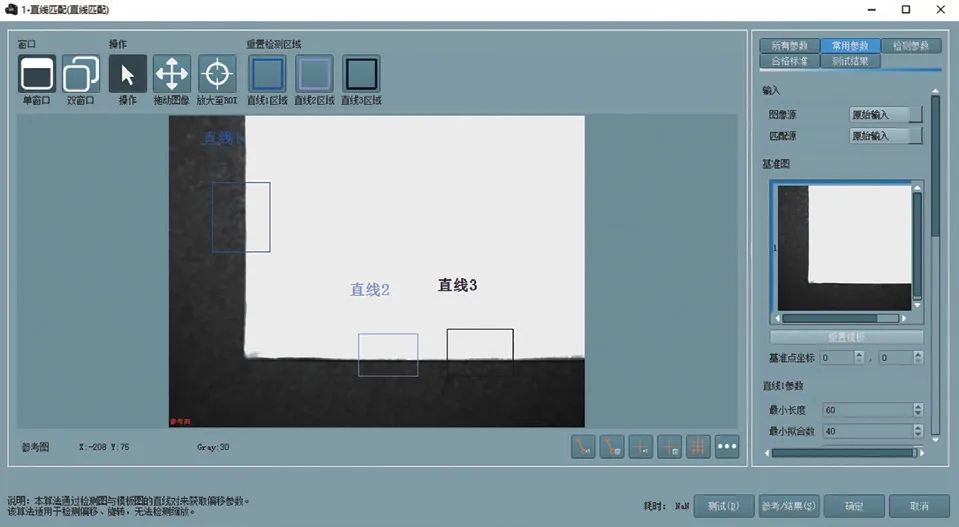

⑴用相机拍一张合格零件的照片,选取一张清晰的照片作为参考图,选用直线匹配算法,直线1 的ROI 区画在零件左边直线上,直线2 和直线3 的ROI区画在零件水平直线上。点击测试按钮,出现测试结果“OK”则设置完成。通过零件2 个边定位零件,使检测更加准确可靠,如图7 所示。
汽车覆盖件质量缺陷视觉检测研究的图7
图7 直线匹配算法设置界面

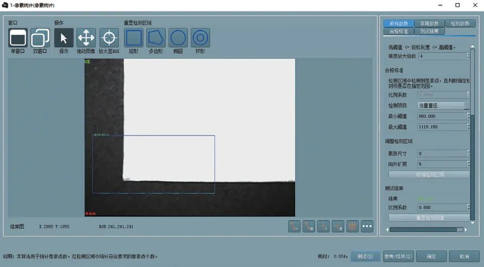

⑵选择像素统计算法检测零件缺边问题,用ROI蓝色框圈住零件左下角,检测项目选择当量直径,最小阈值设为850,最大阈值设为1119.15。设置完成点击测试按钮,如出现“OK”结果则设置完成,如图8 所示。
汽车覆盖件质量缺陷视觉检测研究的图8
图8 像素统计算法设置界面
⑶2 个算法设置完成后,点击测试按钮,如出现“OK”结果,则完成全部算法设置。当零件出现缺边问题时,软件会出现“NG”结果,并发出报警声,如图9 所示。
汽车覆盖件质量缺陷视觉检测研究的图9
图9 缺边问题检测结果

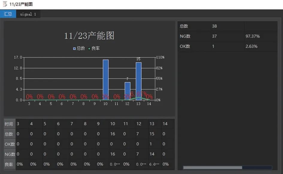

在实际检测中,SGVision 软件会汇总所有检测零件“OK”照片和“NG”照片,如果出现检测错误可以查询检测留存的照片进行核对,修正算法工具中的参数,使检测更加准确。每天检测的数据,软件会自动汇总和统计,如有需要可以导出每天产能图(图10),计算检测零件的合格率,并且能导出每天检测的每个零件具体数据,便于生产部门进行分析,提升产品质量,提高零件合格率。
汽车覆盖件质量缺陷视觉检测研究的图10
图10 零件检测产能图
