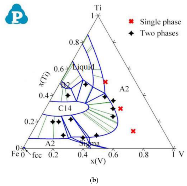

首先对Ti-Al-Fe、Ti-Al-V和Al-Fe-V等已有热力学描述的子三元系进行了回顾。然后对Ti-Fe-V子三元系进行实验数据挖掘,并对其包含的所有相建立热力学模型,使用Pandat进行热力学优化,最终得到Ti-Fe-V子三元系的热力学描述。图1是计算的Ti-Fe-V子三元系在1273K和1473K的等温截面,可以看出计算结果与实验数据基本相符。图2是计算的Ti-Fe-V子三元系的液相投影面。根据目前已有的报道可知Ti-Al-Fe-V四元系中不存在四元新相,本文采用了Muggianu模型直接从四个子三元系的热力学描述外推建立Ti-Al-Fe-V四元系的热力学数据库。

 1. 计算Ti-Fe-V子三元系的等温截面:(a)1273 K(b) 1473 K

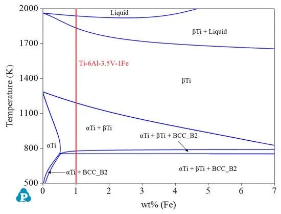

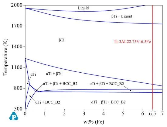

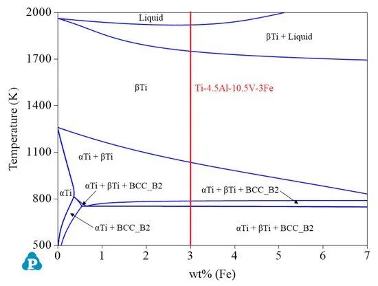

同时,本文提出了一种CALPHAD和Mo当量相结合的钛合金设计方法。首先通过Ti-Al相图确定Al的含量,通过Fe-V相图确定Fe与V的比例,再结合Mo当量确定Fe和V的含量,最终设计出三种钛合金。图3-5是使用Ti-Al-Fe-V四元系热力学数据库计算出的三种钛合金的伪二元相图。β相转变温度是钛合金热处理工艺制定的关键参数,从图3-5可以看出CALPHAD方法的优点之一,是可以直接计算得出钛合金的β相转变温度。

3. 计算伪二元相图:V:Fe=3.5:13.0 wt% Al

4. 计算伪二元相图:V:Fe=3.5:14.5 wt% Al

5. 计算伪二元相图:V:Fe=3.5:16.0 wt% Al
