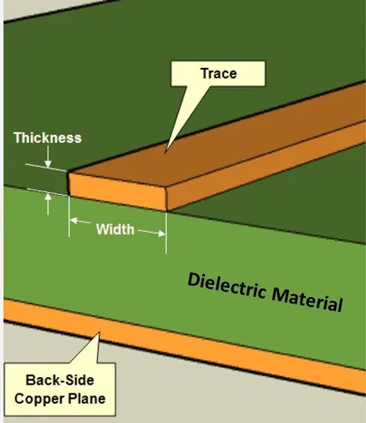

什么是PCB走线宽度?
PCB走线或PCB走线是PCB上的铜导体,在PCB表面传导信号。它是蚀刻后留下的铜箔平坦、狭窄的部分。流经铜迹线的电流会产生大量热量。正确校准的 PCB 走线宽度和厚度有助于最大限度地减少电路板中的热量积聚。走线越宽,电流电阻越低,热量积聚越少。如下图所示,PCB 走线宽度是走线的水平尺寸,而厚度是走线的垂直尺寸。
PCB走线电流容量在设计中的作用的图1
PCB走线结构
PCB 的开发总是从默认的走线宽度开始。但是这样的默认走线宽度并不总是适合所需的 PCB。这是因为您需要通过考虑走线的电流承载能力来决定走线宽度。
确定正确的走线宽度时需要考虑几个因素:
铜层厚度——铜层厚度是 PCB 上的实际走线厚度。高电流 PCB 的默认铜厚度约为 1 盎司(35 微米)至 2 盎司(70 微米)
的TRAC的截面积ë -在PCB上更高的功率要求,需要具有更高的横截面面积的痕迹。这与走线宽度成正比。
走线的位置——底部或顶部或内层

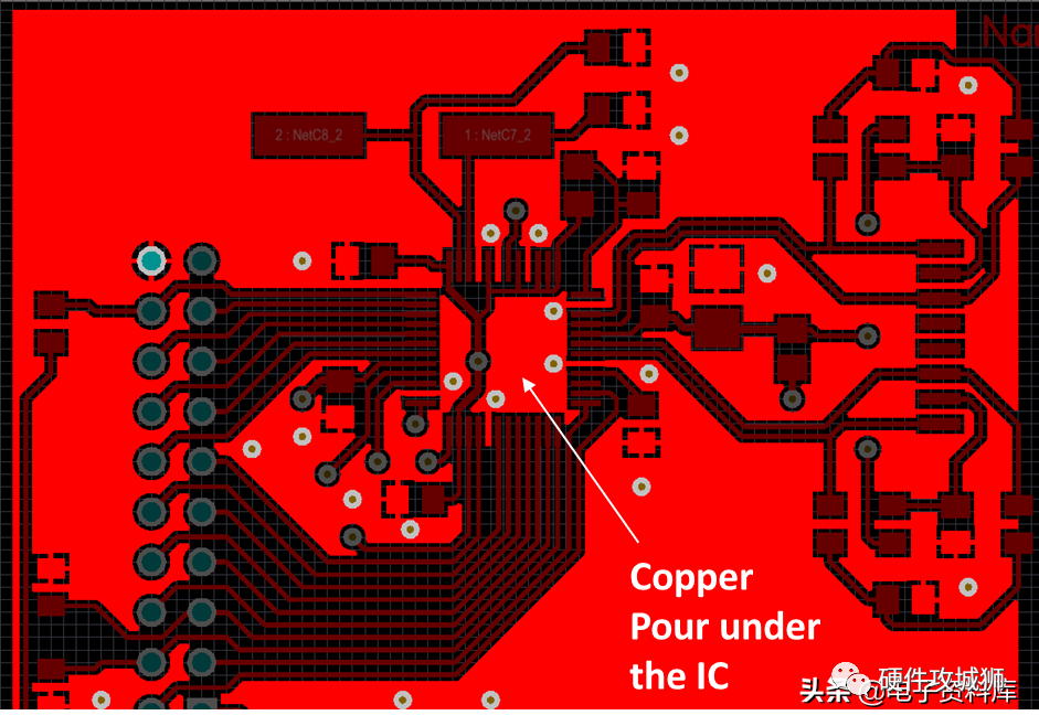

在高电流组件下使用铜皮
现场可编程门阵列 (FPGA) 和处理器采用球栅阵列(BGA) 和线栅阵列 (LGA) 封装,并且具有高电流要求。为了实现高电流,您可以在芯片正下方放置方形多边形,然后向下放置通孔并连接到它们。然后,您可以将多边形覆铜通过过孔到粗电源线或电源平面。

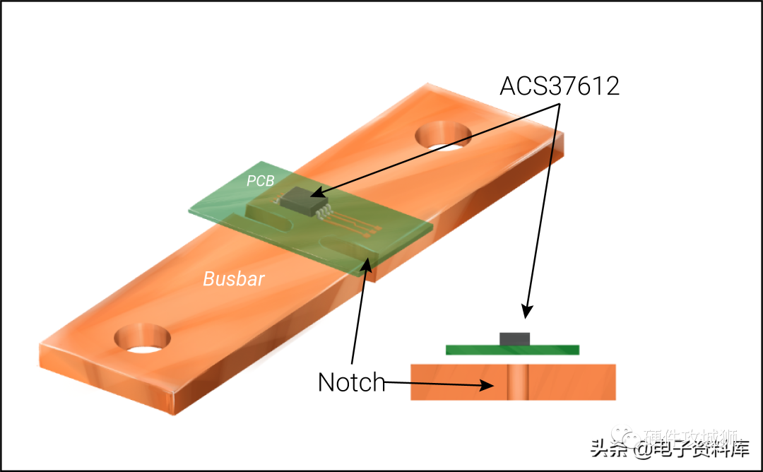

添加铜条以获得非常高的电流
对于电流超过 100A 的电动汽车和大功率逆变器,铜线可能不是传输功率和信号的最佳方式。在这种情况下,您可以使用可以焊接到 PCB 焊盘上的铜母线。铜母线的厚度比走线厚得多,可以根据需要承载高电流,而不会出现任何发热问题。

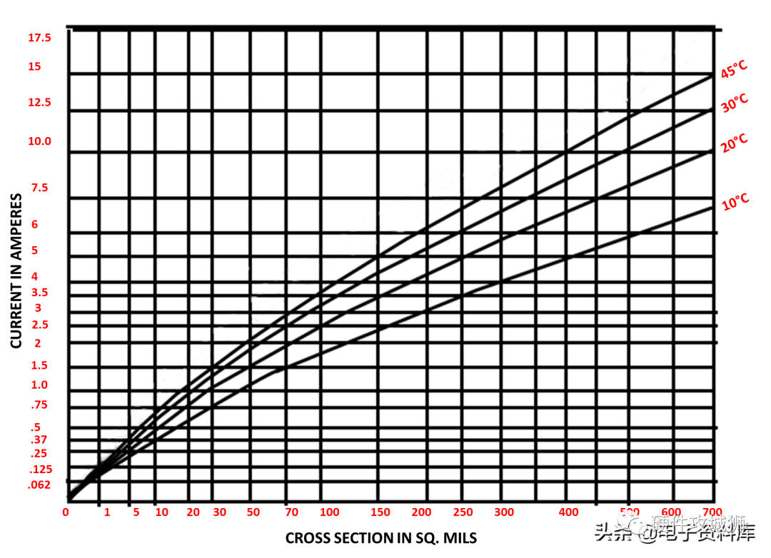

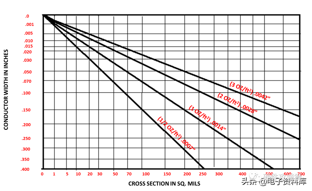

什么是 PCB 走线宽度计算器?
走线宽度取决于很多因素,如铜层厚度、走线位置的长度等,很难手动计算出准确的值。这就是为什么大多数制造 PCB 的企业都提供计算走线宽度的工具的原因。PCB 走线宽度计算器是一种工具,它考虑了上述所有因素,以提供所需走线宽度的准确值。

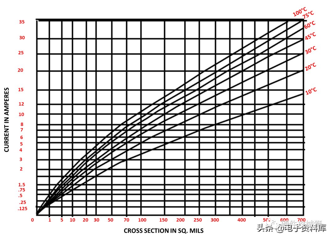

根据 IPC-2221 印制板设计通用标准,PCB 走线电流限制可进一步分为内部导体和外部导体。下面给出的图表显示了与迹线宽度相关的不同变量之间的关系。这些变量是迹线横截面积、温升以及外部导体和内部导体的最大载流能力。
PCB走线电流容量在设计中的作用的图4
电流对比 外部导体的横截面图
PCB走线电流容量在设计中的作用的图5
导体宽度 Vs横截面图
PCB走线电流容量在设计中的作用的图6
电流对比 内导体的横截面图
根据图表,计算载流量的公式如下:
I = K ΔT 0.44 A 0.75
K = 0.024 内层走线和 0.048 外层走线
ΔT = 以°C 为单位的最大温差
A = 铜线的横截面积,单位为 mil²
I = 电流承载能力(安培)
现有的 PCB 走线宽度计算器仍然基于图表中的数据和上面给出的公式。它们可作为 PCB 设计人员非常精确地计算走线宽度的便捷工具。此表中提到了温升 10°C 时 2oz 铜的最大载流能力。
