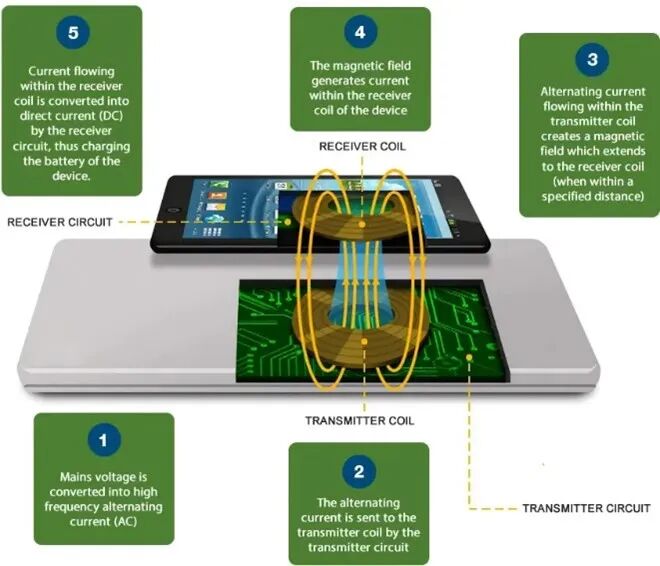

跟电磁感应技术一样,磁场共振技术也采用线圈,但是通过谐振的方式传输电能。以被苹果收购的PowerbyProxi为例,其无线充电技术原理大致如下:
  1. 主电压转换为高频交流电(AC);
  2. 电流通过发射电路传输到发射线圈;
  3. 流经发射线圈的电流产生磁场,引起一定距离内接收设备中接收线圈的谐振;
  4. 接收线圈产生电流;
  5. 电流被接收端电路转换为直流(DC),然后给接收设备的电池充电。

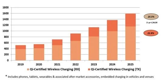

据统计,2019年带无线充电功能的手机占出货量的比例约为20%,到2022年这一渗透率有望提高至35%。目前苹果的iPhone、AirPods和AppleWatch均已标配无线充电,而安卓手机的无线充电则正在从旗舰机向中低端机型渗透。据Strategy Analytics统计,2021年全球有超过10亿部手机带有无线充电功能,TWS无线充电仓市场也有强劲增长。带有Qi认证标识的无线充电接收设备(RX)约有5.15亿个,而无线充电发射器(TX)约为1.97亿个,这些设备包括手机、平板、可穿戴设备,以及汽车和公共场所的售后市场配件、嵌入式充电器等。
国产无线充电芯片的技术和应用分析的图3
总的Qi认证设备出货量相比2020年增长30%,预计到2025年平均增长约为24%。从地域市场市场来看,亚太地区仍然是最大的无线充电市场,占比高达39%,其中中国市场是Qi无线充电普及的主要驱动力。

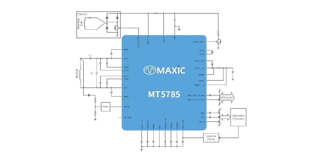

下面以美芯晟充电功率100W同时具备18W反向充电的无线充电接收端芯片为例,来说明智能终端高功率应用的设计方案。通过采用自创的高功率RX+2:1电荷泵双芯片架构,该接收端芯片MT5785集成了无线充电接收功能所需的一切,可提供高达100W的输出功率,同时具备18W反向充电功能,转化效率达到98.5%,支持WPC最新的BPP与EPP认证,同时支持主要手机厂商的专有无线快充协议,可广泛应用于智能手机、笔记本电脑、电动工具等领域。据了解,美芯晟已经成功研发并量产1W~100W无线充电接收端和发射端全系列芯片,部分关键性能指标处于行业领先水平,终端产品覆盖了小米、荣耀、传音等知名品牌。
