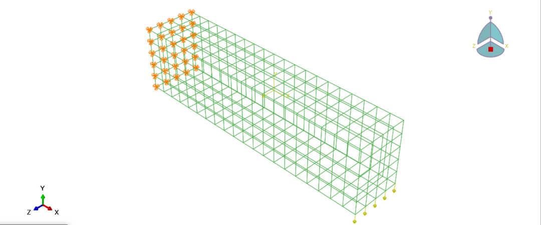

模型描述:一悬臂梁,左端固定,三个方向自由度均受约束,右端下侧受到均布荷载作用。
有限元基础编程(终结篇)——C3D8单元程序编制的图2
图2 悬臂梁示意图

Forces=[601 2 -100;607 2 -100;613 2 -100;619 2 -100;625 2 -100];
ConNumber=1:30;
Constraints=zeros(size(ConNumber,2)*3,3);
for i=1:size(ConNumber,2)
Constraints(3*i-2:3*i,:)=[ConNumber(i) 1 0;ConNumber(i) 2 0;ConNumber(i) 3 0;];
end

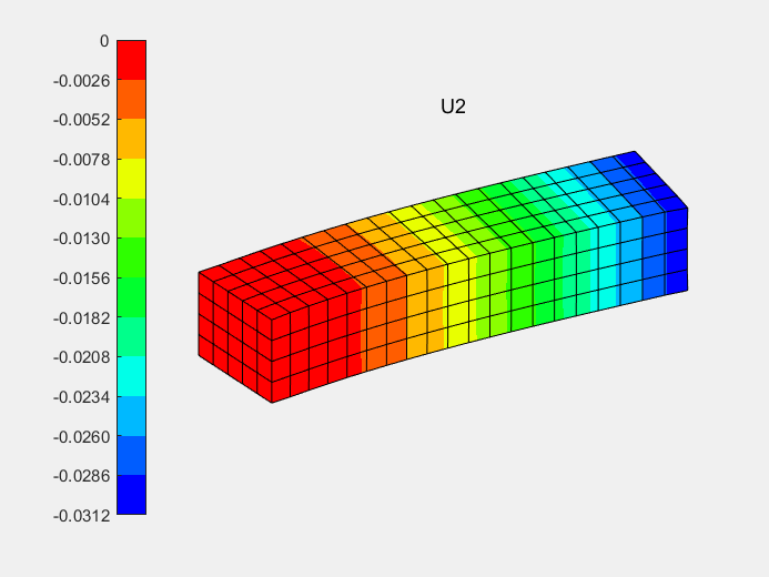

  1. 1. 云图绘制采用PlotContour函数,本程序仅仅绘制出网格图、位移云图,因为研究对象是线弹性体,位移是第一求解未知量,最为准确,应力是通过应力矩阵变换而得,线弹性状态很简单,不是求解核心,所以本程序仅展示位移云图,有关应力云图显示详情请观看一阶六面体(C3D8)的线弹性有限元编程[1]

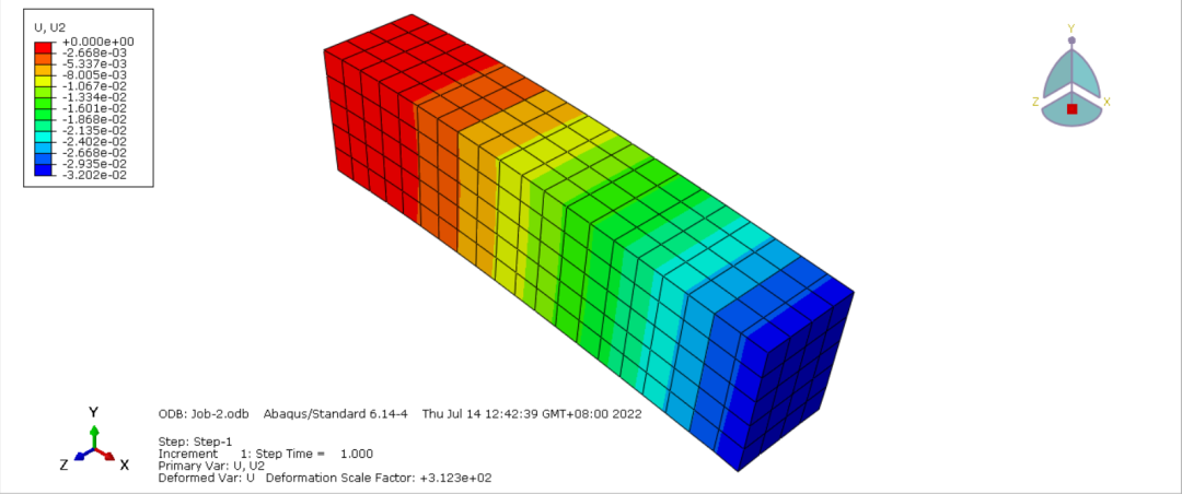

云图对比
有限元基础编程(终结篇)——C3D8单元程序编制的图3
图3 Abaqus-U2 位移云图

图4 Matlab-U2 位移云图
Matlab最大U2值为-0.0312,Abaqus最大U2值为-0.0320,结果相差2.5%
