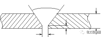

小于DN100mm的管材可采用砂轮切割机下料,砂轮切割机使用前应严格较正,以减少管口倾斜。大于DN100mm的管材采用等离子或氧乙炔焰切割下料,切口应平整,切口端面倾斜偏差不应大于管子外径的1%,为提高本工程焊接质量,减少组对及焊接应力,最大偏差值可适当严于规范,不得大于2mm。根据管道材质、壁厚不同,坡口加工应采用热切割(手工氧乙炔焰、磁力管道切割机、不锈钢管道切割机)或机械切割(半自动坡口机、管螺纹车床)。对于15CrMo耐热钢管道应尽量采用机械切割的方法加工坡口,若采用热切割时,则应根据壁厚给予适当预热,并在组对前对坡口进行磁粉探伤,确保坡口处不存在表面裂纹。
对于坡口形式,若设计文件有规定时,可按设计文件执行,若设计文件无规定时,对接坡口型式为V型单面坡口,坡口各部分尺寸如下图所示:
管道焊接施工方案的图1
厚  度
                      坡口尺寸
间 隙 C(mm)
钝 边 P(mm)
坡口角度α(°)
3~9
0~2
0~2
65~75
9~12
0~3
0~3
55~65
若采用热加工置备坡口,则必须用角向磨光机除去坡口表面氧化皮,熔渣及影响接头质量的表面层,并将凹凸不平处打磨平整。
