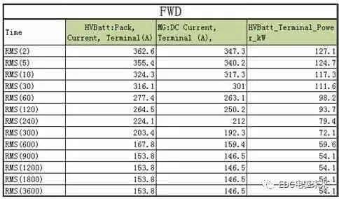

高压架构设计要求包括整车性能及系统安全要求, 整车性能包括加速、续航里程、充电时间、低压用电功耗及热系统用电功耗等。根据整车性能相关需求,通过计算仿真确定高压动力电池电压范围,额定输出电压,电池总能量,电机功率,慢充及快充功率,DC/DC、PTC、ACCM、Heater等高压部件功率。表1是根据整车性能要求仿真的直流母线瞬态电流信息,供导线及熔断丝选型设计。
表1 直流母线瞬态电流

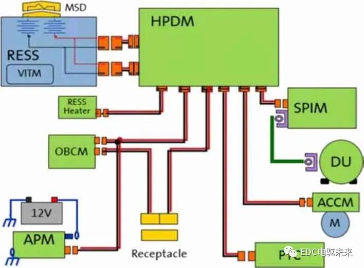

图2是产品车A高压拓扑图,整个高压系统通过HPDM模块实现高压能量的分配,各模块相对独立,无集成设计。优点:满足系统安全要求,由于各模块独立设计,可实现独立控制和诊断。缺点:系统成本高,各模块需要独立高压线束连接及熔断丝保护;增加整车布置空间及整车质量。
谈谈纯电动汽车高压电气架构的图3
图2 产品车A高压拓扑图

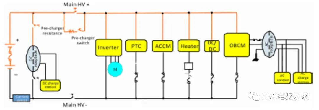

1)高压零部件整体设计策略。为保证整个系统成本及空间的最优,采用电池集成BDU、电机控制器和电机集成、DC/DC、OBC及PDU集成的整体设计方案。如图3所示,这种方案实现了零部件高度集成、空间布置及成本最优化。

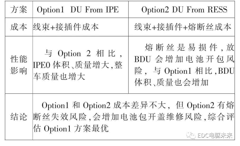

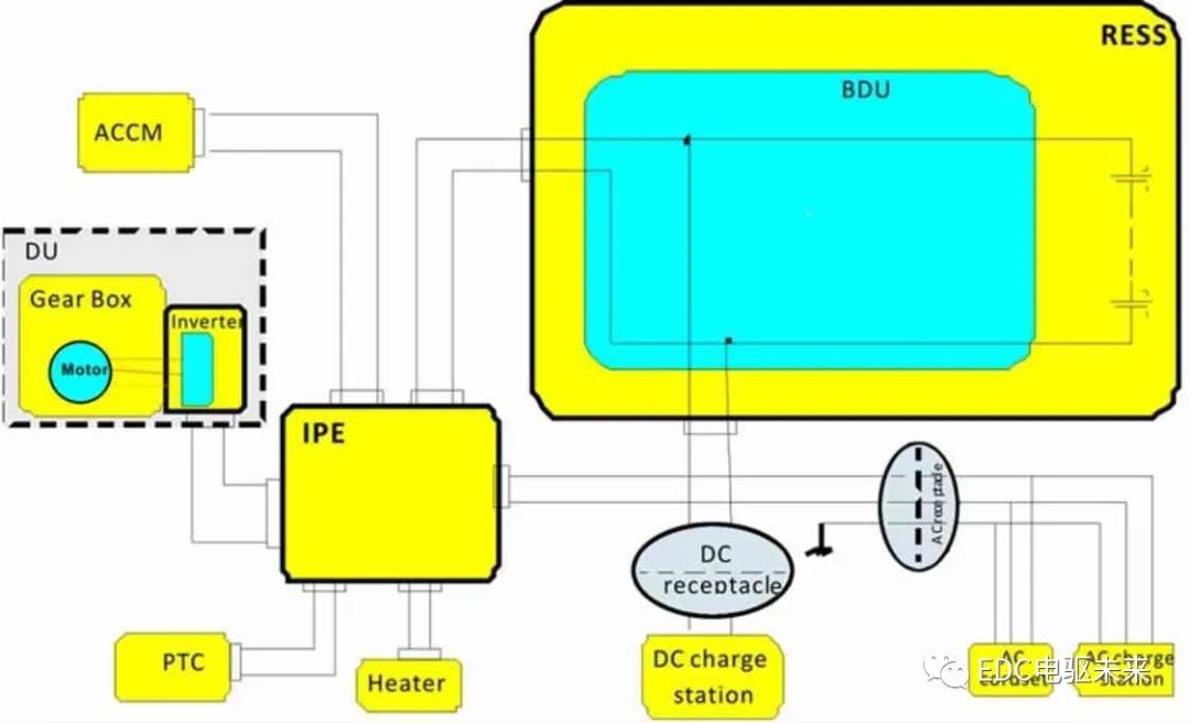

2)驱动系统设计策略。驱动系统采用电机和电机控制器集成的设计策略,省去独立的三相线束。前期进行了驱动单元直接从电池出线的方案研究。由于功能安全要求,驱动单元直接从电池出线,IPE需增加一路熔断丝保护,最终从成本、熔断丝失效风险和电池包开盖维修风险等因素综合考虑采用Option1。DU接口分析如表2所示。

图3 高压拓扑图
表2 DU接口分析
谈谈纯电动汽车高压电气架构的图5
3)充电系统设计策略。充电系统设计快慢充功能,由于IPE集成OBC,慢充接口直接连接IPE;快充连接电池,通过BDU内部继电器给电池模组充电。
4)电池设计策略。电池内部集成BDU,主正负继电器和快充继电器并联实现驱动和快充切换。基于成本和安全综合考虑,采用低压MSD代替传统高压MSD的方案。
对比图2产品车A高压拓扑图,该方案优点是采用了电驱及IPE的集成设计方案,高压零部件成本降低,另外节省了高压导线及接插件数量,降低了整车布置空间及整车质量。
