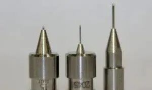

据报道日本某公司的微细加工钻头,可实现直径0.03毫米,甚至0.01毫米的微细加,该家工厂成立于1976年,最初是延续日本小山金刚石公司的业务,同时开始制造并出口音响零件。1996年,在菲律宾宿雾岛出口加工区设立新工厂Cebu Microelectronics Inc. (CMI),开始制造高频元器件以及超精密器件。2020年2月,随着业务拓展,以销售半导体产品为目的,在中国设立办事处开拓业务。
震惊:直径仅为0.01毫米的钻孔加工,是如何实现的!!!的图1
这家擅长小直径且深孔的“钻孔加工”。与放电加工和激光加工相比,钻孔加工不会给工件带来负担,可以实现高精度、内表面整洁的开孔。不仅是0.03毫米的钻孔加工,他们甚至完成过0.01 mm的超微孔加工,并达到10倍径(深度是直径的10倍,编者注)。

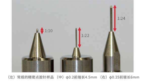

案例:超越加工极限的超长前端点胶针
目前精密点胶针前端长度的加工,内径长宽比为1:10,已是加工的极限,日本这公司的前端超长点胶针已经实现内径长宽比为1:24,颠覆了加工技术的常识。
一直以来的精密点胶针最大的特点是使用内部无段差的锥形设计,切削工艺采用一体化切削形态,成功解决内部材料堵塞问题。更甚至前端采用抛光工艺,成功解决了材料的爬胶和拉丝问题,所以可以根据客户的需求实现,成功在细小缝隙中精密稳定的点胶。

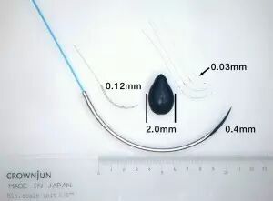

河野制作所:可生产0.03mm手术针
手术针能细到什么程度——直径0.03mm,长0.8mm。手术针上的缝合线更是细到肉眼难以看到,直径仅有0.012mm。
↓↓显微外科用手术针与芝麻对比(图片提供:河野制作所)↓↓
震惊:直径仅为0.01毫米的钻孔加工,是如何实现的!!!的图3
这种0.03mm的极细手术针应用于临床,给再生移植手术领域带来了革命性变化,使此前难以完成的手术,如0.5mm以下的血管、淋巴管及神经的缝合手术得以实现,在婴儿断指再生手术中也取得了巨大成果。

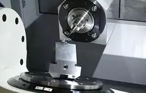

直径0.03mm手术针的开发工作困难重重。手术针所用的材料是特种不锈钢,在整个制作流程中,需要对不锈钢材进行拉伸、切割,将顶端削尖、弯曲、研磨锋利等一系列加工。但是手术针如此细小,虽然使用的是金属材料,却要制作得像棉花的纤维一般轻如游丝。整个加工过程要求技术娴熟的员工在显微镜下手工完成,所需专用工具和器械都是由河野制作所的员工独自研发的。
河野制作所的总部及厂房,位于东京近郊的千叶县市川市。该公司开发研制世界上最小的显微手术针,用于缝合微细血管和神经,如今以“CROWNJUN”的商标享誉全球。
