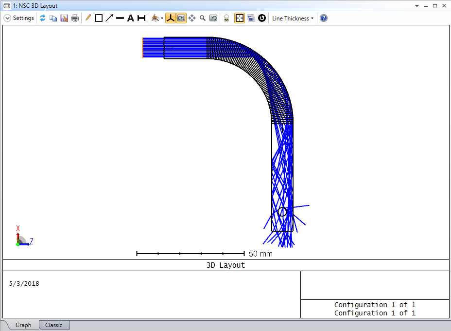

本文示例的目的是创建一个90°弯曲的矩形丙烯酸树脂导光管,它通常用于电路板印刷过程中,将LED(发光二极管)的光线中继到仪器面板上,并分析当弯曲半径改变时,导光管另一端的辐照度会产生怎样的变化。我们还将在导光管中创建一个孔,以方便插入装配结构。并且在导光管的末端放置一个圆形孔径,这样仪器面板上得到的光斑则为圆形。在创建导光管后,我们将复制它,并将副本放在距它一定长度的位置上。
下图所示为我们要创建的导光管。需要注意的是,导光管末端的辐照度分布随着弯曲半径的变化而变化。由于这个物体是完全参数化的,因此我们可以输入任意的弯曲半径值,并且物体会随着参数改变而动态重建。
ZEMAX | 如何创建复杂的非序列物体的图1

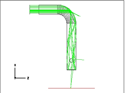

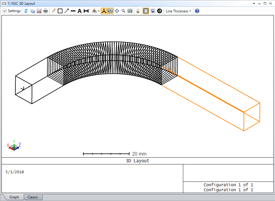

探测器上显示出的多个椭圆光斑是由于光线在光管中发生了不同次数的全内反射导致的,我们可以从下图中清晰的看到全反射现象:
ZEMAX | 如何创建复杂的非序列物体的图2
查阅用户手册中的非序列物体列表可以发现,所有物体中并没有符合我们想要的物体形状,然而我们可以通过组合矩形体 (Rectangular Volume Object) 和矩形Torus体 (Rectangular Torus Volume Object) 来创建。

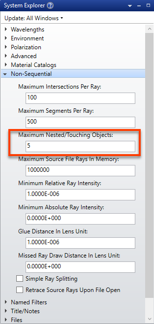

打开OpticStudio,点击设置 (Setup) 选项卡中的非序列模式 (Non-Sequential) 新建一个非序列文件。打开系统选项 (System Explorer) 中的单位 (Units),设置透镜单位 (Lens Units) 毫米分析单位 (Analysis Unit) 瓦特每平方厘米 (Watts per cm2)。波长 (Wavelengths) 中定义系统波长为0.55μm。最后在系统选项中的非序列模式 (Non-sequential) 中设置最大嵌套/接触物体目 (Maximum Nested/Touching Objects) 为5。该选项定义了物体嵌套、交叉、连接的数量上限。不要将该数值设为超过所需物体的数量,否则它将占用更多的内存却不会带来额外的好处。

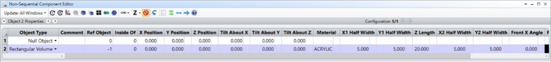

在非序列元件编辑器中,插入一个空物体(物体1)以及一个矩形体(物体2),如下所示。输入如下参数定义矩形体:这里我们采用相对参考(物体-1)而非全局参考,这样做的好处会在复制导光管时体现出来。
参考物体 (Ref Object) -1
材料 (Material) Acrylic
X1半宽 (X1 Half Width)
5
Y1半宽 (Y1 Half Width)
5
      Z长度 (Z Length)
20
X2半宽 (X2 Half Width)
5
Y2半宽 (Y2 Half Width)
5
其他参数均为默认设置。

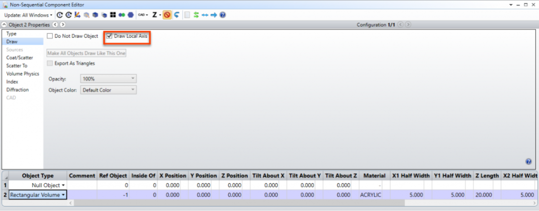

ZEMAX | 如何创建复杂的非序列物体的图4

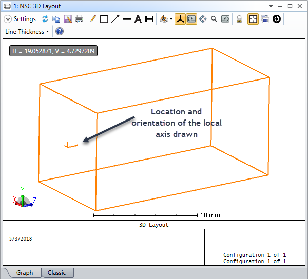

为了帮助我们观察物体的位置和局部坐标的方向,点击物体2物体属性 (Object Properties) 中的绘制 (Draw) 选项卡,勾选“局部坐标轴 (Draw Local Axis)选项。
ZEMAX | 如何创建复杂的非序列物体的图5
打开3D布局图观察物体结构。
ZEMAX | 如何创建复杂的非序列物体的图6

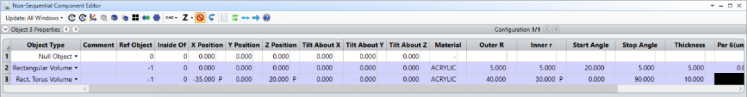

在非序列元件编辑器中,插入一个矩形Torus体作为物体3,设置如下参数:
参考物体 (Ref Object)
-1
材料 (Material)
Acrylic
外R (Outer R)
40
内R (Inner r)
30
起始角 (Start Angle)
0
终止角 (Stop Angle)
90
厚度 (Thickness)
10
其余参数均为默认值。

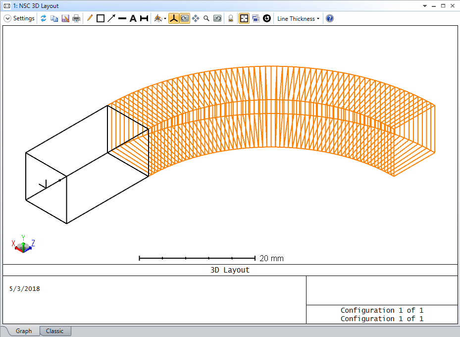

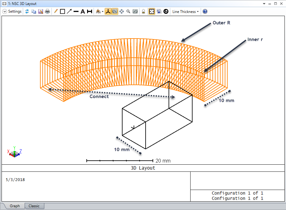

ZEMAX | 如何创建复杂的非序列物体的图7
如前文所提到的,矩形Torus体只有在布局图中显示时才使用表面进行表示。在实际的光线追迹过程中,物体会使用实际的方程进行精确定义,定义精度为OpticStudio进行数值计算的精度。
ZEMAX | 如何创建复杂的非序列物体的图8

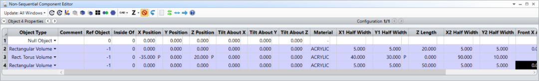

现在我们需要指定合适的X, Y, Z轴位置,以便在不考虑外R参数时,矩形Torus体可以与矩形体正确地连接。需要注意的是,我们接下来马上会改变参数外R来分析光线传播过程的变化。我们将使用拾取解求解来连接两个物体,并使参数外R和内R的值总是相差10mm。
在非序列元件编辑器中,定义参数内R的求解类型为拾取求解 (Pickup Solve)如下图所示:
ZEMAX | 如何创建复杂的非序列物体的图9
对于矩形环状物体,在非序列元件编辑器中,材料参数栏右侧的参数1栏 (Parameter 1) 表示外R,拾取求解会设置内R总是比外R小10mm。
矩形Torus体的一端应与矩形体+Z方向的面相连,您可以使矩形Torus体的Z轴位置与矩形体的Z轴位置(参数3)保持一致,如下图所示:
ZEMAX | 如何创建复杂的非序列物体的图10
更新3D布局图。
ZEMAX | 如何创建复杂的非序列物体的图11

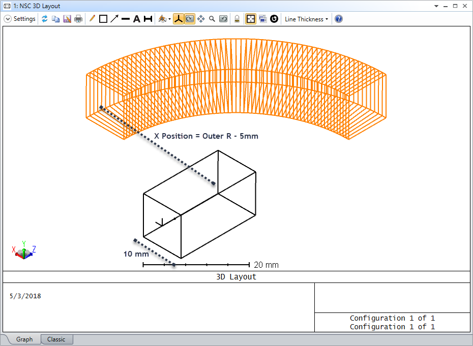

最后,我们需要将矩形Torus体在X轴上移动 -1*(外R-5mm) 的距离,如上图所示。将物体3的参数X位置的求解类型定义为拾取求解,如下图所示:
ZEMAX | 如何创建复杂的非序列物体的图12
更新的3D布局图中,可以看到两者已经连接在一起。
ZEMAX | 如何创建复杂的非序列物体的图13

ZEMAX | 如何创建复杂的非序列物体的图14
在布局图中显示物体4的局部坐标轴。
ZEMAX | 如何创建复杂的非序列物体的图15
我们需要将物体4绕Y轴旋转-90°,在非序列元件编辑器中,设置关于参数旋转Y (Tilt About Y) 为-90。OpticStudio使用右手坐标系,因此从Y轴正向看去,绕Y轴反向旋转是顺时针的。
ZEMAX | 如何创建复杂的非序列物体的图16

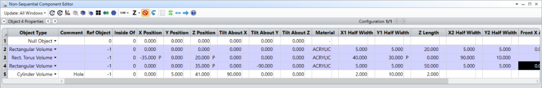

物体4的Z轴位置参数应与参数外R相同(即-5mm),将矩形体Z轴位置的求解类型同样定义为拾取求解,参数设置如下图所示:
ZEMAX | 如何创建复杂的非序列物体的图17

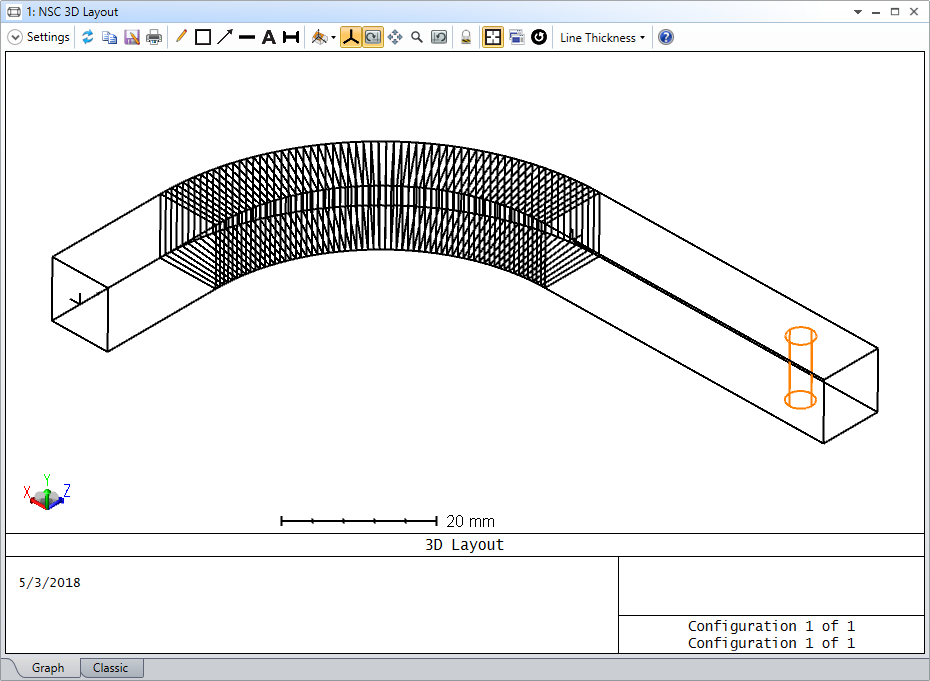

现在,系统布局图如下所示:
ZEMAX | 如何创建复杂的非序列物体的图18
在导光管上创建洞
下一步是在物体4上放置一个孔(材料是空气)。插入圆柱体(Cylinder Volume)作为物体5,定义参数如下:
参考物体 (Ref Object)
-1
Y位置 (Y position)
5
Z位置 (Z Position)
40
倾斜X (Tilt About X)
90
前R (Front R)
Z长度 (Z length)
10
后R (Back R)
其他参数均为默认设置。

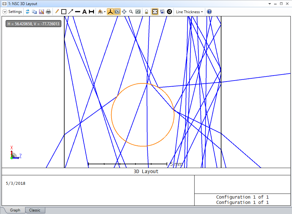

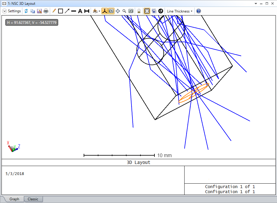

ZEMAX | 如何创建复杂的非序列物体的图19
如果想要使矩形体(物体4)与圆柱体(物体5)的重叠体积为空气,则在本例中需要将圆柱体在非序列元件编辑器中的位置放置在矩形体之后,有关体积嵌套的详细规则,请参阅用户手册。
ZEMAX | 如何创建复杂的非序列物体的图20

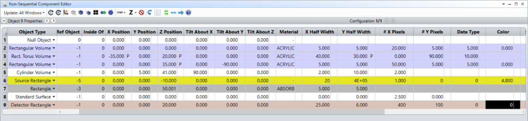

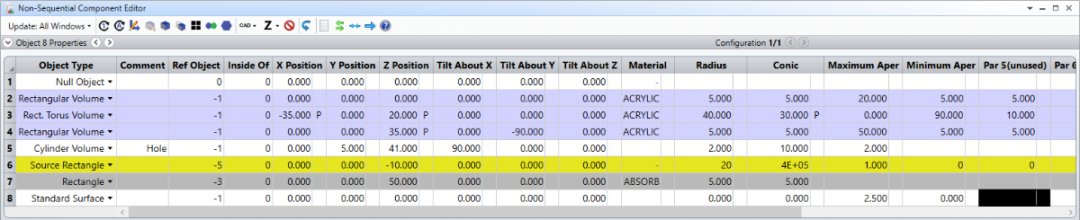

为了追迹光线穿过导光管,我们需要在物体1的左侧插入一个矩形光源 (Source Rectangle) 物体,其参数设置如下所示:
参考物体 (Ref Object)
-5
Z位置 (Z Position)
-10
陈列光线条数 (# Layout Rays)
20
分析光线条数 (# Analysis Rays)
400000
X半宽 (X Half Width)
4.8
Y半宽 (Y Half Width)
4.8
其他参数均为默认设置。
ZEMAX | 如何创建复杂的非序列物体的图21
ZEMAX | 如何创建复杂的非序列物体的图22
ZEMAX | 如何创建复杂的非序列物体的图23
其中放大的布局图显示了当前圆孔边缘处发生的全内反射现象,这是因为孔内的折射率低于矩形体的折射率。

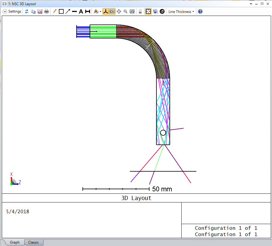

在导光管末端放置光阑
为了在导光管末端放置一个圆形光阑,我们需要将两个面嵌套在一起,一个是矩形体的表面(作为阻挡光阑)以及一个圆形孔径(设置为空气)。首先按照如下参数插入一个矩形体作为物体7:
参考物体 (Ref Object)
-3
Z位置 (Z Position)
50
材料 (Material)
Absorb
X半宽 (X Half Width)
5
Y半宽 (Y Half Width)
5
其他参数均为默认设置。
再插入一个标准面 (Standard Surface) 物体作为物体8。它代表导光管末端的圆形光阑,其参数如下所示:
参考物体 (Ref Object)
-1
最大孔径 (Max Aperture)
2.5
其他参数均为默认设置。
ZEMAX | 如何创建复杂的非序列物体的图24

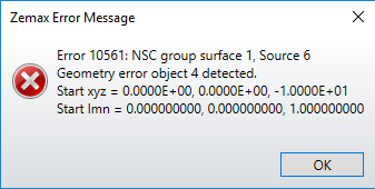

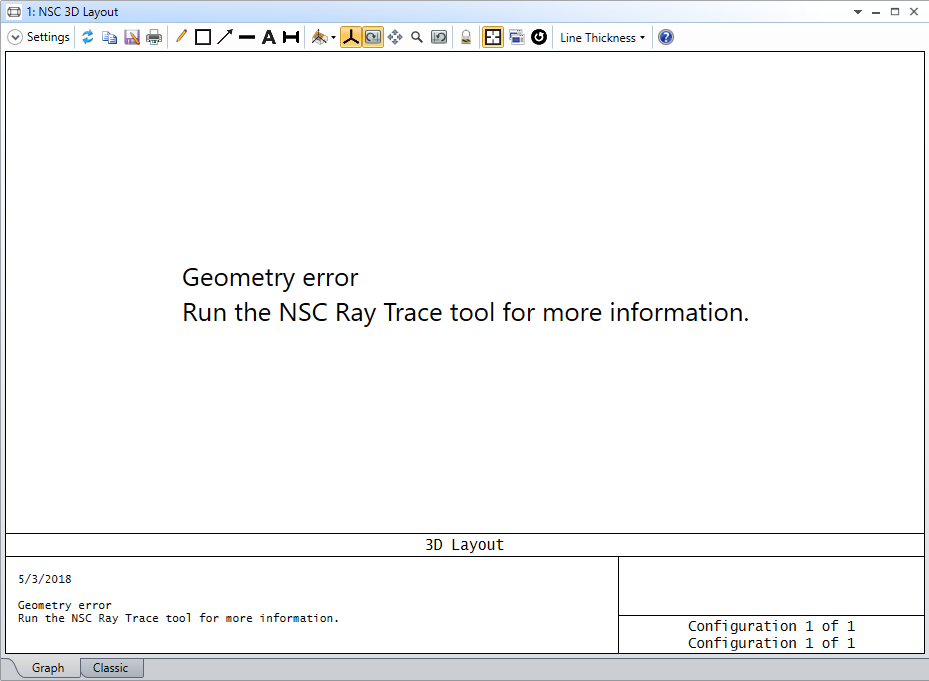

如果此时更新布局图,您将会看到如下提示:
ZEMAX | 如何创建复杂的非序列物体的图25
并且,如果此时点击分析选项卡中的光线追迹 (Ray Trace),您将会得到如下错误提示:
ZEMAX | 如何创建复杂的非序列物体的图26
在本例中,产生几何错误的原因是因为我们违背了一个嵌套规则。如帮助系统 (Help System) 中“Setup Tab/Editors Group/(Setup Tab)/Non-Sequential Component Editor/Non-Sequential Overview/Object Placement”一节中的表述:表面物体不会与一个体积的表面共享一个边界,除非体积表面的属性是反射或者吸收,或者体积物体在非序列元件编辑器中位于表面物体之后(在这种情况下,共享边界的属性由体积物体定义)。
在本例中,物体8是空气(表面属性不是吸收或反射)与物体4的边界重叠。我们可以将光阑(物体7和物体8)的位置远离导光管1μm,使光阑的Z轴位置从50mm变为50.001mm。
ZEMAX | 如何创建复杂的非序列物体的图27
在布局图中可以看到,超出光阑部分的光线如我们预想的一样被阻挡。

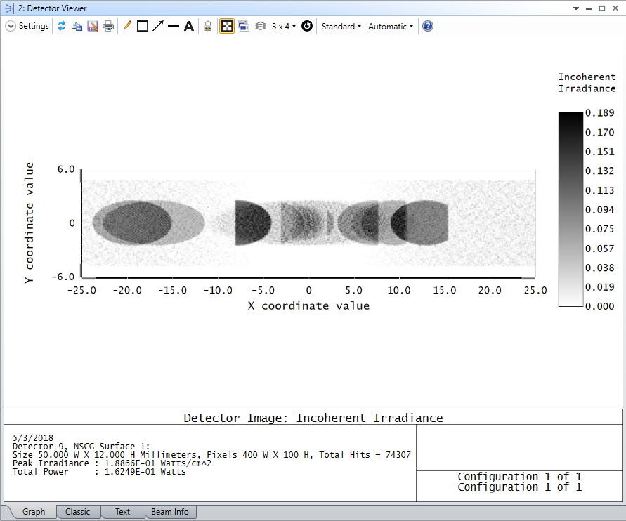

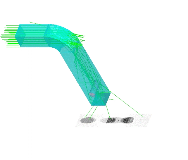

点击分析选项卡中的光线追迹,勾选“使用偏振 (Use Polarization)”选项,点击除并迹 (Clear & Trace)。勾选“使用偏振”是为了在计算过程中考虑由表面部分反射和体吸收所造成的能量损失。正如前文所讨论的,探测器上的多个椭圆形光斑是由于光线经过不同次数的全内反射导致的。
ZEMAX | 如何创建复杂的非序列物体的图29

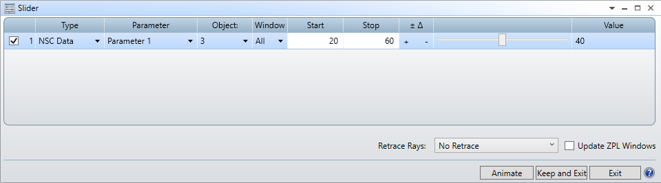

为了观察外R(参数1)改变时布局图中系统的变化,我们可以使用滑块工具,在优化选项卡中点击滑块,设置如下参数并点击动画 (Animate)。
ZEMAX | 如何创建复杂的非序列物体的图30
从布局图中可以看到系统随弯曲半径的变化而变化:
ZEMAX | 如何创建复杂的非序列物体的图31
您可以改变参数外R的值然后重新追迹光线,观察辐照度分布的变化。您也可以编写一个简单的ZPL宏将光线追迹到探测器并保存每个参数值对应的探测器分析结果。如下所示辐照度根据外R参数的变化而变化的动画就是用这样的宏来实现的。

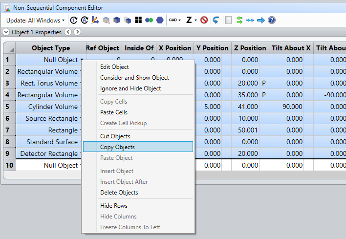

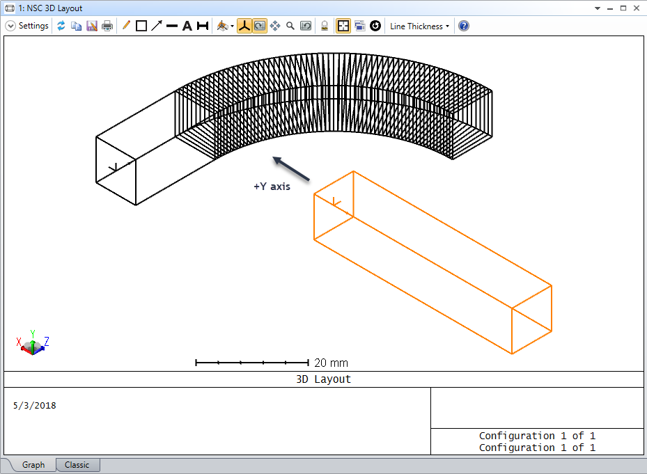

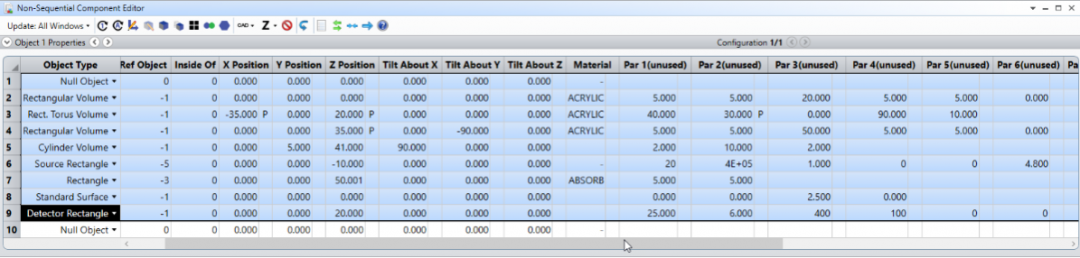

复制导光管
让我们来创建另外一个完全相同的导光管,并把它放置在与第一个导光管Y轴方向的一定距离上。

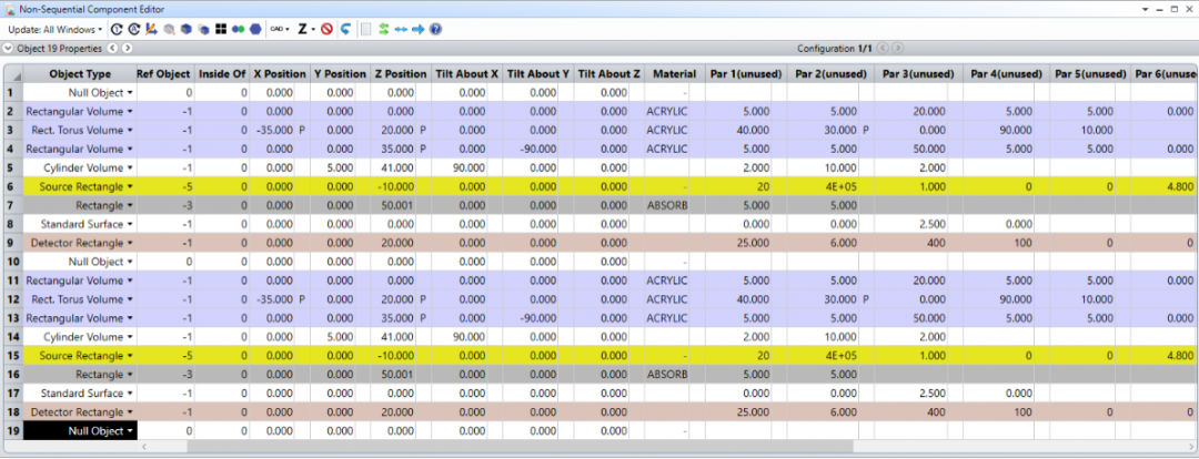

在矩形探测器后,插入一个空物体,选择物体1(高亮显示)并在键盘上按住Shift键并同时点击下方向键,同时选择物体1至物体9。
ZEMAX | 如何创建复杂的非序列物体的图33
在选中区域内点击鼠标右键并选择复制多个物体 (Copy Objects)
ZEMAX | 如何创建复杂的非序列物体的图34
选择物体10,再次点击鼠标右键,选择粘贴多个物体 (Paste Objects),非序列元件编辑器将如下所示:
ZEMAX | 如何创建复杂的非序列物体的图35

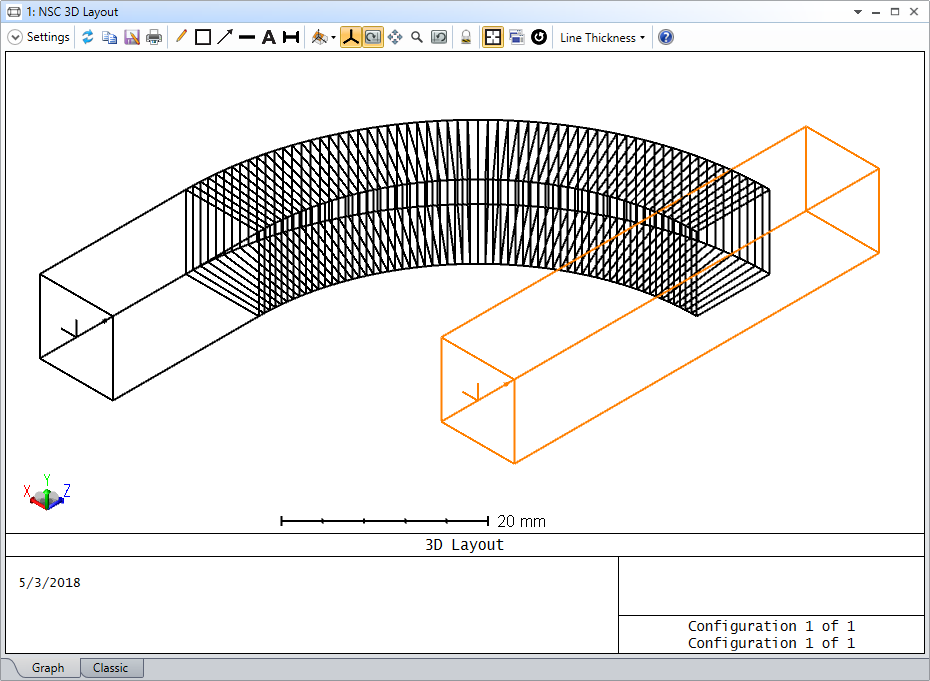

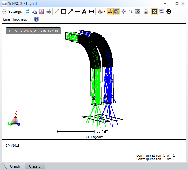

在物体10(空物体)的参数Y位置上输入20mm,将第二个导光管放在第一个导光管Y轴正向20mm远的地方。同样将物体12的参数外R的求解类型定义为拾取求解,拾取之前的矩形Torus体的参数外径R。
ZEMAX | 如何创建复杂的非序列物体的图36
现在,我们可以在布局图中看到两个距离为20mm的导光管了。
ZEMAX | 如何创建复杂的非序列物体的图37
在本例中我们直接复制了一组物体,这是因为采用了相对物体参考,即在参数参考物体中使用负数来定义参考对象。如果我们使用全局参考,则我们需要非常繁琐地更改第二个导光管中参考物体的编号。
