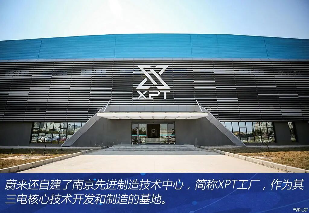

蔚来品牌的产品调性需要功率、扭矩较大且效率高、体积小的电机,当时市面上要么没有合适体积的,要么成本太高,于是自研自造最靠谱。其次蔚来汽车联合创始人郑显聪表示过:“三电系统是每一个电动车品牌的技术核心,蔚来将最核心的三电系统从研发到零部件供应都由自己来控制,可以掌握更多的主动权。”

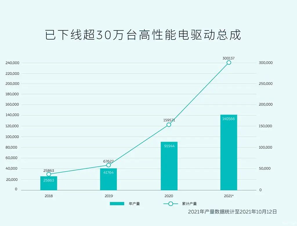

从规模化上来说,得益于蔚来产品销量的强劲态势,截止2021年10月12日,蔚来第一代电驱动总成年产量已经达到了14万台,累计产量突破30万台,在XPT工厂建设之初,蔚来联合创始人秦力洪曾对外表示,“XPT自产自销的利润平衡点大致在10万台附近。”按照这个说法,XPT已经开始“盈利”了。

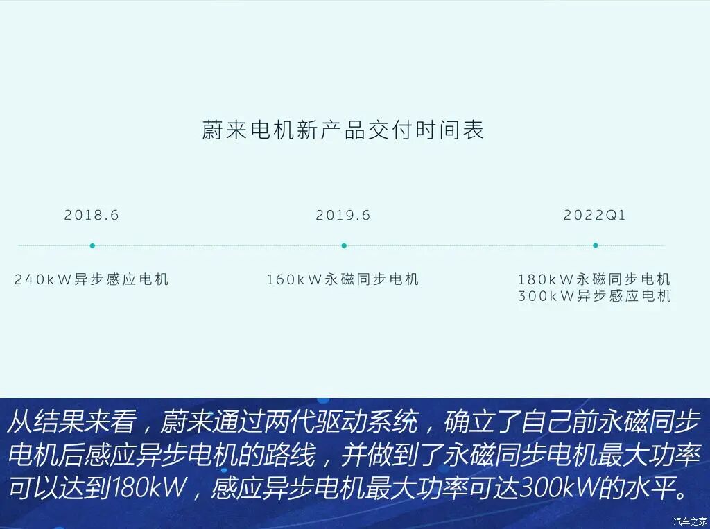

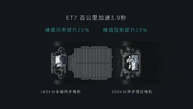

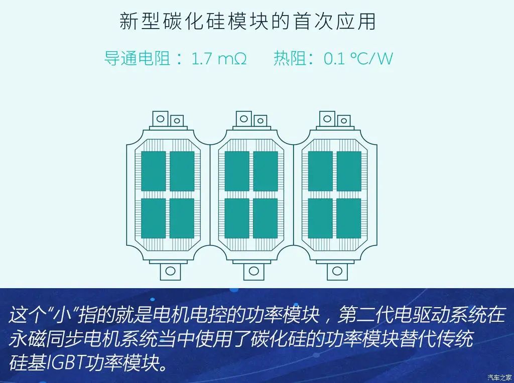

蔚来整个第二代电驱动系统峰值功率比第一代峰值功率提升了20%,峰值扭矩也提升了23%,而且这是在保持电驱系统体积和重量没有太大变化的前提下,做到的各项性能的提升。实际上要想提升系统功率、扭矩,蔚来完全可以靠塞入两个更大的电机来实现,但蔚来采用的是“以小搏大”的策略。

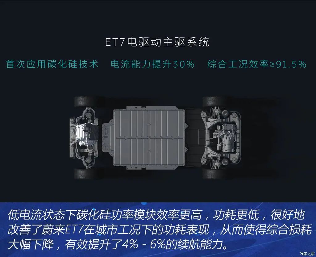

不过,碳化硅目前也有成本高、工艺复杂的缺点,所以能应用的车型还很少。特斯拉是首个使用碳化硅的车企,比亚迪也有自研的碳化硅模块,而哪怕是2021年上市的极氪001和2022年上市的智己L7,哪怕它们的价格也并不便宜,但仍然使用的还是传统硅基IGBT模块。
蔚来第二代电驱系统解析的图11
蔚来第二代电驱系统解析的图12

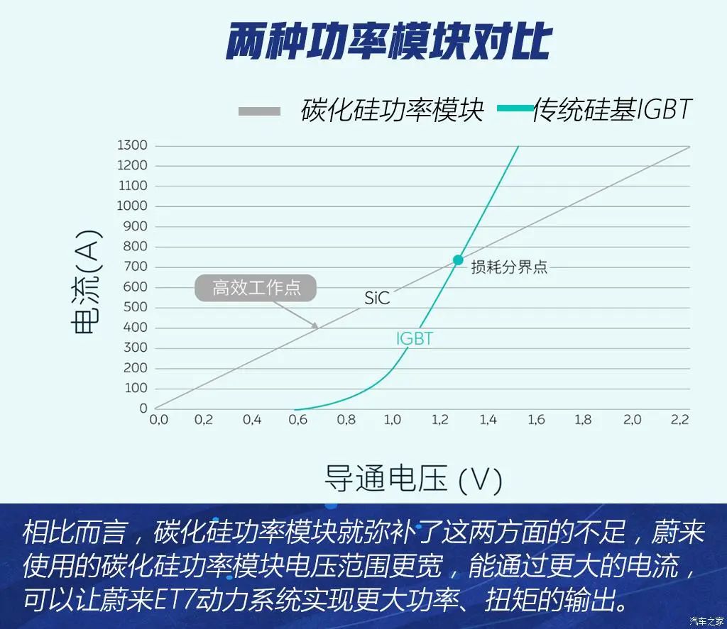

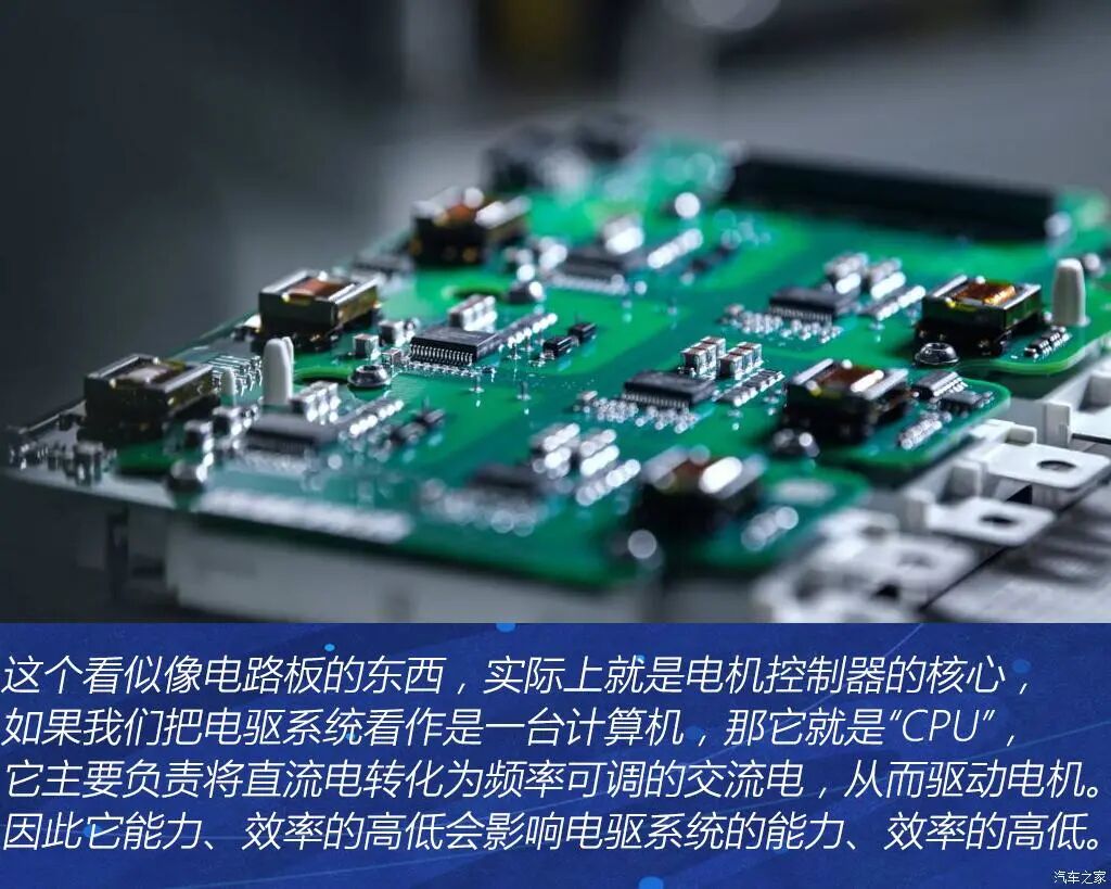

目前电动车车企大多采用传统硅基IGBT功率模块作为电机电控的核心部件,但传统硅基IGBT由于它自身特性,天生会有一些劣势。最主要的劣势是传统硅基IGBT电压范围窄、通过的电流不够大。我们前面说过它主要的作用是转化电流,那么一旦它通过的电流不够大,就会使得电机无法100%的发挥其真正的“威力”,从而影响动力系统最大功率和扭矩的输出。
蔚来第二代电驱系统解析的图13
蔚来第二代电驱系统解析的图14
不过碳化硅功率模块制造工艺复杂,成本较高,还没有得到规模化应用,并不适合所有车型。不少车企通过采用力矩更大的电机、容量更大的电池来弥补IGBT相对而言的效率低、功耗大的问题。目前除了蔚来,还有特斯拉和比亚迪使用了碳化硅功率模块,其中特斯拉Model 3就是最早使用集成碳化硅功率模块的车型,而比亚迪汉EV四驱高性能版则使用了其自研的碳化硅功率模块。

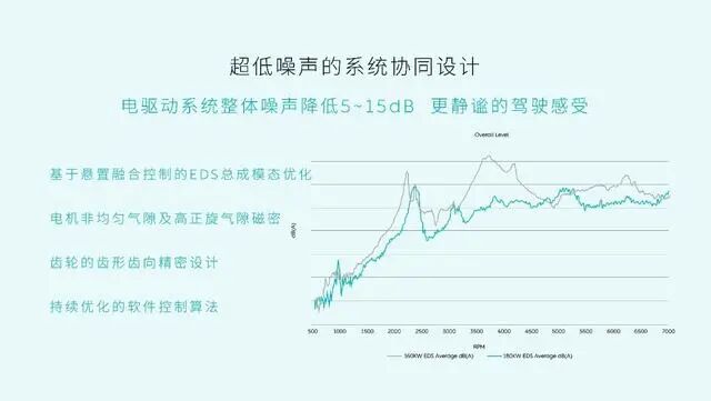

作为应用在一台中大型行政级轿车上的电驱系统,提升性能的同时,如何降低振动与噪声同样是一个关键课题。蔚来在第二代电驱系统上,通过整车安装布置、电机本体优化,实现了更好的NVH效果。
蔚来第二代电驱系统解析的图15

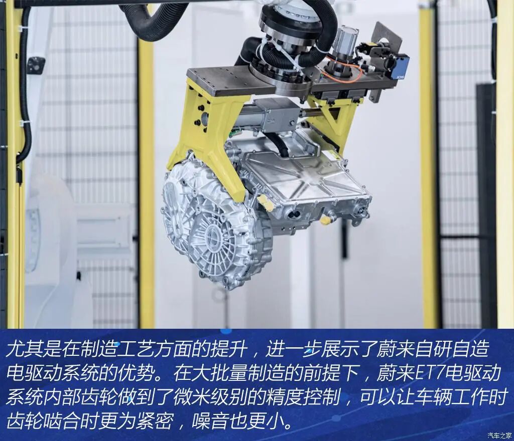

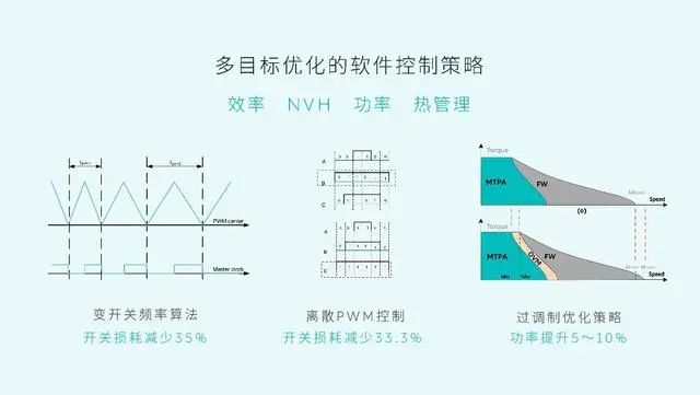

在电机本体上,蔚来针对 永磁电机的气隙进行了重新设计,用非均匀气隙的正旋化优化了扭矩波动,从原理上降低了振动与噪声。而且电机齿轮的加工精度也达到了微米级别,齿轮的啮合因此更加紧密。除此之外,在控制算法上,谐波抑制算法的进一步升级,也让噪音源得到了抑制。而整套电驱系统在车身的悬置,也经过了严谨的模态计算与优化。这些针对NVH的协同设计下,蔚来第二代电驱系统的整体噪声降低了5-15dB。

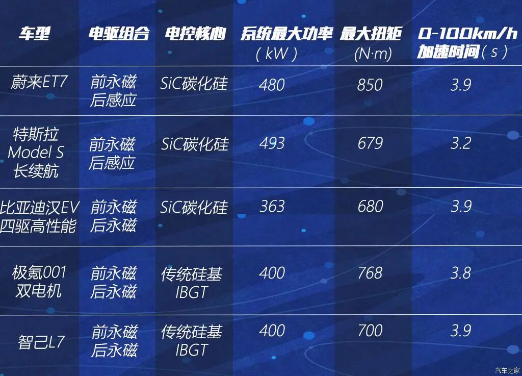

『部分主打高端性能车型的动力参数』
