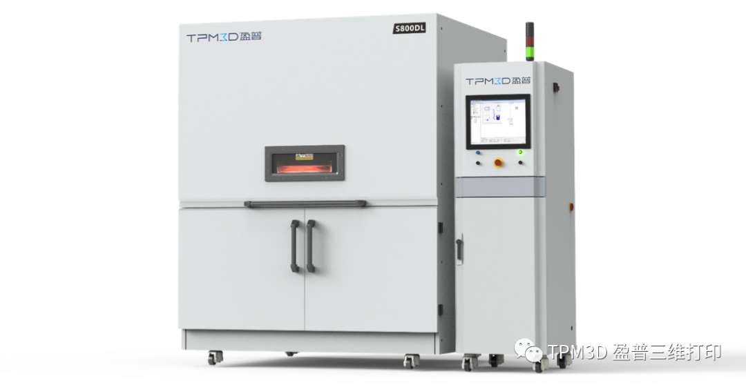

盈普2款大尺寸双激光SLS 3D打印系统

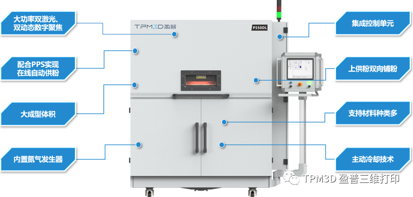

TPM3D 盈普 P550DL
P550DL属于盈普Performance性能系列,成型缸尺寸达到550×550×850mm,可以一体成型各类大尺寸零件,或批量生产中小尺寸零件。设备采用2套140W陶瓷腔技术二氧化碳激光器,性能稳定寿命更长,配套的2套高性能动态聚焦扫描系统,最高扫描速度可达22m/s,生产效率极高。并内置氮气发生器,省去了用户购买外置制氮机的成本。除此之外,P550DL还具备盈普主动冷却专利技术,打印完成更快进入冷却阶段,冷却效率更高,也延长了粉体使用寿命,旧粉可真正实现无限次回收循环使用。P550DL以大成型体积、高生产效率,以及高性价比,聚焦汽车、手板、医疗等行业的用户,满足其对品质和效率的极致追求,可以说P550DL是目前市面上最具性价比的大幅面双激光SLS增材制造设备。
大尺寸生产级SLS 3D打印设备走向市场化,盈普推出2款新品的图2
P550DL高性价比大尺寸双激光SLS设备

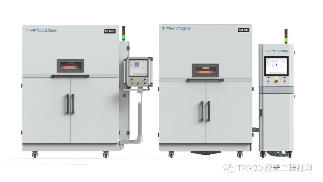

TPM3D 盈普 S600DL
S600DL是盈普按照欧盟最高安全标准打造的一款大尺寸双激光系统,属于盈普Superior卓越系列。S600DL的成型缸尺寸为600×600×800mm,体积达到288L,是目前同类SLS设备中最大的,而且XYZ各方向更加平衡。这款设备相较于P550DL在具备更大成型体积、更高效率的同时,还采用机电分离和模块化设计,并且通过了德国莱茵TUV CE认证,设备的安全等级达到Pl-e至高等级,也配备氧浓度检测和烟雾过滤模块,性能稳定、安全可靠。S600DL以卓越领先的性能和稳定高效的生产能力,帮助汽车、航空航天、军工、医疗等行业的用户创造更多的价值。该款设备推出近一年来得到国外工业用户的好评,推动了SLS打印技术走向规模化生产的进程。
大尺寸生产级SLS 3D打印设备走向市场化,盈普推出2款新品的图3
S600DL高性价比大尺寸双激光SLS设备

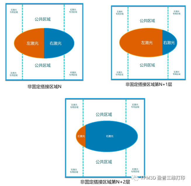

首先,多激光设备的技术难点之一就是搭接处的扫描品质控制问题,如果多激光扫描重叠区域较窄,就会造成搭接处位置固定,排布在这个搭接位置处的零件上就会出现脆弱点集中的情况,导致零件强度下降。针对这个问题,我们采用更宽的多激光扫描重叠区域,扫描策略更加灵活,如果在这个重叠区域有零件要打印扫描,软件不设固定的搭接位置,而是会自动将每层的搭接位置错开,避免该零件出现上述脆弱点集中的情况,保证其打印强度品质。
大尺寸生产级SLS 3D打印设备走向市场化,盈普推出2款新品的图4
更宽的扫描重叠区域,允许软件自动将每层搭接位置错开

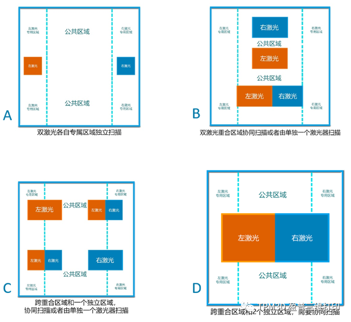

与此同时,如何能够最大程度的提高扫描效率,也是盈普技术团队关注的核心课题。针对不同零件、不同扫描面积形状和不同的扫描参数,盈普开发出了智能化协同的多激光扫描策略,合理分配多激光的扫描任务,将双激光下的综合打印效率提升到了单激光设备的45%以上。
大尺寸生产级SLS 3D打印设备走向市场化,盈普推出2款新品的图5
针对各种情况,软件自动智能化分配扫描任务

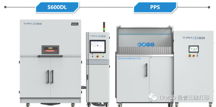

最后,盈普科技团队自主开发的高效清洁生产解决方案——零件粉体全性能处理工作站(PPS)也是大尺寸多激光设备能达到生产级制造效率的重要保障,因为随着成型缸体积的增加,大型零件的清理和大量粉体的回收工作量也会显著增加,如果没有一台智能化、自动化的清粉和粉末管理设备协助,人力的投入成本是非常巨大且低效的。盈普PPS集零件清粉、粉尘收集、粉体过滤、投放新料、配比混合及自动供粉六大功能于一体,可以大幅度减少粉尘泄露对环境的影响,并且让零件清理和粉体处理变得轻松高效,为用户减少大量的时间和人工成本。
大尺寸生产级SLS 3D打印设备走向市场化,盈普推出2款新品的图6
盈普S600DL大尺寸双激光设备 + PPS高效清洁生产方案
