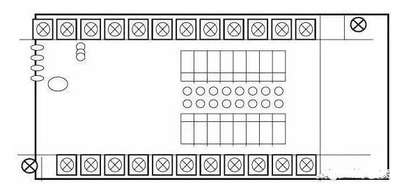

(1)整体式PLC
整体式PLC是将电源、CPU、I/O接口等部件都集中装在一个机箱内,如图所示。具有结构紧凑、体积小、价格低的特点。小型PLC一般采用这种整体式结构。整体式PLC由不同I/O点数的基本单元(又称主机)和扩展单元组成,基本单元内有CPU、I/O接口、与I/O扩展单元相连的扩展口以及与编程器或EPROM写入器相连的接口等;扩展单元内只有I/O和电源等,而没有CPU。基本单元和扩展单元之间一般用扁平电缆连接。整体式PLC一般还可配备特殊功能单元,如模拟量单元、位置控制单元等,使其功能得以扩展。
自学能学会PLC吗?老师傅一步步教你入门PLC编程的图4

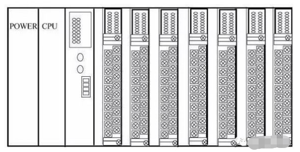

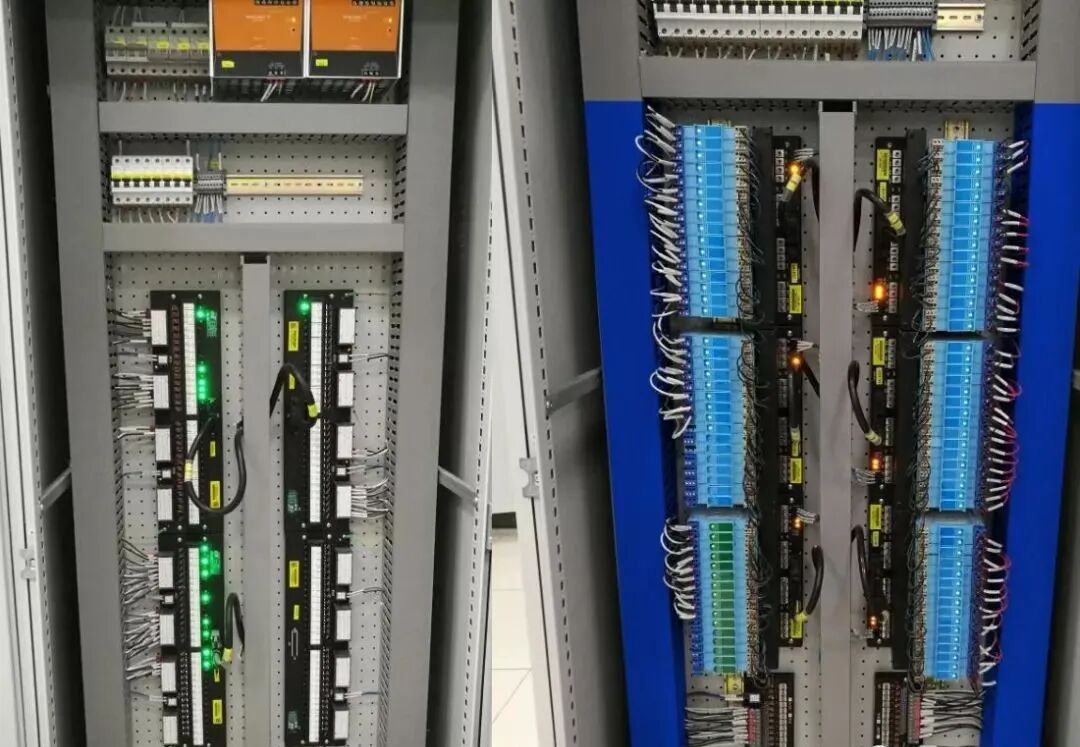

(2)模块式PLC
模块式PLC将PLC的各组成部分分别做成若干个单独的模块,如CPU模块、I/O模块、电源模块(有的含在CPU模块中)以及各种功能模块。模块式PLC由框架或基板和各种模块组成,模块装在框架或基板的插座上,如图所示。这种模块式PLC的特点是配置灵活,可根据需要选配不同规模的系统,而且装配方便,便于扩展和维修。大、中型PLC一般采用模块式结构。
自学能学会PLC吗?老师傅一步步教你入门PLC编程的图5

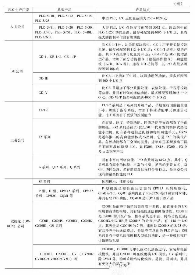

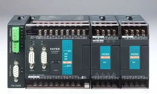

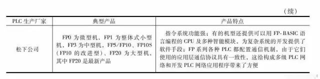

常见的PLC如表所示:
自学能学会PLC吗?老师傅一步步教你入门PLC编程的图8
自学能学会PLC吗?老师傅一步步教你入门PLC编程的图9
自学能学会PLC吗?老师傅一步步教你入门PLC编程的图10
自学能学会PLC吗?老师傅一步步教你入门PLC编程的图11
