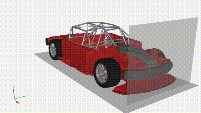

通过将Ansys® LS-DYNA® 引入碰撞测试开发流程中,NASCAR能够分析、测试并验证多个方向的影响,其中包括与整车的非线性和线性接触,并且涵盖了正面碰撞、车顶碰撞、侧向碰撞、后部碰撞和斜向碰撞。利用虚拟碰撞仿真得到的高保真度测试数据,就无需进行成本高昂的物理碰撞测试(每次测试成本估计为500,000美元),仅需进行两次全尺寸整车物理碰撞测试即可,从而大幅缩短了标准验证时间并降低了材料成本。
此外,在2020年的早期研发阶段,现场碰撞设施因COVID-19疫情而关闭,然而凭借Ansys可以预见的高精度仿真结果,NASCAR工程师能够在没有物理碰撞测试数据的情况下信心十足地完成部件制造。在随后进行物理碰撞测试中,Ansys高度可靠、综合全面的仿真模型得到了充分验证。同时,该软件的云计算功能使NASCAR能够利用Ansys® Cloud™进行远程运行和管理大量仿真任务。

NASCAR利用 Ansys仿真进行虚拟碰撞测试,加速了Next Gen赛车的开发和验证时间。
NASCAR赛车创新高级副总裁John Probst表示:“Next Gen赛车之所以能够及时迎战2022年赛季,Ansys LS-DYNA功不可没。该工具能够以高度可靠的结果对碰撞测试进行仿真,使我们能够突破疫情期间的挑战,并为物理碰撞测试做好了充分准备。”
NASCAR与Elemance公司通力合作,利用软件内置的设计优化工具执行工程和仿真工作,通过仿真提高前后保险杠的防撞性能。
