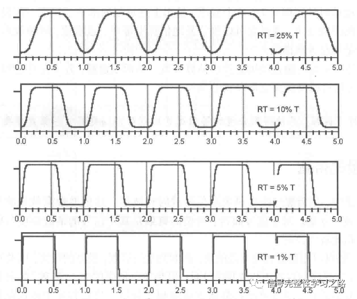

关于高速信号定义的第一点。频率大于多少就定性为是否是高速信号,那就是高频和高速的区别。高频是否就是高速?

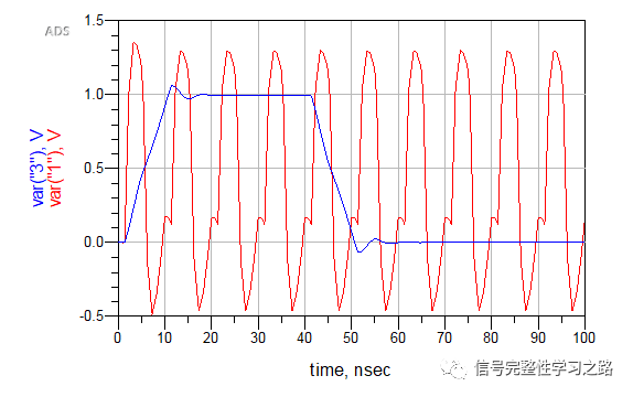

话不多说,直接上图:
干货 | 时钟100M也算是高速信号?的图1
同样是1GHz的信号,信号的边沿越陡峭,高频分量就越多,就需要管控其信号完整性。同样,信号的边沿不陡峭,就不需要管控了,所以频率大于多少的信号,是否是高速信号,要看情况。不能简单地认为高频就是高速,不能把高频和高速混为一谈。

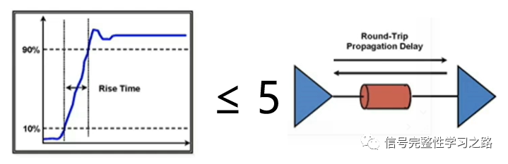

接下来讲高速信号定义的两点,都是关于上升时间有关。实际上,SI 的大多数问题也都是和信号的上升时间(RT)有关。
上升时间:低电平到高电平,电压幅值从10%~90%的时间。也有一种说法:20%~80%。我们这里选择10%~90%。
当传输线时延大于信号上升边20%,会有信号完整性问题,振铃噪声可能影响电路功能,需要加以管控。反推出,传输时延和信号上升时间的关系:
干货 | 时钟100M也算是高速信号?的图2
注:5倍只是一个理论预估值,不是绝对值

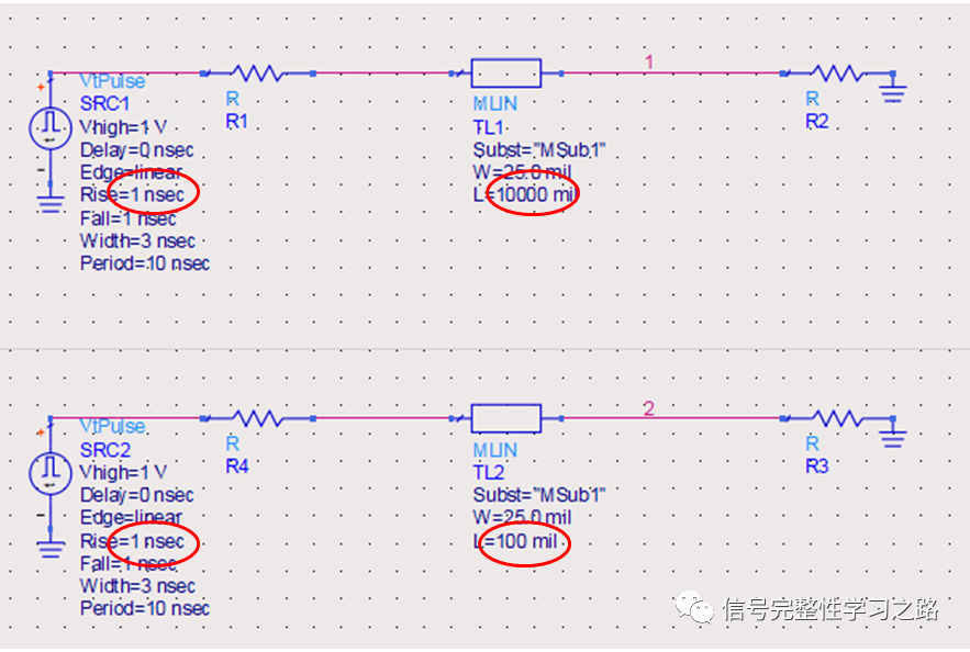

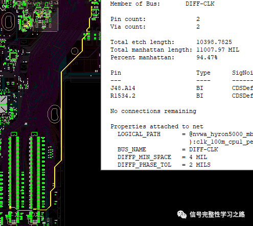

干货 | 时钟100M也算是高速信号?的图3
100 M时钟的线长,方便计算,我们这里取10000 mil。考虑建模搭建的是微带线,信号传输时延取值约为170 ps/in ,时延时间为170 * 10 =1700 ps =1.7 ns。推算出五倍时延为1.7 * 5 =8.5 ns。
微处理的产品,典型的上升边一般是周期的10%,当然也有的是5%,我们这里取10%,得出100 M时钟信号的上升边约为1 ns。
8.5 ns 大于信号上升时间1 ns。也就是说,从理论上来看,需要对信号进行管控。对比传输线长为100 mil时候,时延只有17 ps ,不会对信号产生影响,则不需要管控。
用仿真软件搭建相关电路:
干货 | 时钟100M也算是高速信号?的图4

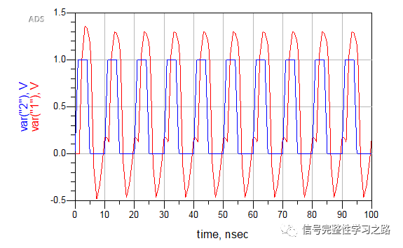

仿真出相应节点的波形:
干货 | 时钟100M也算是高速信号?的图5
当信号线长为10000 mil时,振铃现象很严重,阻抗突变带来很明显的影响。而信号线长为100 mil时,阻抗突变带来的变化对信号根本没有任何影响。

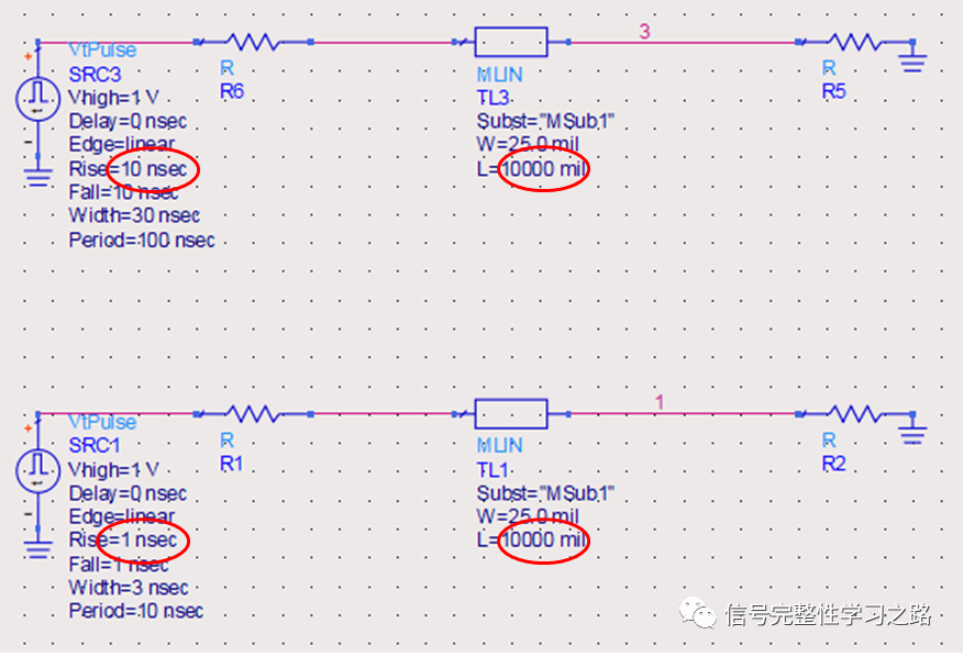

第二种情况
将信号的上升时间调整为10 ns,10 ns大于 8.5 ns,理论来看,阻抗突变对信号的影响有限。来看一看仿真的结果:
干货 | 时钟100M也算是高速信号?的图7
随着上升时间变大,阻抗突变对信号的影响可以忽略。

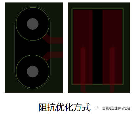

当高速信号需要管控的时候,考虑到阻抗不匹配反射对信号质量的影响,针对本例来看,需要对链路中的过孔和SMT连接器进行阻抗优化处理,来减少阻抗突变对信号质量的影响。
优化方式见下图:
干货 | 时钟100M也算是高速信号?的图8
