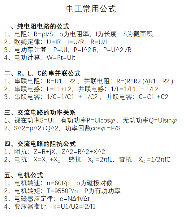

电路分析的公式有很多,但我们并不需要每条都懂,上图就是我给大家整理的部分最为常用的电工公式,并针对部分公式进行讲解,让众电工朋友们能更好地理解这些公式。

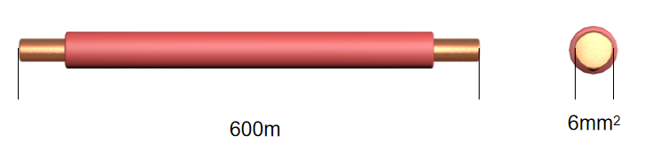

第1条常用于导线(铜或铝)的电阻计算,一般已知导线的截面积和长度,然后算导线的电阻,进而算出导线的压降或功率损耗等。
例如铜导线电阻率为1.75×10^-8Ω·m,若已知导线截面为6mm^2,长度为600m,那么就可以算出该段铜导线的电阻为R=1.75×10^-8×600÷(6×10^-6)Ω=1.75Ω。

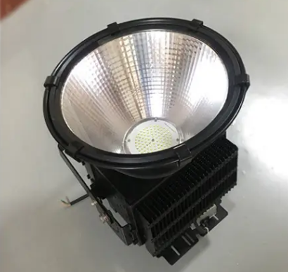

例如某加热器电阻为100Ω,电压为220V,就可以得到其功率为484W。另外,有功功率只和电阻有关,和电感、电容无关。

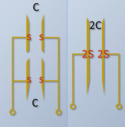

而电容就比较特殊,不过我们可以这样理解。以平行板电容器为例,其电容值C与两极板间的距离d成反比,所以两个电容串联,就相当于增大板间距离,总电容减小。
干电工光会拧螺丝可不行,这5个常用公式你都掌握了吗?的图5
电容值C还有极板正对面积S成正比,所以两个电容并联,就相当于增大极板正对面积,总电容增大,如下图所示。

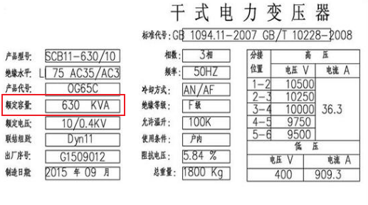

视在功率S就是有功功率和无功功率的集合,它们之间的数学关系为勾股定理。视在功率一般指电源的容量,等于电源输出总电压×总电流,所以要注意,S=UI中的UI不是指某个元件的电压电流,而在总电压和总电流。例如S表示(单相)变压器容量时,UI就表示变压器的输出电压和电流。

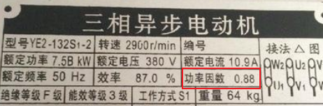

功率因数所表达的是有功功率占视在功率的比例,即在容量一定时,电源能输出多少有功功率;而电动机铭牌上的功率因数,表示的是,这台电机在工作时不仅要吸收有功功率,也要吸收无功功率,其中有功功率的占比就是功率因数。
