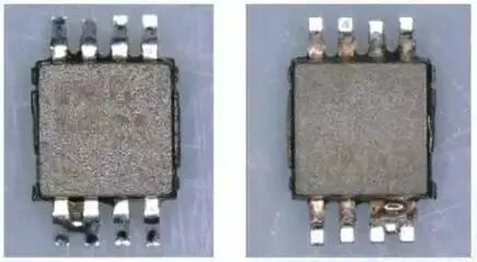

真假芯片外观、尺寸几乎一模一样
最近几年来,许多承包商一旦确定了授权供应商名单,就不再添加新供应商。现在,公司的采购部门有一个共识,就是,生产线不得不停止生产情况确实发生;但是,当OEM、OCM和授权经销商无法提供零件时,采购人员面临的选择很少。他们可以不采购元件,让生产放缓,甚至停止生产;或者,通过没有经过自己的组织审计或者没有得到任何授权的第三方评估的供应商购买。
于是,独立分销商、代理商、贸易商向他们提供的元件可能是原装、散新、翻新和旧货。而按BOM来一站式交齐现货的,业内叫做配货商,常见的是自身会代理几条产品线,对于自身没有的产品线,会从其他供应商那里买/或者调货。
