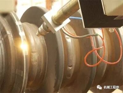

【工艺知识】 值得一看!表面热处理的六大技术的图1
表面淬火
通过不同的热源对工件进行快速加热,当零件表层温度达到临界点以上(此时工件心部温度处于临界点以下)时迅速予以冷却,这样工件表层得到了淬硬组织而心部仍保持原来的组织。为了达到只加热工件表层的目的,要求所用热源具有较高的能量密度。根据加热方法不同,表面淬火可分为感应加热(高频、中频、工频)表面淬火、火焰加热表面淬火、电接触加热表面淬火、电解液加热表面淬火、激光加热表面淬火、电子束表面淬火等。工业上应用最多的为感应加热和火焰加热表面淬火。
