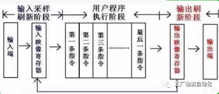

扫描周期是PLC的一个重要指标,小型PLC的扫描周期一般为十几毫秒到几十毫秒。PLC的扫描周期长短取决于扫描速度和用户程序的长短。毫秒级的扫描时间对于一般工业设备通常是允许的,PLC对输入的短暂滞后也是允许的。但对某些I/O快速响应的设备,则应采取相应的处理措施。如选择高速CPU,提高扫描速度;选择快速响应模块、高速计数模块以及不同的中断处理等措施减少滞后时间。
